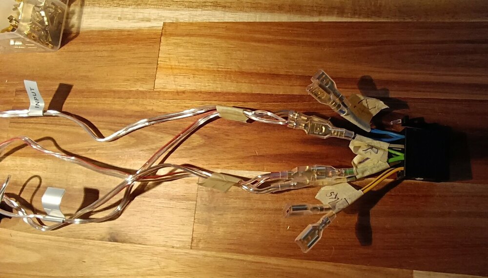

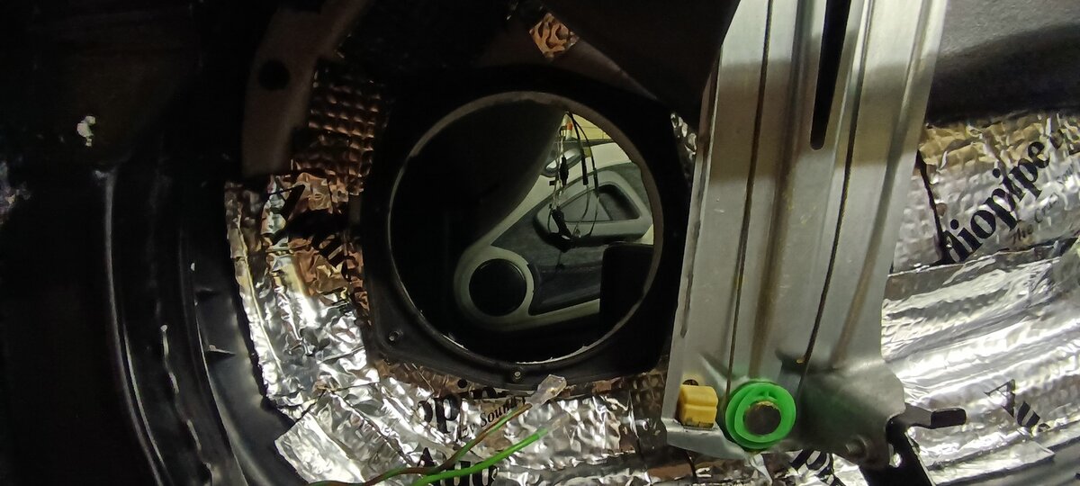

Heute habe ich mir mit den Hochtönern ziemlich einen Abgebrochen. Unten in den Fussräumen rumzuwurschteln habe ich aufgegeben - ich hatte noch nie einen Bandscheibenvorfall, möchte das auch wirklich noch vermeiden.

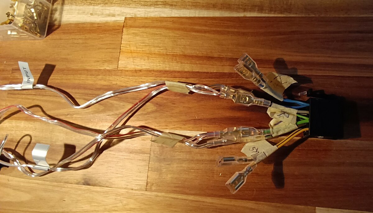

Meine Frage: Da ich nicht weiss wie diese Adapterstecker heissen, kann ich nicht wirklich was dazu finden.
Irgendwo hatte ich gelesen dass man die einzelnen Kammern mithilfe einer Büroklammer umstecken kann, habe das aber leider nicht geschafft. Deshalb ziemliches Gefummel, für meine Verhältnisse aber recht akkurat 🙂
Morgen wartet das Türpanel abbauen auf mich, das mit den Kabeln muss erstmal so reichen.

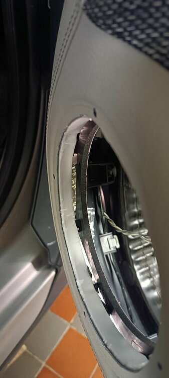

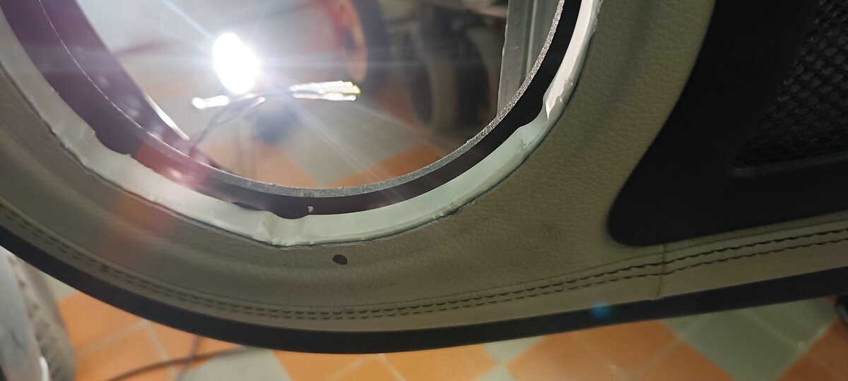

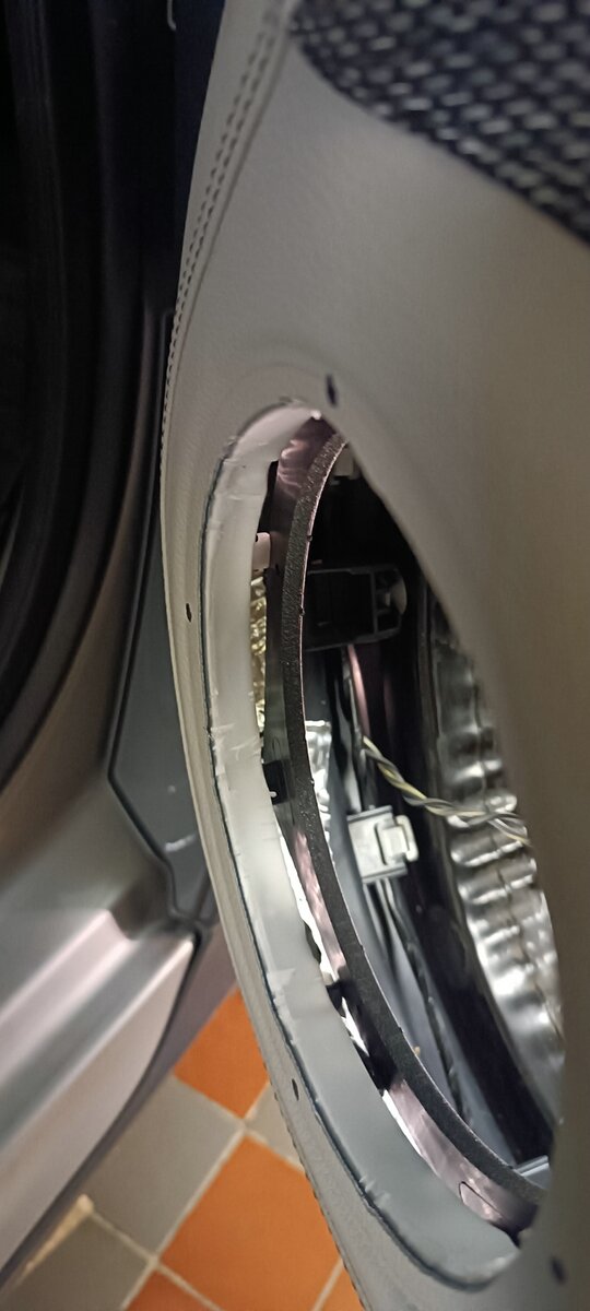

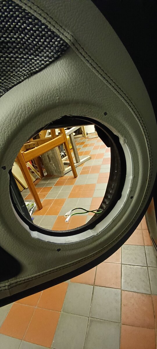

Also ich weiss nicht ob ich das mit dem Adapterring falsch verstanden habe, aber das war die einzige Montagemöglichkeit die passte.
Den Ring von außen anmontiert, mit den 4 Schrauben die ich vom Ausbau der Originallautsprecher hatte.
Siehe Bild.
Allerdings macht das bisher noch gar keinen Sinn, da die Schrauben zur Lautsprechermontage so kurz sind dass sie den Adapterring nicht erreichen.
Die Lautsprecher sind von innen (vom Innenraum) montiert und auch vom Innenraum aus verschraubt.
Das hält auch schon gut ohne den Adapterring mit der Schraube zu erriechen - und hat den Vorteil dass ich die Lautsprecher nun auswechseln kann ohne die Türverkleidung zu demontieren.
Habe ich irgendwas falsch gemacht??

Danke für die Bilder aber leider kann ich auf dem ersten Bild nur etwas von einem "Ring" erahnen.
Je nach Chassis können die zuvor benutzten Schräubchen ungeeignet sein, weil die erstens nur das leichte Originalchassis zu halten hatten, welches zweitens keinen relevanten Bass (Schwingungen) erzeugt hat und drittens hatten die Schrauben eine eigene Aufnahme, was einen  sicheren Halt im Kunststoff ermöglichte.
So wie ich dich verstehe schraubst du die kleinen Schräubchen direkt in den Kunststoff, dass kann eine Weile halten, aber auf Dauer sehe ich Potential für einen Ausfall. Ich habe einfach metrische Schrauben mit Unterlegringen und Muttern verwendet - diese Verbindung habe ich nur einmal gelöst um die Türpappen zu tauschen. Dabei hätte der Vorteil der Verschraubung vom Innenraum keinen Unterschied gemacht.

JA, ich hatte den Blitz leider nicht eingeschaltet...
Ich habe das Bild etwas aufgehellt, etwas mehr kann man nun erahnen: Das Foto ist natürlich von außen aufgenommen. Der Adapterring ist so eine rund-eckig-Mischung, links-unten erkennt man ihn am besten.
Ich habe ich von außen angebracht. Eine Schraube erkennt man in der linken unteren Ecke. Das ist eine Originalschraube mit der der Adapterring an der ursprünglichen Befestigungsposition der Original lautsprecher befestigt ist. Ferig. Damit hält der Ring von der Außenseite her montiert.
Von der Innenseitze habe ich für die neuen Lautsprecher Löcher vorgebohrt. Die gehen durch die Türverkleidung bis in den Adapterring. Bisher sind die Schrauben zu kurz, so dass sie nur in der Türverkleidungsplaste halten. Wenn ich längere Schrauben nehme werden sie in der Türplaste und im Adapterring greifen.
Für Mutterschrauben ist es jetzt leider zu spät.
Dafür habe ich den Vorteil dass ich nun eigentlichalles von der Innenseite her erledigen kann. Sollten sich die Schrauben wider erwarten lockern, komme ich immer von innen dran, ich muss nur das Abdeckgitter abnehmen.
Und, meine Freundin ist Silikonprofi, nötigenfalls unterstütze ich mit Monatgekleber ioder was sie dafür für geeignet hält.
Aber, bisher hält die Verschraubung in der Türplaste so gut dass ich mich frage ob es den Adapterring wirklich gebraucht hätte - ich habe mit dem Einbau extra auf die Adapterringe gewartet, das hätte ich mir evtl. schenken können.

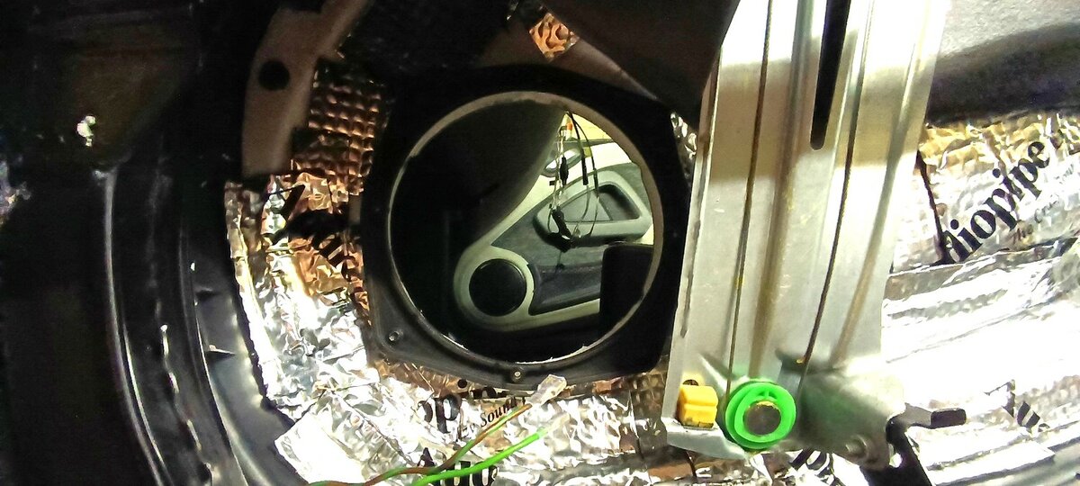

Apopos Alubutyl: geiles Zeuge, das hat mir richtig Spaß gemacht. Ich habe gelesen dass manche ihren Smart damit noch weitergehen bekleben, bsp. die Motorabdeckung und die Kofferraum Karosserie. Macht das SInn?
Ralf
bearbeitet von Geschrumpft
vor 37 Minuten schrieb Geschrumpft:
Bei mir habe ich Alubutyl auf der Motorabdeckung, dort hat es den größten Effekt in Bezug auf Motorgeräusche gebracht. Die Flächen rund um den Deckel sind so versteift, das zusätzliches Alubutyl dort so gut wie keinen Effekt hat, besser sind Stellen, an denen das Blech eine glatte Fläche bildet und nicht so steif ist. Dennoch wäre ich mit dem Zeug so sparsam wie möglich, weil es nicht immer einen spürbaren Vorteil bringt, aber das Gewicht unnötig erhöht.

So, die 2. Tür ist auch fertig, Radio wieder verstaut. Probefahrt steht noch aus. Funktionieren tut auf jeden Fall alles. Ich bin recht stolz auf mich. es ist nichts kaputt gegangen. BIsher 🙂
Hat eigentlich sogar Spaß gemacht - das Entscheidende war aber auf jeden Fall die Garage, dort konnte ich in Ruhe rumwerkeln, aufm Parkplatz hätte ich nicht die Geduld habt..
Ohne die Anleitung von Hifi-Music hätte ich das außerdem auch nicht geschafft, wobei ich sogar noch 2 Verbesserungen entdeckt habe.
https://www.hifi-music.de/shop/Smart-ForTwo-451-Tuerlautsprecher-tauschen
Den Adapterring habe ich wieder so eingesetzt wie oben schon beschrieben, obs richtig ist...?

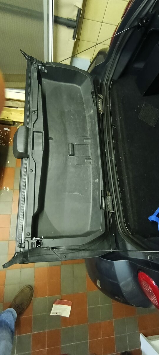

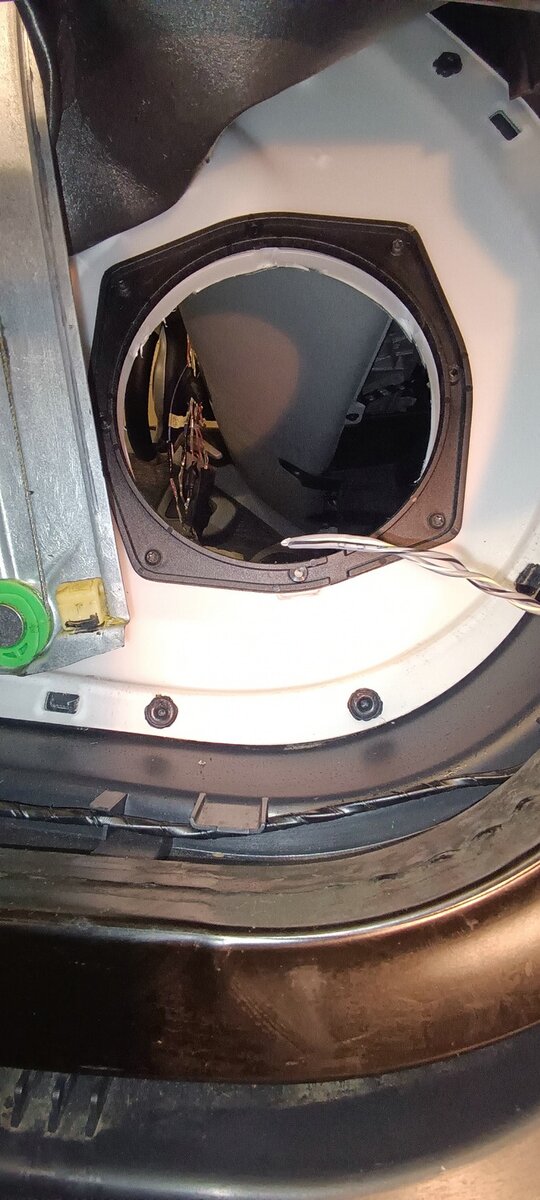

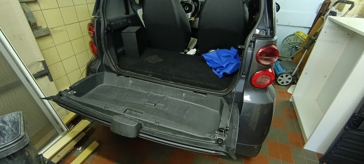

Ich habe mir die "Klappe vom Kofferraum" ausgebaut und werde in die Mulde Koaxial-LS einbauen. DIe stralen dann schon eher Richtung Ohren.
Sollte ich das irgendwann wieder rückbauen wollen wäre das durch das Wiedereinsetzen der KOfferraumklappe möglich ohne dass man die Einbauspuren sofort sehen würde.
