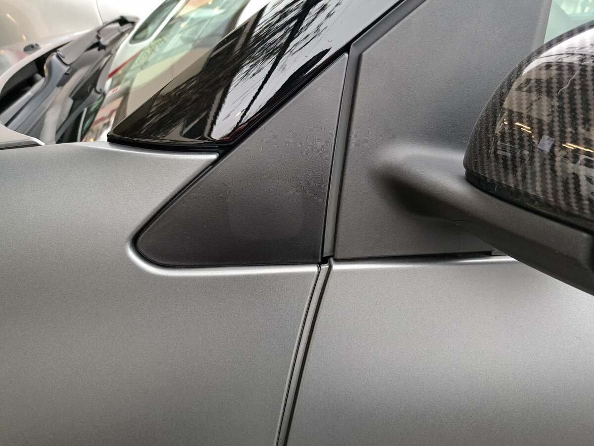

Kann man diese dreieckigen Kunststoffteile austauschen?
Da waren die hässlichen EQ Aufkleber drauf, jetzt sieht man aber noch leicht "Abdrücke" davon.
- Wo kann man die bestellen?
- Und wie tauscht man die aus?
Wenn Du die Tür öffnest, müsste dort in der Türöffnung eine Kunststoffschraube sichtbar werden.
Es handelt sich dabei um einen Kunststoffdübel, der durch die Schraube gespreizt wird.
Auf die Schraube darf beim Lösen kein Druck ausgeübt werden!
Wenn die nur durchdreht, wenn man sie lösen will, dann muss man sie mit etwas spitzigembem Drehen gleichzeitig raus hebeln.
Schau mal auf diese Seite, da ist auf dem oberen Bild die Schraube zu sehen.
Also nicht die, an welcher der Typ das Werkzeug ansetzt, sondern gegenüber an dem Dichtungsgummi an dem Türdreieck.
Tante Edith sagte mir gerade, daß Du ja einen 453 besitzt.
Ich gehe aber mal davon aus, daß es bei dem gleich oder zumindest ähnlich aussieht.

Teilenummer links
A 453 889 00 25
KOTFLUEGELABDECKUNG
Teilenummer rechts
A 453 889 01 25
KOTFLUEGELABDECKUNG
Kosten im Glaspalast um 15€ pro Seite…
