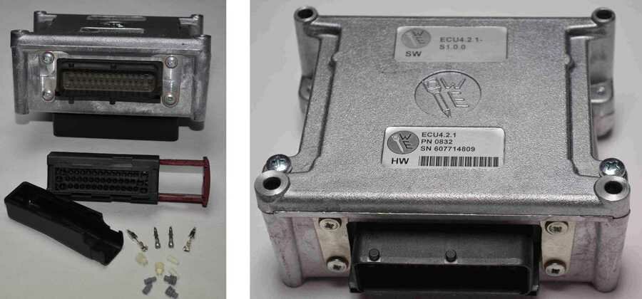

Der hat es mit einem Steuergerät von Weisskopf engineering gemacht.Die Webseite ist allerdings seit 2024 tot, ein paar Seiten kann man sich noch im Archiv ansehen.
EcoFly hatte den CDI, allerdings die Version aus dem 451, auch mal als Flugzeugmotor im Angebot.
Die hatten aber scheinbar einen sehr sehr guten Draht zu den richtigen Leuten bei Mercedes und dann sind normalerweise völlig unmögliche Dinge, wie eine spezielle Software für die normalen Steuergeräte, plötzlich gar kein großes Problem mehr :classic_smile:
