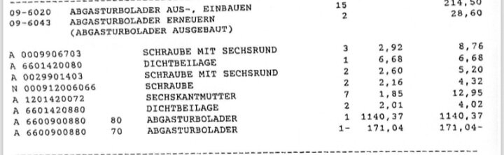

Ach ja Turbo wurde erneuert im April, der leckt aber nicht oder so.
Ach!!! Warum denn das? Was ist da vorgefallen? Normal halten die auch ewig. Klingt mir jetzt verdächtig. War das innerhalb des letzten, hier fraglichen, Ölwechselintervalls? Wir kommen der Sache näher.
vor einer Stunde schrieb smarttom2024:
Tut er auch nicht, der Ölverlust durch die Lager geht in die Ansaugluft und wird verbrannt.
Das klingt mir jetzt so als wenn der neue Turbo einfach einen höheren Ölverlust hat als der alte, und wenn der Zeitpunkt des Tausches zum Anstieg des Ölverbrauches paßt, dann haben wir die Ursache doch schon fast. Diesen zeitlichen Zusammenhang könntest du nochmal präzisieren.
vor 11 Minuten schrieb Funman:
Im April war der Turbotausch und im Juni der letzte Ölwechsel.
Wichtig! Ich schaue alle 4tkm aufs Öl, die ersten 8000 km nach der letzten Inspektion/Ölwechsel ist mir nichts aufgefallen.
Jetzt 12000 danach ist es mir aufgefallen
Er war dann noch mal in einer anderen Werkstatt, weil der Öldruckschalter ein defektes Kabel hatte und ausgelöst hat.
Tatsächlich hat der alte Turbo öl geleckt.

Der getauschte Turbo allerdings wäre auch für mich ein heißer Kandidat - was wurde da von wem gegen was getauscht? Gebrauchter andrer Turbo, "generalüberholte" Rumpfgruppe, Tauschteil aus dem Temu 3D Drucker... also ehrlich, DA würde ich mal zuerst suchen. Das sind alles heiße Kandidaten für erhöhten Ölverbrauch. Auf einen anständigen Tauschlader im Angebot kommen 99 Glücksspiele. Prüf den angeblich neuen Lader mal rein mechanisch auf Lagerspiel (Ladeluftschlauch abziehen und an der Welle rütteln, axial und radial).
Nebenbei, Turboschaden an meinem 450 CDI hatte ich schon, nach 200 tkm quasi Dauervollgas. Aber den hat es schlagartig zerlegt und fiel nicht vorher durch erhöhten Ölverbrauch auf; meine CDIs hatten/haben selbst jenseits der 200tkm keinen feststellbaren Ölverbrauch.
Hier gehts ja um den 451 und soweit ich weiß wurde dieser Turbo gegen einen neuen getauscht.
Bei MB:
bearbeitet von smarttom2024
vor 1 Stunde schrieb smarttom2024:
Die Turbos lecken eigentlich nie Öl nach außen. Was da leckt sind die undichten Luftschläuche, besonders der Anschluß am Eingang des Turbos. Das ist der Grund warum die Turbos eigentlich immer außen verölt sind. Das hat aber nichts mit dem Turbo selbst zu tun. Leider tauschen Werkstätten in solchen Fällen oft auf Verdacht den Turbo, ohne nähere Diagnose. Damit fangen dann oft Probleme an.
Was wurde hier konkret erneuert? Die Turbo-Rumpfgruppe, oder der gesamte Krümmer?
vor 6 Minuten schrieb Funman:
Also anhand der Rechnung und Teile Nummer würde ich sagen auch der Ansaugkrümmer.
Das ist ja aber ein Neuteil, da sollte doch eigentlich nicht so ein Verbrauch herrschen?

vor 7 Stunden schrieb smarttom2024:
Bist du mit dem "Neuteil" auch sicher  ?
