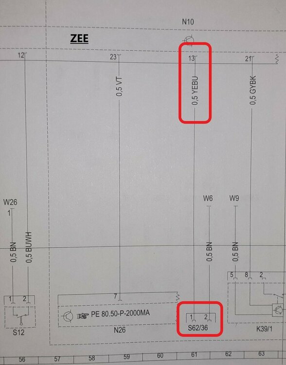

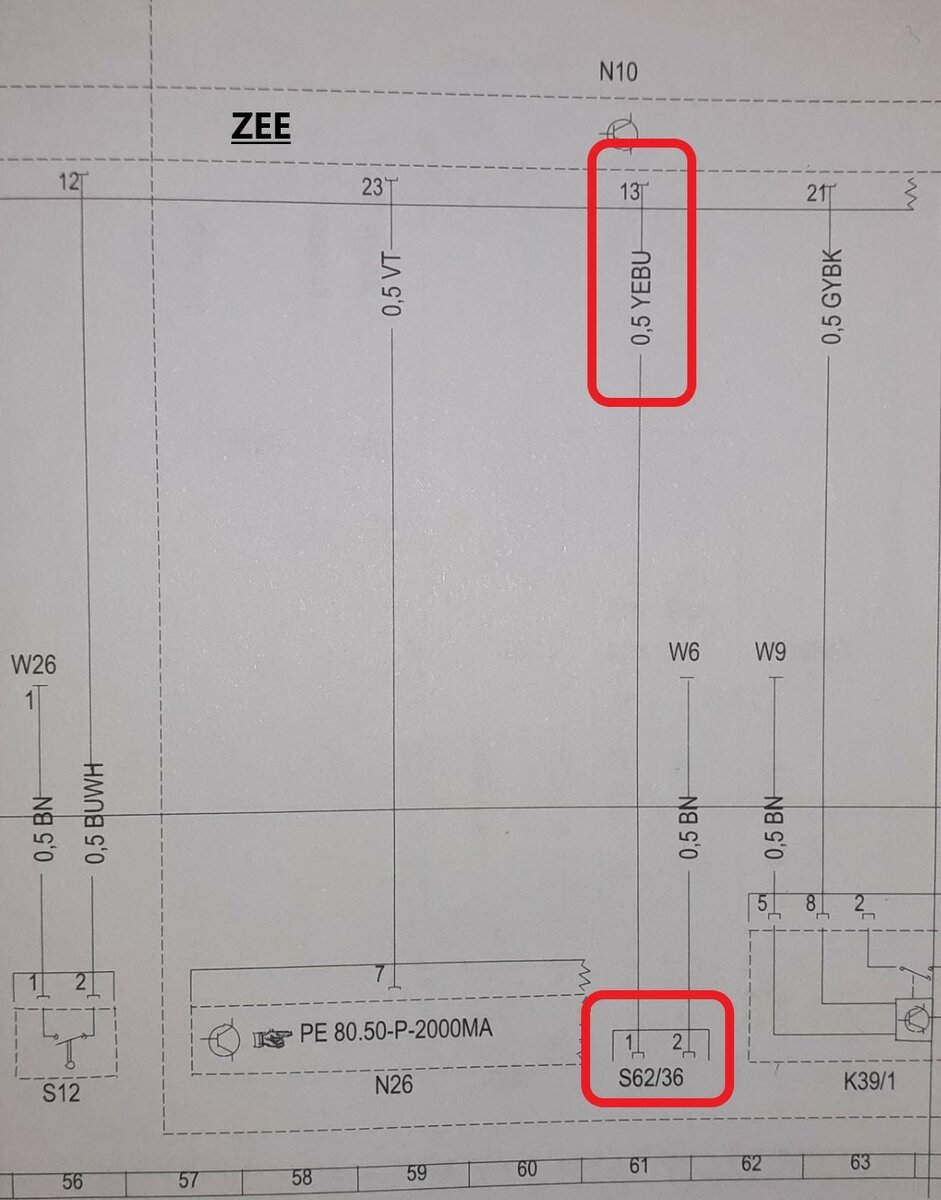

In einem alten Schaltplan des Coupes habe ich den Schalter an der Heckscheibe gefunden, laut diesem Schaltplan wird das Signal über eine gelb/blaue Leitung am Pin 13 über den großen Stecker der ZEE, der dort aufgesteckt ist, in die Steuerung geführt.
Auf dem beigefügten Bild steht bei dem Schalter S62/36 "Schalter Rückwandtürschließung" dran
In einer anderen Liste der Steckerbelegung dieses Steckers ist dieser Pin nicht aufgeführt, von daher ohne Gewähr! 🙂
Habe das Bild noch mal modifiziert, um die Qualität etwas zu verbessern. 🙂
Mir ist allerdings schleierhaft, warum man den Status dieses Schalters nicht mit der StarDiagnose abfragen kann.
Der wäre meines Erachtens mindestens genauso wichtig wie die Schalter in den Türen, da durch die dauernde Bewegung der Heckklappe die Gefahr eines Drahtbruchs an der Durchführung zum Tridion noch größer ist als an den Türen, kleinerer Biegeradius und größerer Öffnungs- bzw. Bewegungswinkel der Zuleitung
