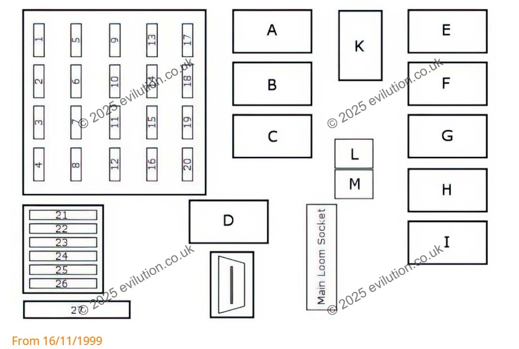

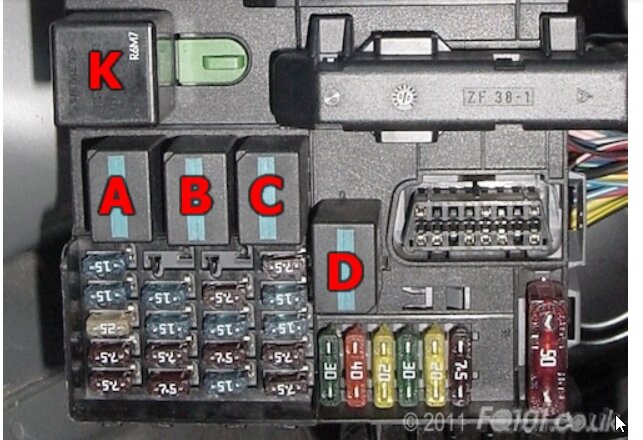

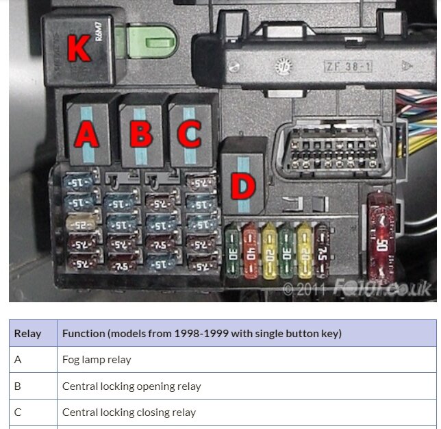

Da hast Du meiner Meinung nach etwas falsch verstanden, siehe diese Seite!
Dort sind drei verschiedene Versionen von Relaisbestückungen beschrieben, zum einen eine für das Coupe  bis Baujahr 11/99, dort sind die gesteckten Relais B und C für das Schließen bzw. Öffnen der Zentralverriegelung zuständig.
Das ist die untere Tabelle.
Die mittlere Tabelle ist für das Cabrio, schon dort sind zwei Relais innerhalb des Elektronikeinschubs zuständig, weil es das Cabrio ja erst ab Bj. 2000 gab!
Und auch beim Coupe ab 11/99 sind keine gesteckten Relais für die Zentralverriegelung zuständig, diese beiden Relais sind dort ebenfalls in dem Elektronikeinschub eingelötet. Aber die Relais können das nicht verursachen, die machen ja, was sie sollen!  😉
Sie werden aber zum Öffnen angesteuert in der Meinung, daß eine Öffnung geöffnet ist.
Relais L und M. Diese sind gesteckt.
vor 17 Minuten schrieb NobbyNobbs:
Beim öffnen und schließen wird mir der jeweilige Status OFFEN/GESCHLOSSEN korrekt angezeigt.
Meinst Du damit das manuelle Öffnen und Schließen der Tür oder das Ver- und Entriegeln mit der Zentralverriegelung.
Das sind in diesem Fall zwei unterschiedliche Dinge, die man verwechseln könnte.
vor 7 Minuten schrieb NobbyNobbs:
Dann zeig mir doch bitte mal auf dem Bild auf dieser Seite, dort ist ja eine ZEE abgebildet und nicht nur skizziert, diese beiden Relais L und M😉
Das interpretierst Du falsch, die Relais befinden sich in dem Elektronikeinschub und sind eingelötet, die sind nicht gesteckt.
Das siehst Du auch auf dem Bild der aufgesägten ZEE, das steht sogar dabei!
Und auf dem Bild darüber sind die als blauer Rahmen gezeichnet!
Deshalb steht auch in der Beschreibung der Tabelle drin Inside ZEE. 🙂
Die ZEE ist ja der Einschub und dort sind die Relais der ZV drin.
Aber das ist jetzt ein Nebenkriegsschauplatz, weil die Relais mit dem Problem nix zu tun haben!

Steckrelais B und C sind für die ZV zuständig.
vor 3 Minuten schrieb NobbyNobbs:
Komisch, oben waren es noch die Relais L und M! 😉

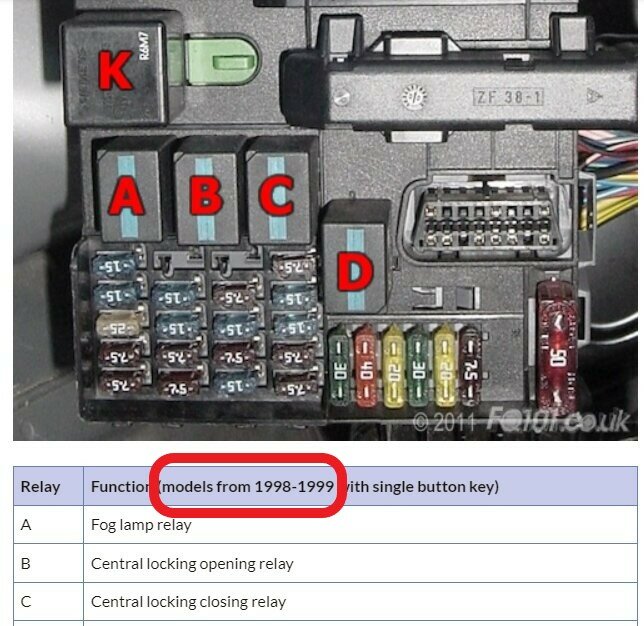

Du hast ja einen 2002er und die Relaisfunktionen wurden 11/1999 noch einmal geändert.
Das kannst Du ruhig auch einem Ahnungslosen glauben, die gesteckten Relais haben bei einem 2002er nix mehr mit der Zentralverriegelung zu tun. Diese Relais sitzen in dem ZEE Einschub!
Take it or leave it, es ist so! 🙂
Schau doch mal an die Tabellen, da steht das Datum der Umstellung!sogar dabei!
Und auf der Seite ist dies ja auch noch beschrieben!
Wieso ist dann B und C mit ZV beschriftet in der Tabelle?
Wieso schaltet B beim öffnen und C beim schließen durch die Schlüsseltasten?

vor 2 Minuten schrieb NobbyNobbs:
Du machst mich fertig! 😉
Ich habe jetzt doch schon ein paar mal drauf hingewiesen, daß die Relaisfunktionen in 11/99 noch einmal geändert wurden.
Ab 11/99 kamen die beiden Relais L und M nei hinzu und genau die sind für die Zentralverriegelung zuständig
Das steht doch an den Tabellen sowohl bei fq101 als auch bei Evilution explizit dabei!
Bei Smart bis 11/99 waren die Relais B und C für die Zentralverriegelung zuständig.
Bei Smarts ab 11/99 gilt die andere Tabelle und da sind eben die Relais in dem Einschub für die ZV!
