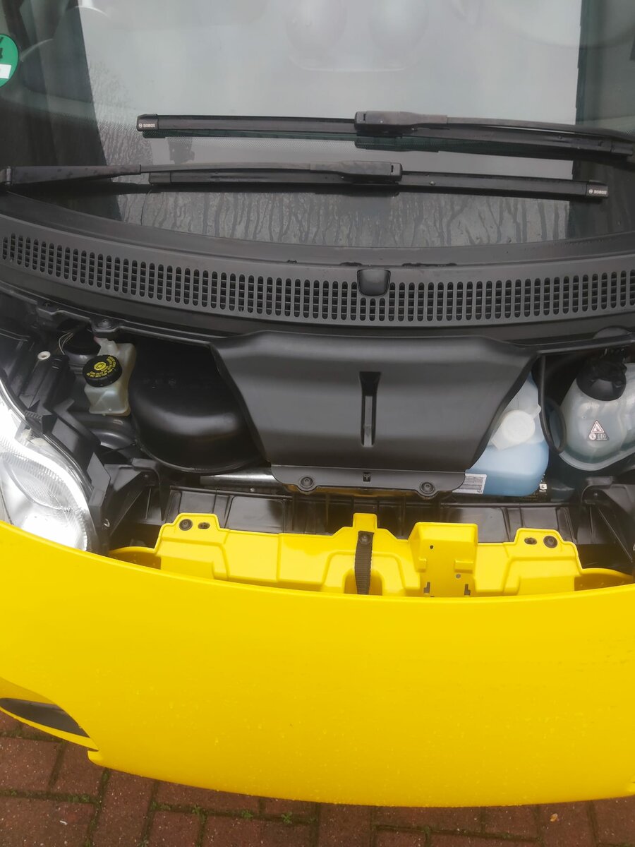

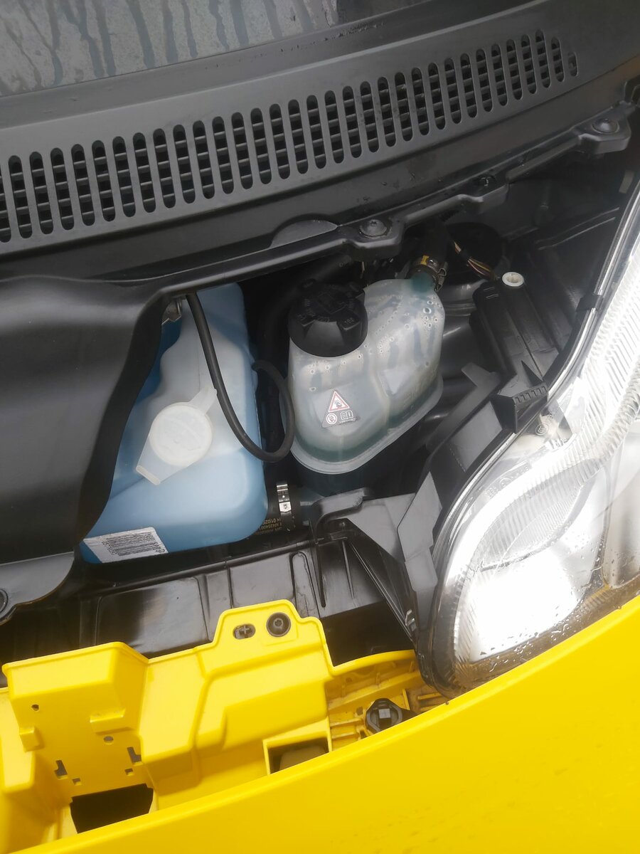

Nebenbei: Habe am WE mal die Serviceklappe wg. Frostschutz geöffnet. Für ein gut 11-jähriges Auto sieht es dort ja noch recht frisch aus.
Falls Du den Frostschutz der Scheibenwaschanlage frisch eingefüllt haben solltest, vergiss nicht, die Waschpumpe für die Frontscheibe und vor allem der Heckscheibe eine Weile zu betätigen, damit die Brühe auch bis zu den Wischdüsen kommt!
Viele kippen die nämlich nur in den Vorratsbehälter rein und geben sich der Illusion hin, daß sie damit ihre Scheibenwaschanlage frostsicher gemacht haben. In der Pumpe und den Leitungen bis zu den Düsen ist aber u. U. immer noch die alte Flüssigkeit drin, die dann in kalten Nächten durchaus hart gefrieren kann! 😉

Und ja, Wischwasser wurde ordentlich durchgepustet - alleine schon, um die neuen Wischer auszuprobieren. Danke für den Tipp!
