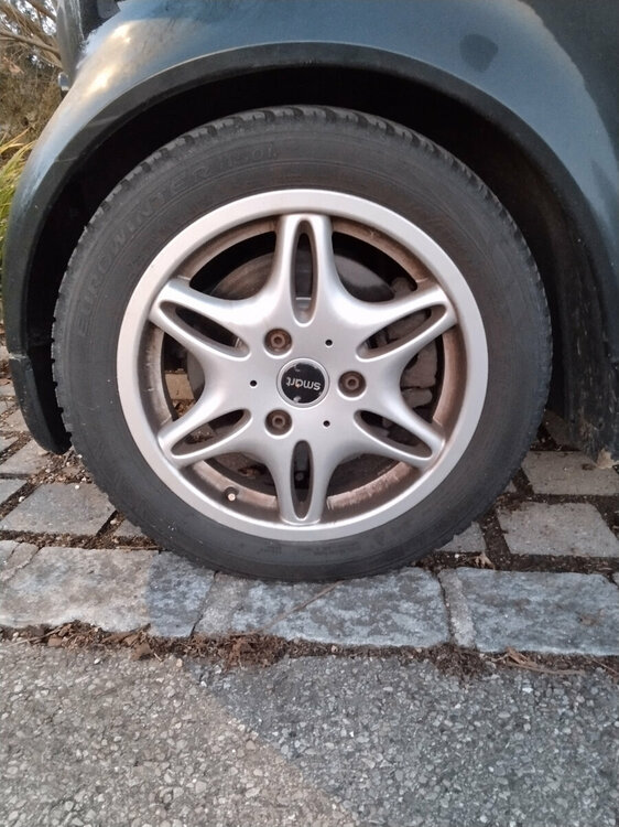

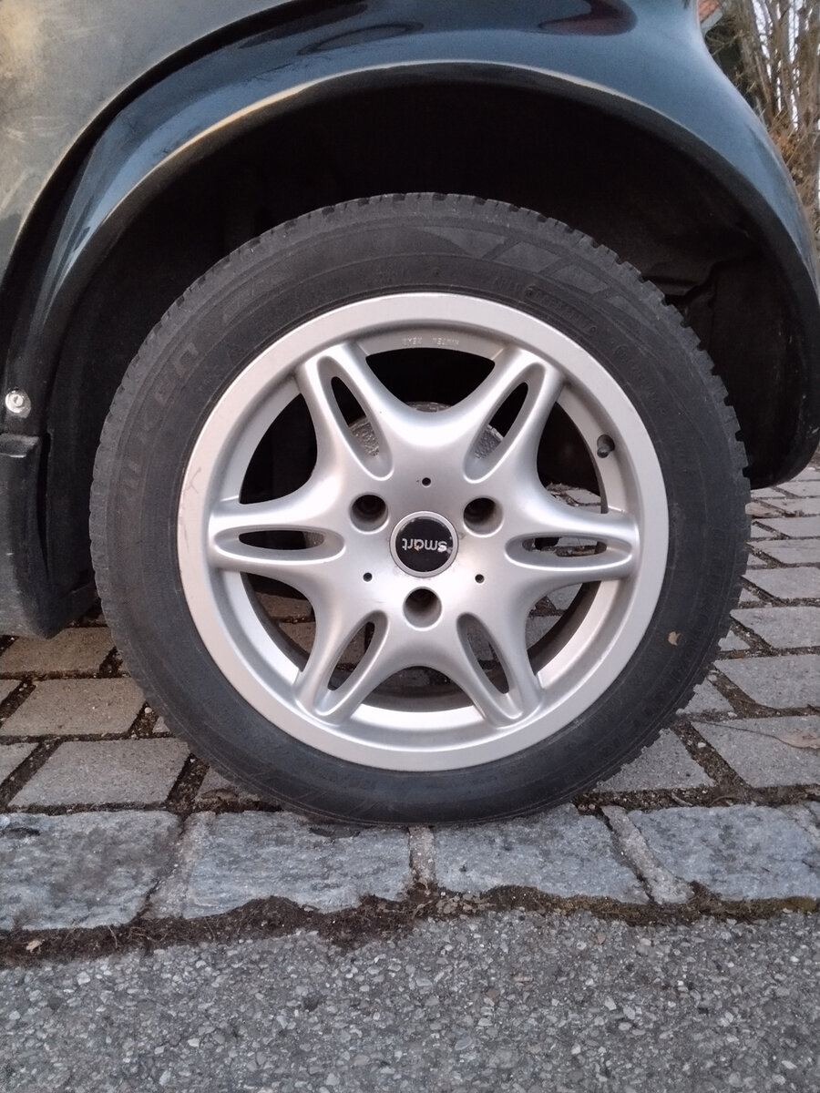

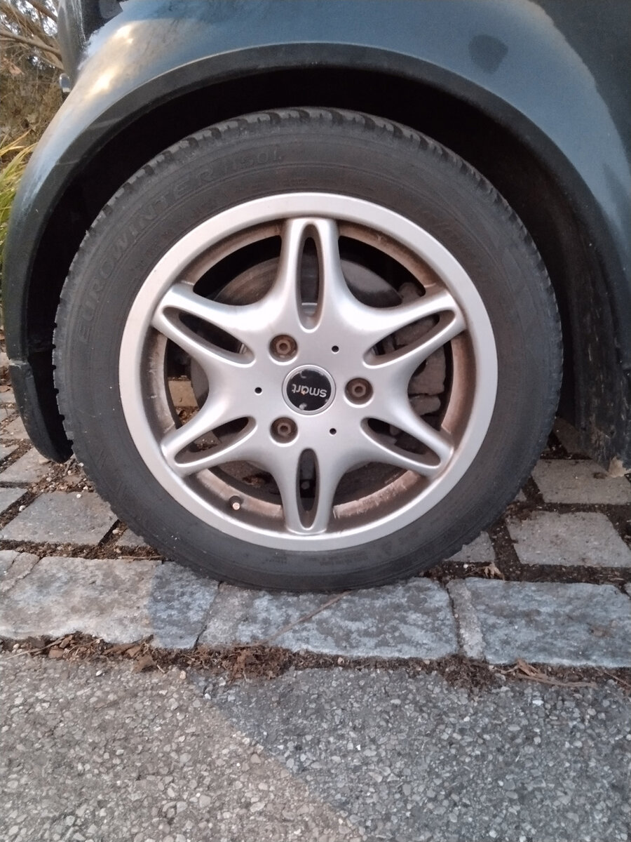

Ich hänge zur Sicherheit nochmal zwei Fotos der Felgen an – nicht, dass das irgendwelche Spezialfelgen sind, die ich eh nicht eingetragen bekomme.
Jetzt schon vielen Dank für eure Hilfe!
Das sind Originalfelgen die Du nicht eintragen lassen musst. Vorne allerdings 145 iger Reifen und hinten 175 iger. Es gab mal mit 135 für vorne die sollten es nicht werden.

Auf deinen Fotos sind die "Starline" Felgen abgebildet diese haben die Reifengrößen 145/65R15 vorn und 175/55R15 hinten.
Ob Dir ein Sachverständiger diese Bereifung am Brabus abnehmen würde, müsstest Du mit diesem abklären.
Ich fürchte jedoch, dass das nicht möglich ist, denn es gibt die Regel, dass keine Bereifung schmaler als die kleinste Serienbereifung abgenommen werden kann. Demnach sind die vorderen Räder am Brabus nicht abnahmefähig, da dieser vorne serienmäßig mindestens 175er Reifen hat.

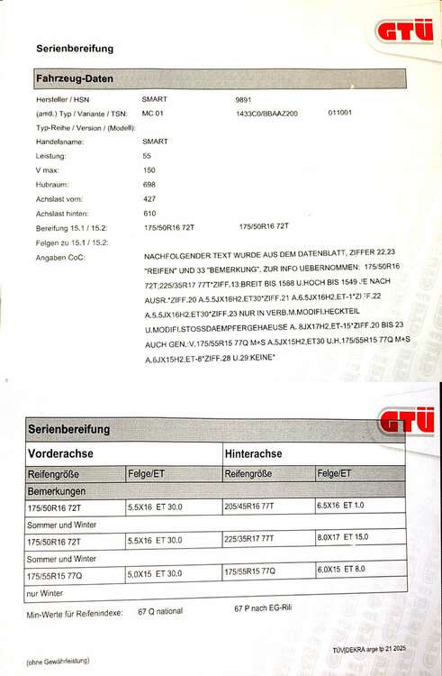

Also ich war gerade bei GTÜ und die haben mir kostenlos die Daten rausgelassen. Siehe Foto. Damit herrscht jetzt bezüglich der geforderten Größen und Werte zumindest keine Unklarheit mehr. Meine Starline-Felgen sind auch nicht eintragungsfähig laut GTÜ. Jetzt muss ich nur noch schauen wie ich günstig an Felegn in einer der geforderten Größen komme. Vorzugsweise einfache Stahlfelgen. Aber ich bin mit nicht sicher ob es sowas überhaupt gibt...
