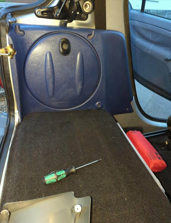

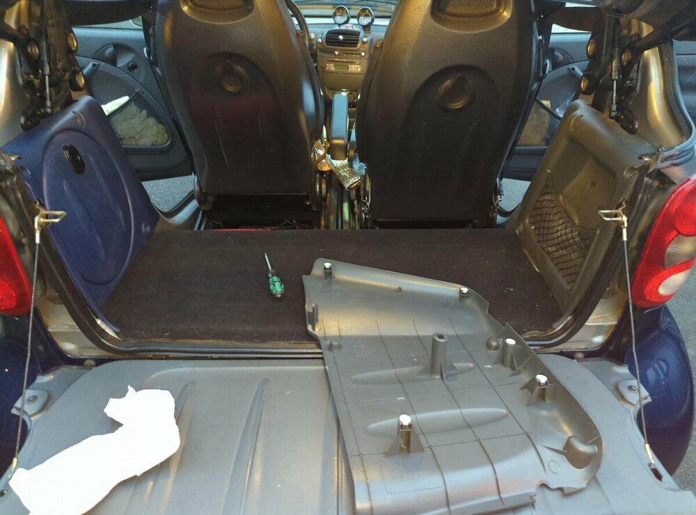

450 cdi Cabrio 2004.03 Passt das seitliche Ablagefach im Kofferraum vom oldliner Coupe in den newliner Cabrio?

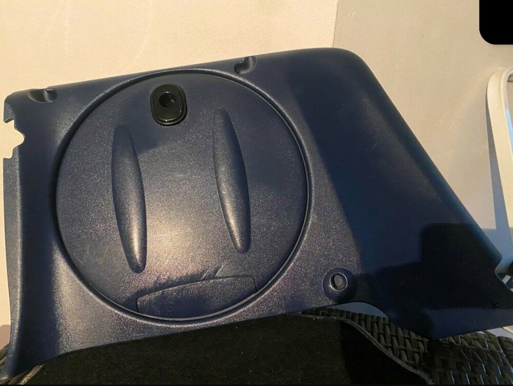

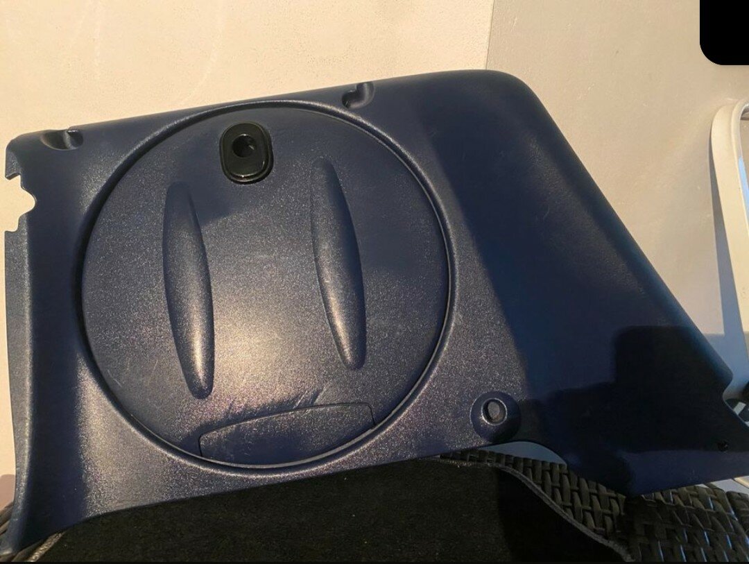

Passt das seitliche Ablagefach im Kofferraum (mit der runden Tür)  vom oldliner Coupe in den newliner Cabrio?
Warum wurde das überhaupt abgeschafft links? Ist da nun was hingekommen (steuergerät?) was den einbau des runden Staufaches verhindern würde von der Tiefe her?
Ist die innenverkleidung im kofferraum nicht im cabrio anders als im coupe?

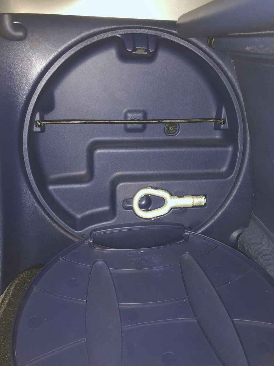

die habe ich mir auch von einem Oldliner Cabrio in mein Newliner Coupe 10/2001 eingebaut
und passte bis auf Vorne unten ist ein Befestigungsloch das habe ich offen gelassen hält
auch so.Gibt es aber meines Wissens nur in Blau,daher habe ich auch die rechte Seite mit
umgebaut,da war auch das Netz schon sehr labberig.
Auch weis ich nicht was dort drin war zur Befestigung der Sachen damit sie nicht klappern
und raus fallen wenn man die Klappe öffnet,daher habe ich mir aus dem Baumarkt so
Gummibänder als Meterware  besorgt und sie bevor das ganze eingebaut wird durch die
vorhandenen Löcher gezogen und hinten zwei Knoten gemacht so das es jetzt damit das
nicht mehr passiert.

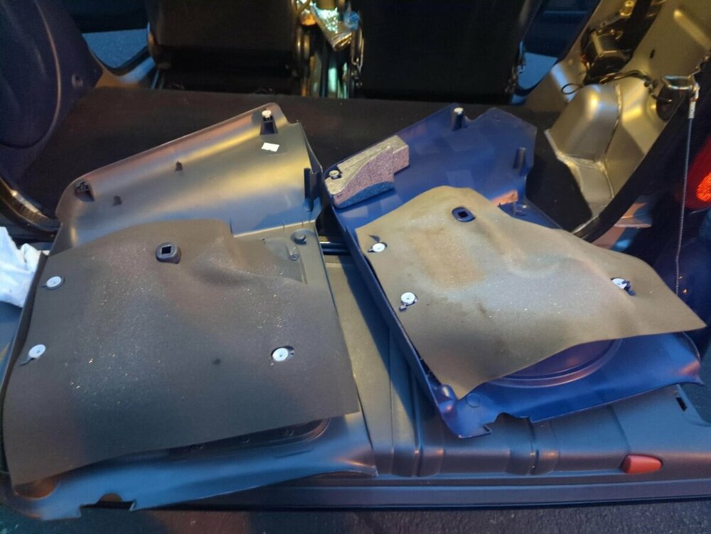

Die Kunststoffkappe in der Mitte vorsichtig raus machen und schraube die Torxschraube heraus
und die 5? Klipse eher mit einem Ruck ziehen als zu zaghaft und dann klappt das ganz gut.
Dahinter ist nur die Gurtrolle und ein paar Kabel,geändert hat man das bestimmt um zu Sparen
da die neuen keine Klappe mehr haben und nach vorne unten etwas kürzer (wie erwähnt das Befestigungsloch) sind.Stell das mal vorher rein dann siehst du es.
 mfg Smarties 450
Supi, danke für die ausführliche Antwort. Dann besorg ich mir mal die Teile und werde berichten 😊
Also alles eingebaut

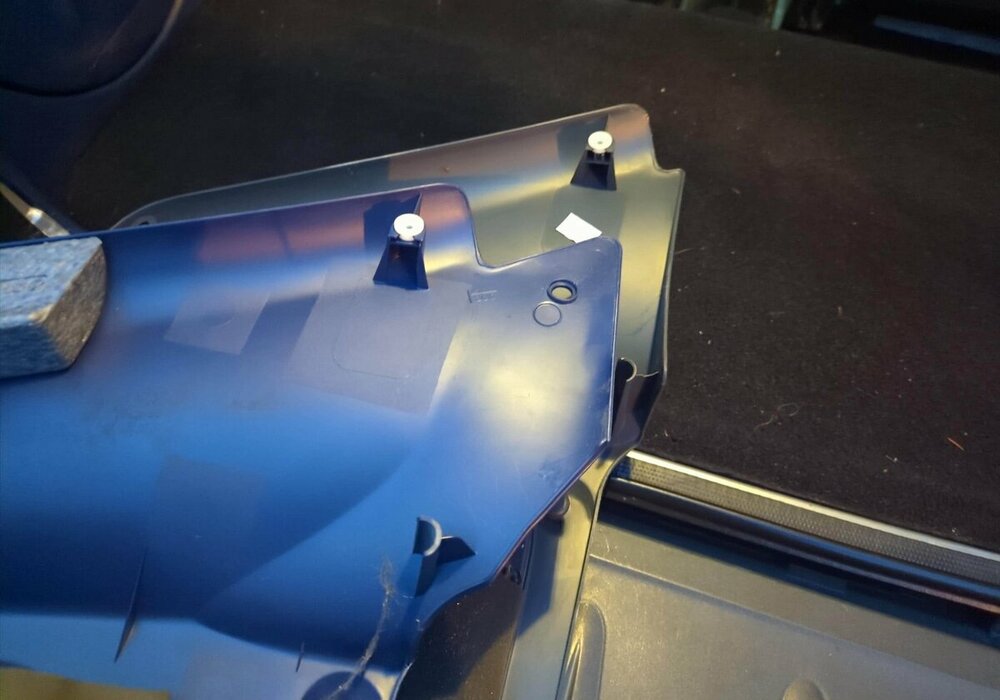

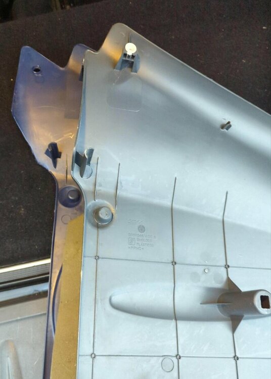

Die Teile unterscheiden sich ein wenig wie @Smarties 450 schon richtig geschrieben hat. Jedoch passt das alles wunderbar.
Eine Schraube in der Mitte raus und fünf clipse, das wars. Einer brach ab, man hat ja aber 10 über 🤣

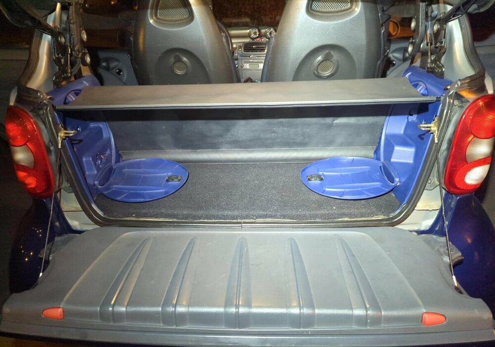

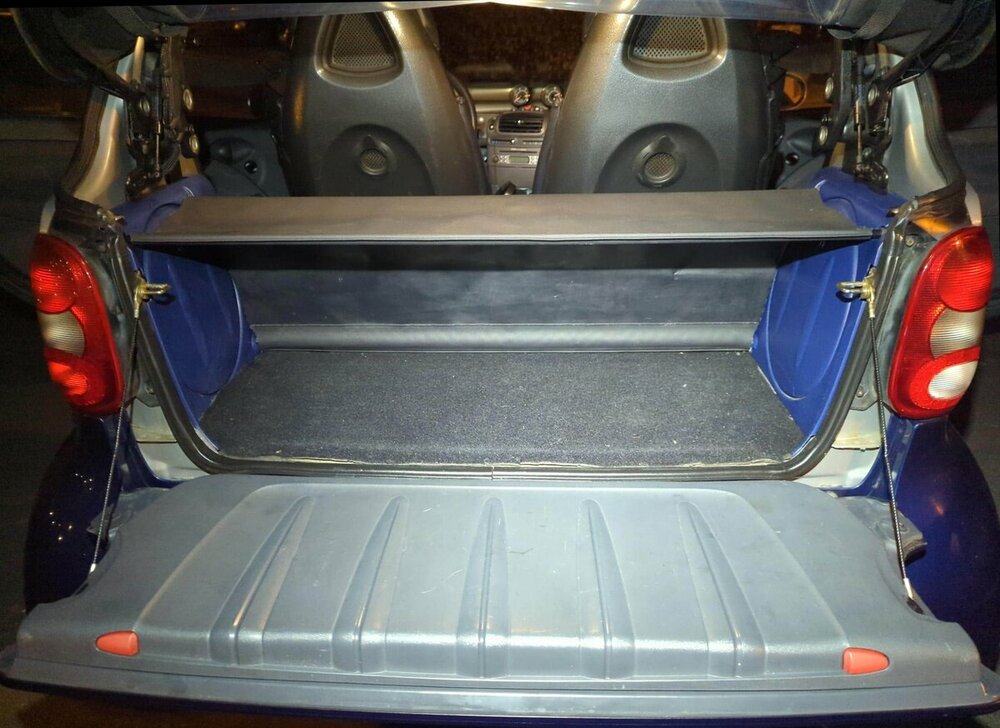

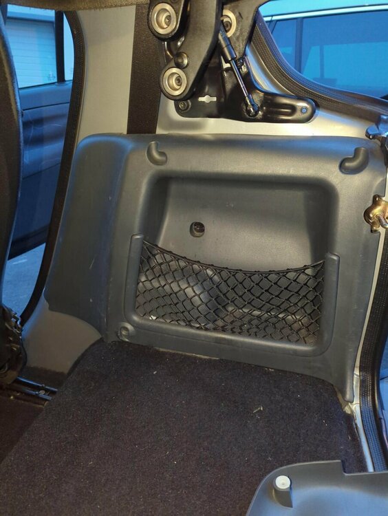

So siehts aus:
neu:
Alt:IMG_20251204_162911_017_Compressed.thumb.jpg.ddb95d31321d44e06d1d4fda78b380ab.jpg
bearbeitet von Broxin

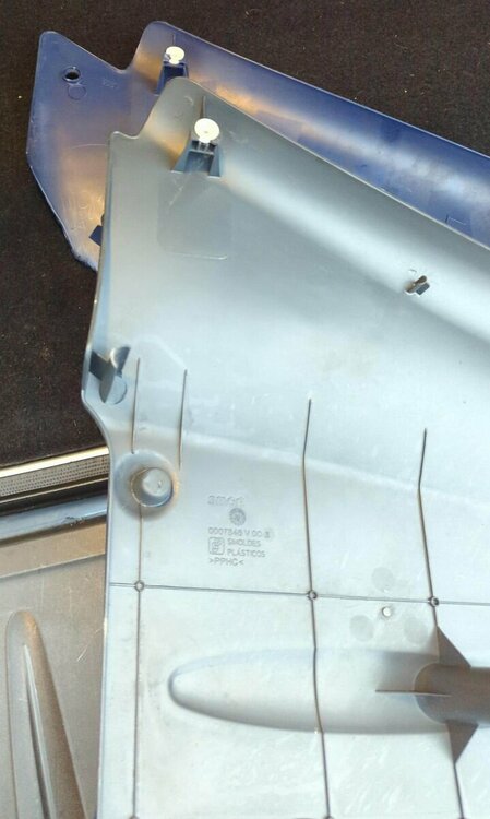

Ich frage mich warum das hier beim coupe fehlt und warum es beim Cabrio nur auf der rechten Seite verbaut war.

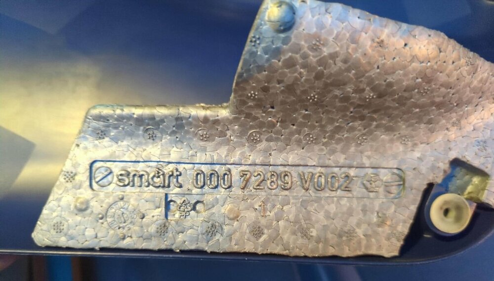

0007289V002 (Dichtung Stützpfosten grau)(Abstützung)
Hier habe ich es schon umgebaut.
Aha, hier hat einer gefragt wohin das kommt,🤣
0007289V002

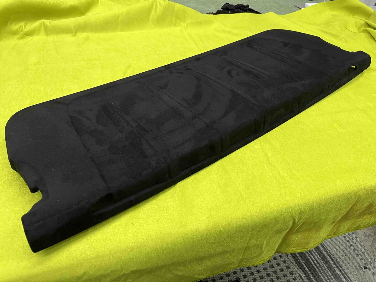

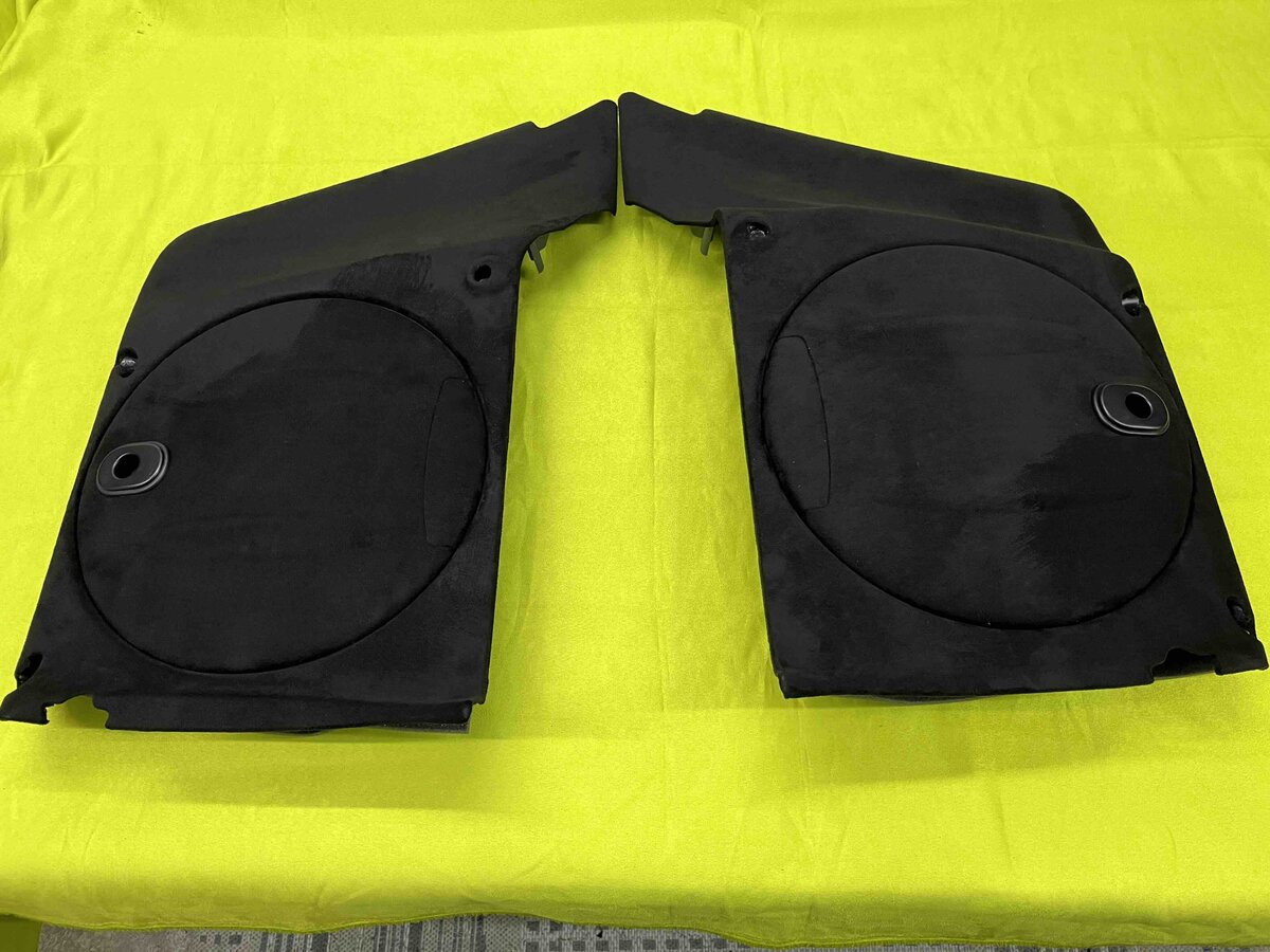

Und wer nicht auf Blau steht kann die Teile auch mit schwarzen Alcantara beziehen, sieht sehr edel aus, auch bei der Heckklappe vom Cabrio möglich.

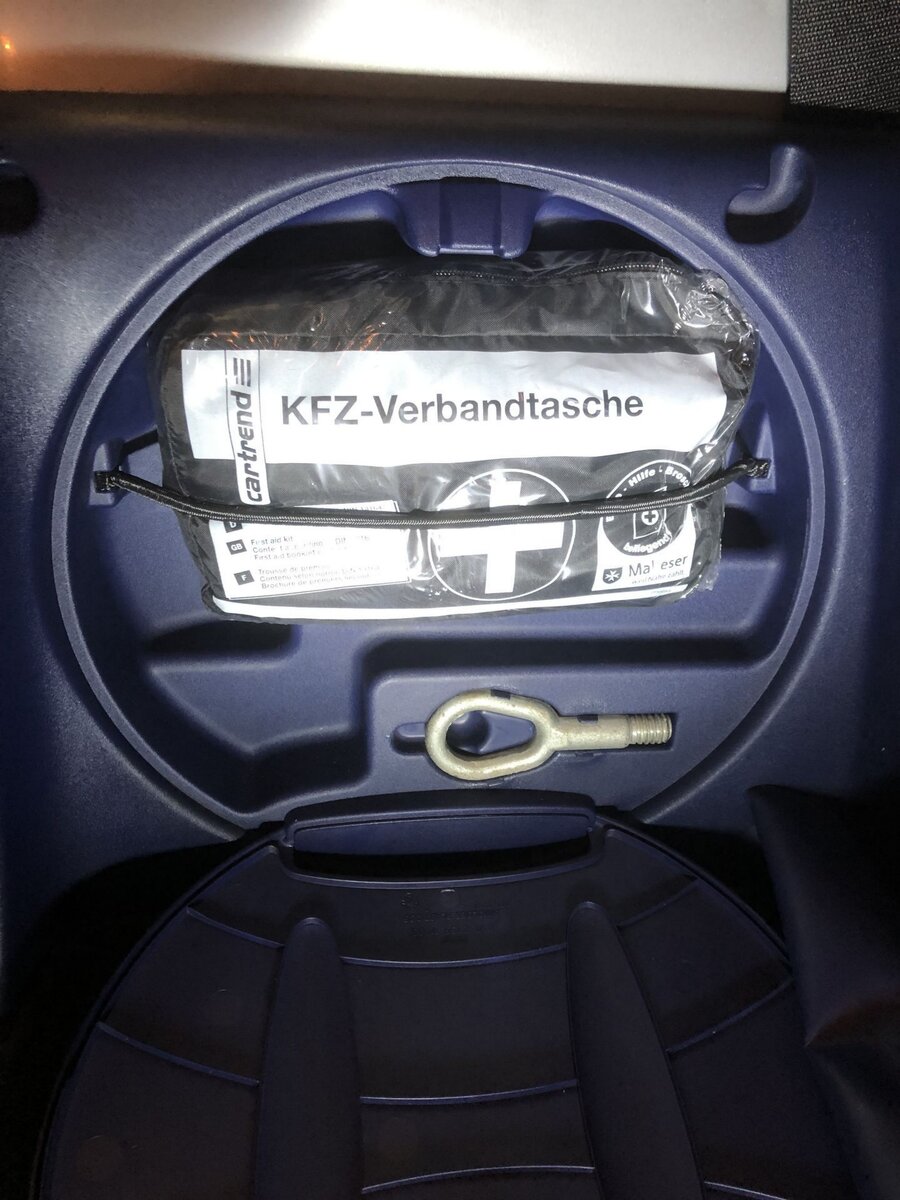

Ich fand die Fächer immer grausam... Aber Schade das Links nichts ist, stimmt schon. Hab mir in das Rechte ne ctek Buchse und 12 Volt Dose (mit Dauerstrom) eingebaut, zum Laden und für die Öl Pumpe.
Das Beziehen mit dem (selbstklebenden) Alcantara ist vermutlich ähnlich Anspruchsvoll wie Folie Kleben oder? Folie und ich sind arge Feinde 🙄

👍👍Sehr schön

Saugut. Das habe ich beim Arteon mit vielen Plasteteilen gemacht, da dort ja immer mehr eingespart wird.
Beim Smart Cabrio hatte ich wegen Feuchtigkeit da meine Bedenken bis jetzt.
Kannst du mal verlinken wo du den Stoff her hast?
@MBNalbach eigentlich geht es ganz gut da es dehnbar ist entstehen keine Falten soweit.
@Smarties 450 kannst du mal ein Bild einstellen wie du das mit den sicherungsgummis gemacht hast? Einfach im geöffnetem zustan reicht ein Bild denke ich um es sich vorstellen zu können
durch die Langlöcher den Knoten durchführen meinte ich oder vielleicht
vor den Knoten eine Unterlegscheibe packen damit der Knoten nicht
durch das Loch gezogen werden kann das müsste man aber vor dem
Einbau machen...
Das schwarze Alcantara sieht sehr gut aus stimmt,wie empfindlich ist das?
Ist es nicht schnell zerkratzt ?

Das loch in der Mitte war bestimmt für so ein Gummi mit verschlus/teiler in der Mitte gedacht.
