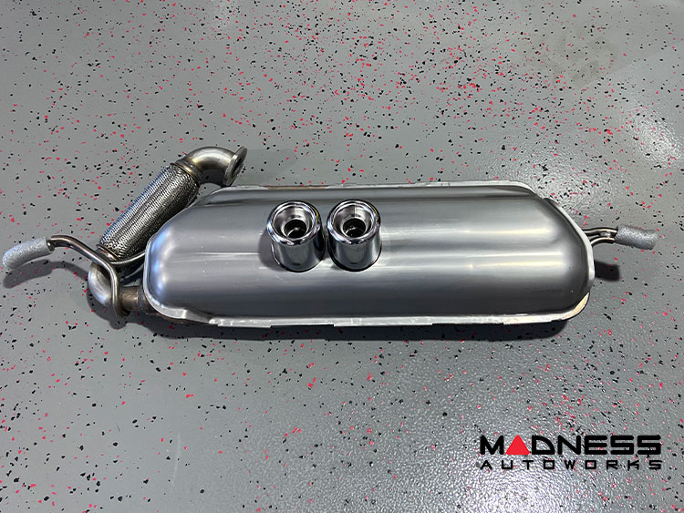

Diese Aussage muss ich korrigieren - der bekannte schwarze Brabus Auspuff vom MoPf ist tatsächlich nur für den Turbo vorgesehen, und zur Einführung der Euro 5 Modelle war mir keine Alternative für den Sauger bekannt.
Mit dem Export der 451 nach Übersee (USA, Kanada) wurde auch ein Euro5 Brabus Auspuff für Sauger (A4514900015) ins Programm genommen, welcher ohne Umbau auch auf den Sauger passt - nach Amerika wurden nur Sauger exportiert - hier ein Bild von Smartmadness.com:

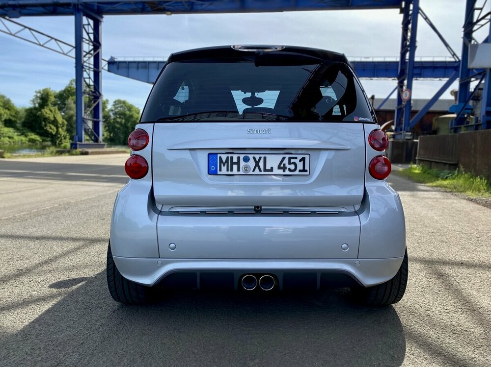

Der Unterschied zum Turboauspuff am Flansch ist offensichtlich - hier ein - Bild von SmartMW mit dem Serien Euro5 Brabus Auspuff:
