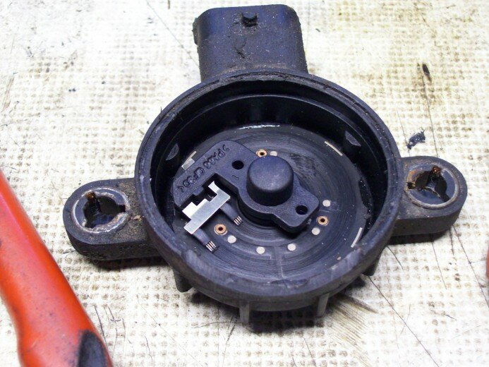

Ich denke mal, der Funman meint den Drehwinkelsensor, der am Getriebe angeschraubt ist und synchron zur Schaltwalze gedreht wird. Auf dieser Seite wäre es die Nummer 2.
Wie Du auf dem unten stehenden Bild erkennen kannst, handelt es sich dabei um ein großes Drehpotentiometer mit mehreren Bahnen, welches dann einen Analogwert zum Motor-/ und Getriebesteuergerät, das ja beim 450er Smart ein gemeinsames und am Luftfilterkasten montiert ist, dort wird der Analogwert digitalisiert, damit er vom Rechner da drin verarbeitet werden kann.
Beim Anlernen des Getriebes werden ja alle Gänge durchgefahren und der jeweilige Wert wird dann hexadezimal im MEG abgespeichert. Im laufenden Betrieb wird dann permanent ein Vergleich zwischen den aktuellen und den abgespeicherten Werten vorgenommen.
Parallel dazu sind in den Motoren des Kupplungs- und auch des Schaltaktuators Inkrementaldrehgeber verbaut, die jeweils zwei Rechtecksignale an das MEG senden, aus denen dieses die Drehrichtung und die zurück gelegte Strecke dieser Motoren decodieren kann.
Es handelt sich hierbei durchaus um ein komplexes System, das ist alles andere als trivial. Und deshalb ist auch die Fehlersuche darin ohne Diagnosesysteme eher ein Stochern im Sumpf als ein zielgerichtetes und systematisches Vorgehen! 🥺
Vor allem wenn er auch noch wie in Deinem Fall nur sporadisch auftritt und nicht ständig vorliegt.
Diesen Drehwinkelsensor gibt es übrigens bei Smart nicht mehr als Ersatzteil zu kaufen, von daher ist ein Tausch auf Verdacht gar nicht möglich. 😢

Ist nur auf verdacht, kann ja innen komplett anders aufgebaut sein, sieht aber dem Ersatzteil 21050904001 (ODES Dominator Ravager 1000) sehr ähnlich. 🤔
edit:
@Ahnungslos hast Du ggf. eine Tabelle zur Hand welche werte bei Position X der Drehwinkelsensor ausgeben soll ?
Nur weil ein Teil ähnlich aussieht, heisst das ja noch lange nicht, daß es auch kompatibel ist.
Es gibt auch ähnlich aussehende Teile, die gar keine Potis sind, sondern Takte bzw. Impulse ausgeben.
Die Werte kann ich Dir nicht sagen, aber wenn Deiner nur sporadisch einen Fehler verursacht, müsstest Du die grundsätzlichen Werte ja im ausgebauten Zustand messen können.
vor 7 Stunden schrieb Beware:
Wie Du schon selber hättest erkennen können, habe ich genau diese Aussage auch mit einfließen lassen.
Nein mein Drehwinkelsensor ist in Ordnung, hätte sogar noch 3 als Ersatz, es geht mir darum für die nicht mehr hergestellten Ersatzteile ggf. Baugleiche von anderen Fahrzeugen zu finden. Da man leider bei gebrauchten Ersatzteilen nie weiß was man hat.
