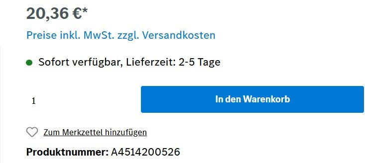

Naja, ich weiss ja nicht, ob ihr das Land hinter den Bergen bei den sieben Zwergen seid, aber bei den Leitungen müsste es sich um die Pos. 50 bzw. die Teilenummer A4514200526 sowie die Pos. 60 bzw. die Teilenummer A4514200626 handeln.
Und diese sind gemäß dem verlinkten Bezugssystem original Mercedes-Benz beide noch lieferbar.
Teilepreis wäre jeweils 20,36 pro Leitung!
Aber wie immer ohne Gewähr, ich verlasse mich hier auf die zur Verfügung stehenden Verfahren! 🙂
Ob die jetzt schon perfekt gebogen oder nur auf Länge abgelängt sind, kann ich allerdings nicht sagen!
Versuch macht kluch! 😉

Erzähl mir doch nix, wenn die entsprechende Nummer in der MB EDV mit einem grünen Punkt gekennzeichnet ist, dann ist das Teil auch lieferbar Und das ist hier bei beiden Nummern der Fall!
Der TE kann sich jetzt zwar auch anders behelfen, aber lieferbar wäre die auf jeden Fall.
Evtl. sind ja noch mal welche auf Länge nachgefertigt worden.
