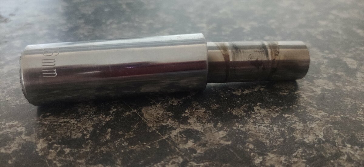

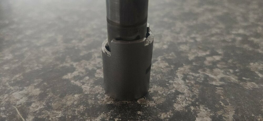

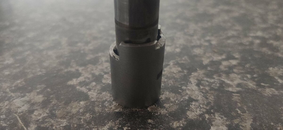

16ner Langnuß ist perfekt für das Gegenstück ..
und als Auspresswerkzeug ...EINE M10ner LANGNUß...und weil die zu kurz sein kann im letzten Stück ..die m9ner Langnuß dazu nehmen...und ...plumms ...is des klä bölzeste rausgeplumst
bearbeitet von Smart911a
so dann eingespannt in ein super guten Schraubstock...oder Maschienenschraubstock...oder unter die Tonnenpresse die bis 5 Tonnen geht reicht. So vorbereitet sind die Bolzen in 5 Minuten raus.

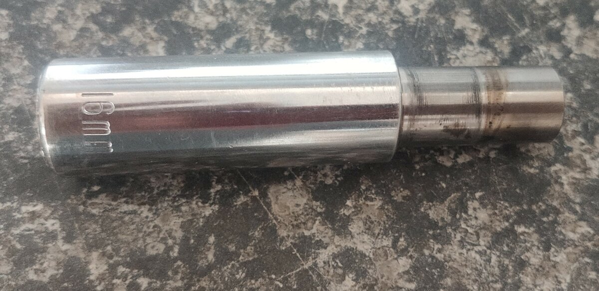

hier ist das abgeschliffene Sonderwerkzeug aus einer 16ner Langnuß. Das ist dann etwas zu kurz ...aber eine 2te 16er Nuß darunter wenn der Bolzen schon zur Hälfte raus ist .. dann passt das..
Man kann natürlich auch die Kolben unter die Tonnenpresse legen ... oben zum Auspressen eine 10ner Langnuß nehmen und den Kolben unten einfach auf ein geeignetes Stahlstück legen das ein Loch etwas grösser wie den Bolzen hat ... dann auspressen. Der Kolben ist dann aber zerstört. 2,5 Tonnen auf die Seite ...das hälst so ein Kolben nicht aus.
Auch bei meiner Methode würde ich den Kolben nicht mehr verwenden. Ich habs halt ein pissel umständlicher gemacht um zu sehen wie es geht ...über das Auge auszupressen...

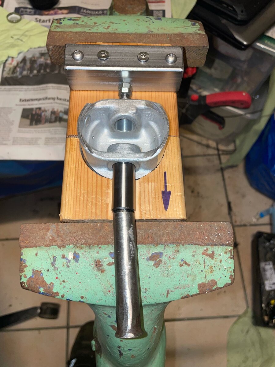

hier Video zum Einschrumpfen vom Bolzen...auf ca 280-320 grad erhitzen ... nicht mit dem Schweißbrenner da dran.. so wie der das macht mit der Lötlampe...Lötbrenner. er erhitzt das etwas zu lange ... beim kleinen Smartpleulchen reicht eineinhalb Minuten.
Den Kolben an der Luft abkühlen lassen bis man ihn nur noch fast anfassen kann. Dann das pleulauge noch mal ganz kurz erwärmen ...so höchstens 10 Sekunden... dann ganz abkühlen lassen
Und ..Achtung ...das Spiel innen zwischen Pleul und Kolben...das bei ihm gut zu sehen ist ..mit berechen hinten beim anschlag... damit der Bolzen exakt mittig ist
so eine ähnliche Montage habe ich mit damals auch gebaut. Die im Video ist aber einfacher zu bauen und besser in der Handhabung

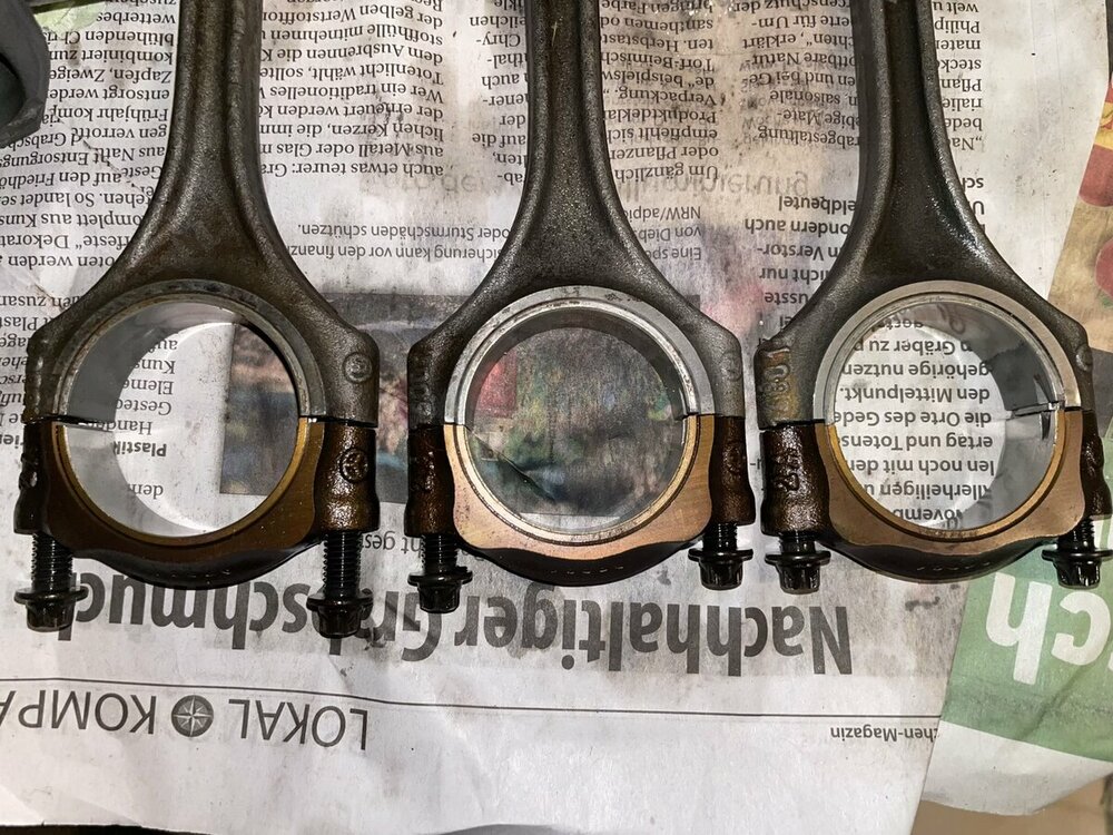

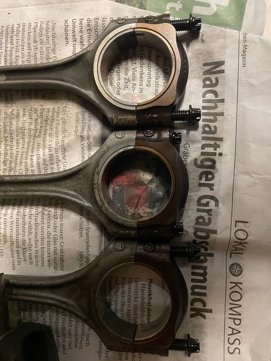

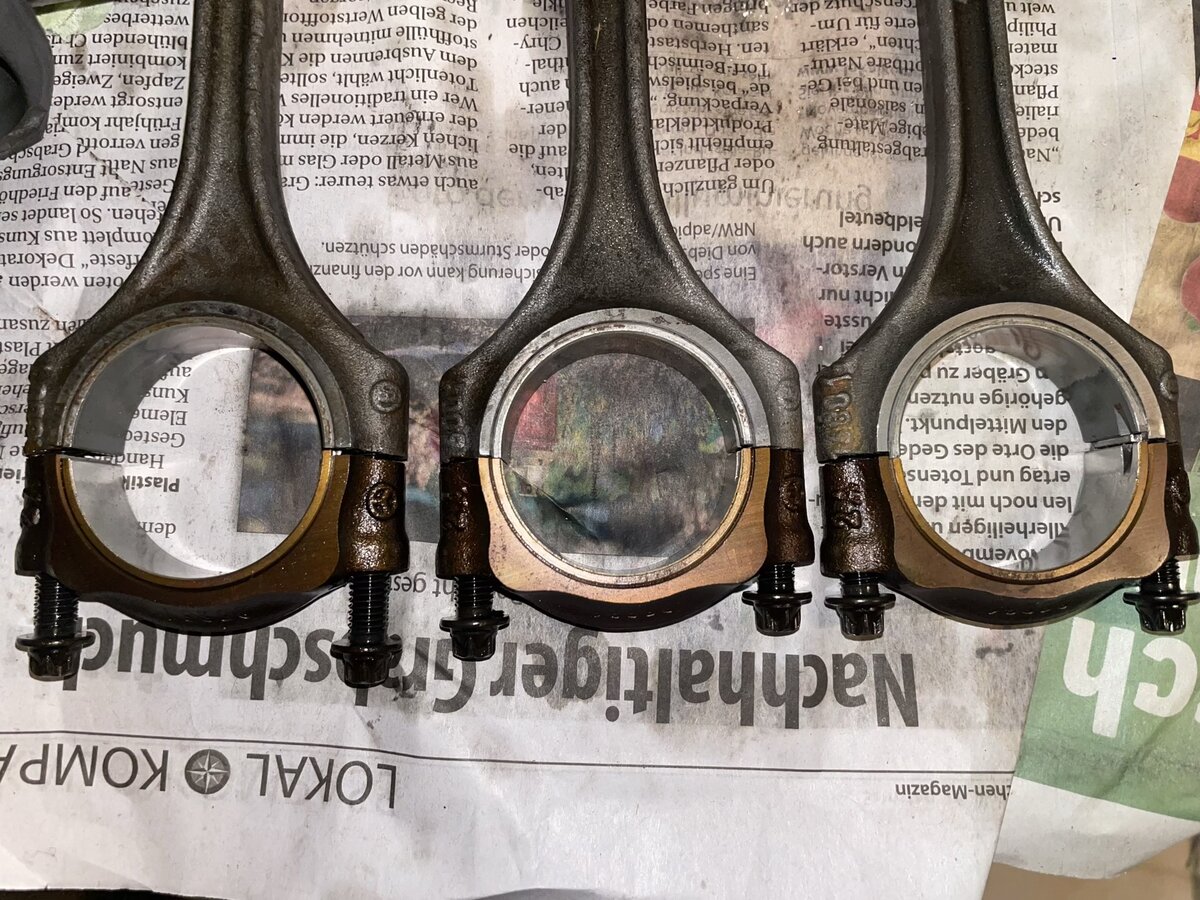

 So , ich habe die Pleueldeckel vertauscht .
Ich habe gelesen.  das das kein Problem ist. nur die Bilder konnte nicht ch nicht mehr aufrufen ..
deshalb poste es ich jetzt welche, die sich dann hoffentlich in Zukunft auch von jedem aufrufen lasse können.
Ich habe die extra klein gemacht..
Also wenn Pleuel und ne Pleueldeckel nicht zusammenpassen. dann haben die einen Spalt..
Dann ist das der falsche Deckel für das  Pleuel.
Fie Dinger werden wohl „gebrochen“ und nicht gesägt..
Und deshalb passt nur der eine richtige Deckel zum Pleuel. So einfach ist das .
Hier die Bilder dazu und ich hoffe, das die in 10 Jahren noch abrufbar sind .

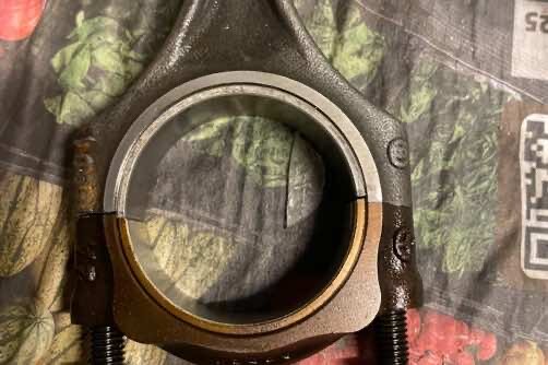

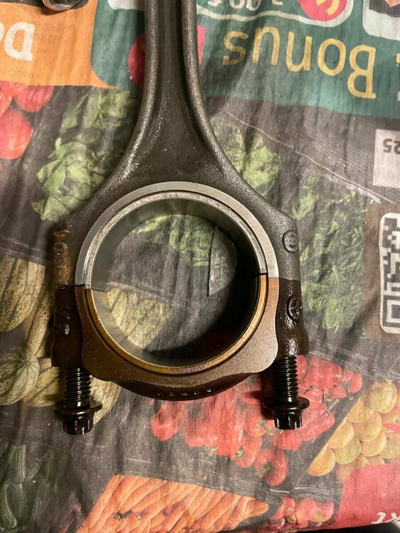

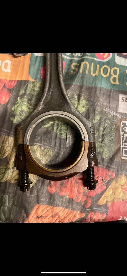

vor 53 Minuten schrieb moonmechanic:
Was genau zeigen mir diese Fotos? Ich sehe da vor allem, daß einfach die Lagerschalen verschoben sind und nicht richtig sitzen. Die Schrauben sind ja auch nicht angezogen.
Ok ich mache dann nochmals Fotos , auf denen  man besser sehen kann  , das die Deckel eine unterschiedliche Höhe habe. Also das dieser linke und rechte Steg( da wo die Schrauben durchkommen ) bei jedem Deckel unterschiedlich hoch sind.
Vielleicht habe ich mich da etwas ungeschickt ausgedrückt..
Jedenfalls ist das so, das wenn du nicht passende Deckel an die Pleuel schraubst, sich da ein Spalt bildet, wie im 1. Bild.
 Wenn du das 2. mit dem 3. Bild vergleichst, siehst du, das die Lagerschalen im 2. Bild mit dem Deckel ungefähr abschließen.
Im 3. Bild siehst du, das die Lagerschalen nicht abschließen, sondern etwas verschoben sind. Also die obere Lagerschale (Pleuel links) ragt etwas in den Deckel rein.
während die Lagerschale des Deckels auf der rechten Seite etwas in den Pleuel reinragt.
und trotzdem passt es perfekt zusammen.
Das ist, was ich mit den Bildern nochmals verdeutlichen wollte, weil die alten Bilder ja weg sind( also aus dem Thread  mit Hub Holland oder so.. hätte ich wirklich gerne gesehen..)
bearbeitet von moonmechanic
Zitat;
Ich sehe da vor allem, daß einfach die Lagerschalen verschoben sind und nichtrichtig sitzen...
Das ist der Originalzustand gewesen.
Das, was du für nicht richtig hältst ist Original..
Ich fand das auch interessant, weil ich das auch nicht erwartet hatte.
 Aber das scheint wohl irgendwie mit der Technik des „Brechens“ der Pleuel  zusammen zu hängen. .
((Vielleicht kann das mal ein Fachmann erklären, wie dieses „brechen „ funktioniert..)
Deshalb haben diese Steege  ja immer eine unterschiedliche Höhe. Und lassen sich nur mit viel Ignoranz vertauschen..
Also ich meine, wenn man so überhaupt kein Gefühl für Mechanik hat und einem deshalb so ein Spalt, der da nicht hingehört einfach nicht auffällt..

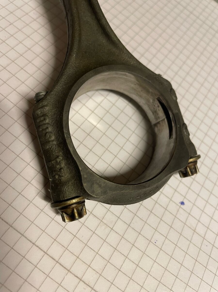

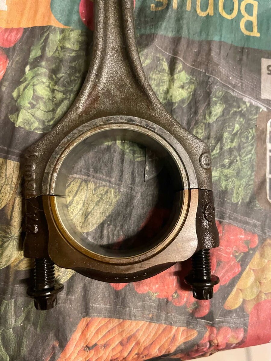

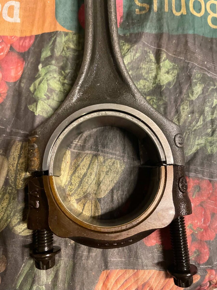

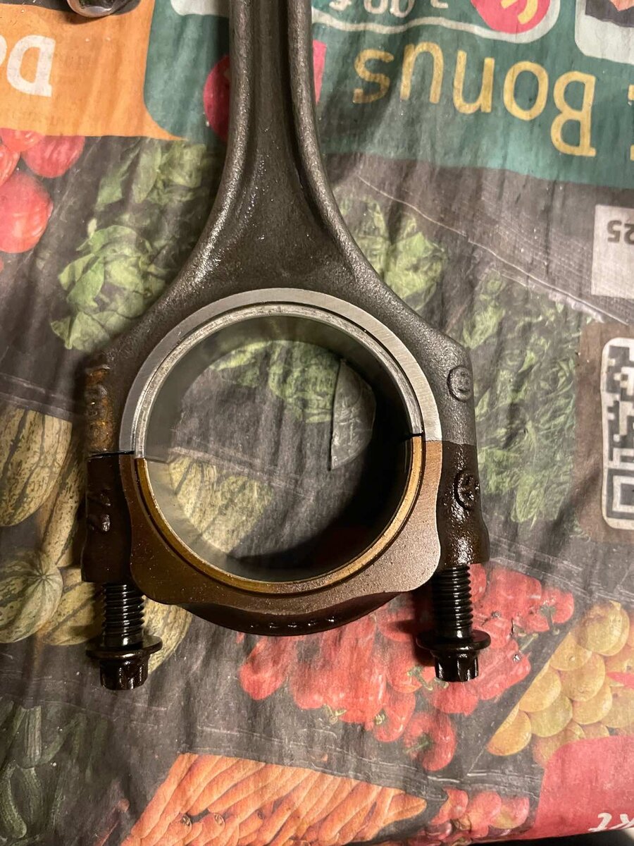

So, ich habe jetzt nochmal 2 Fotos gemacht…
In keinem der beiden Fotos sind die Schrauben reingedreht.
In dem ersten sieht man, wie alles perfekt zusammen passt.
Und im 2ten Bild siehst du überall Spalte, die da nicht hingehören.
Ich glaube, auf diesen Bildern ist das einfach deutlicher zu erkennen..

Also ich meine. das die Lagerschale  manchmal auf einer Seite etwas höher steht und auf der anderen Seite etwas niedriger..
Und die gegenüberliegende Schale gleicht genau das wieder aus..
Guts Nächtle..

vor 7 Stunden schrieb moonmechanic:
Das ist doch egal. Die Lagerschalen sind doch lose und werden bei der Montage bündig eingelegt.
Leider sind die Innenseiten der Lager auf dem ersten Foto so dunkel daß da kaum etwas zu sehen ist. Auf dem unteren Foto sehe ich aber vor allem daß die Lagerdeckel verkehrt herum angesetzt sind. Da stoßen ja die Nasen der Lagerschalen zusammen!
Um zu beurteilen ob ein evtl. Vertauschen der Deckel eine Rolle spielt müßte man erstmal die Schalen bündig einlegen, die Deckel richtig herum montieren und die Schrauben anziehen. Dann könnten die Innendurchmesser gemessen werden. Oder die Pleuel werden auf der Kurbelwelle montiert und das Spiel mit Plastigage gemessen.
Ach übrigens, beim Zusammenbau des Motors mußt du die Ausrichtung der Pleuel nach der Drehrichtung der Kurbelwelle beachten. Die Ausrichtung der Kolben zu den Pleuel auch bei der Montage der Bolzen. Das ist alles nicht symmetrisch. Wo wir schon beim Thema verkehrt herum sind.
vor 18 Stunden schrieb moonmechanic:
du darfst das nicht prüfen bei eingelegten lagerschalen

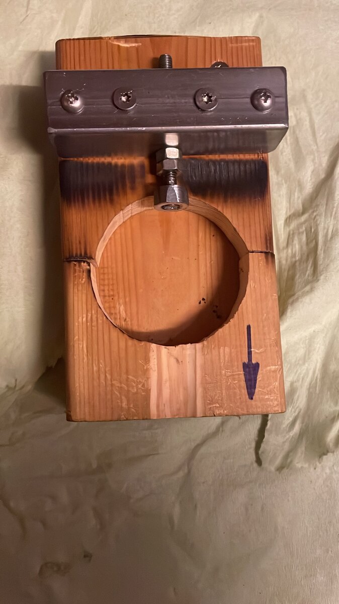

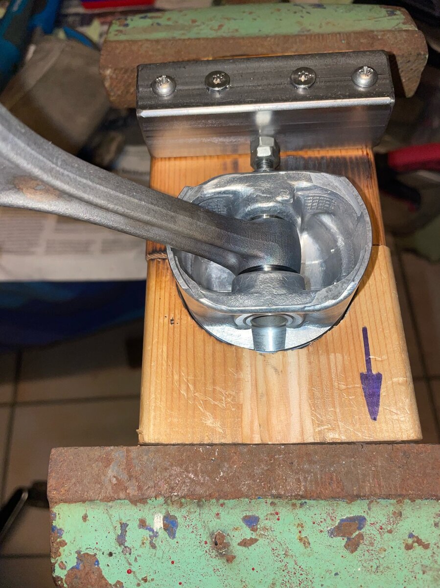

 Ansonsten sind die Kolbenbolzen jetzt drin.
Beim ersten habe ich den allerdings zu heiß gemacht.
der fing leicht an zu glühen.  Dann habe ich natürlich sofort die Flamme entfernt.
Erhitzt habe ich mit einem kleinen Sievert Dachbrenner.
Die Vorrichtung aus dem Video habe ich nachgebaut und mit der Schraube und Fühlerlehren das so ausgerichtet, das sic das Pleuel hinterher( nachdem es abgekühlt ist) innerhalb des Kolbens etwas nach links und rechts bewegen lässt.
