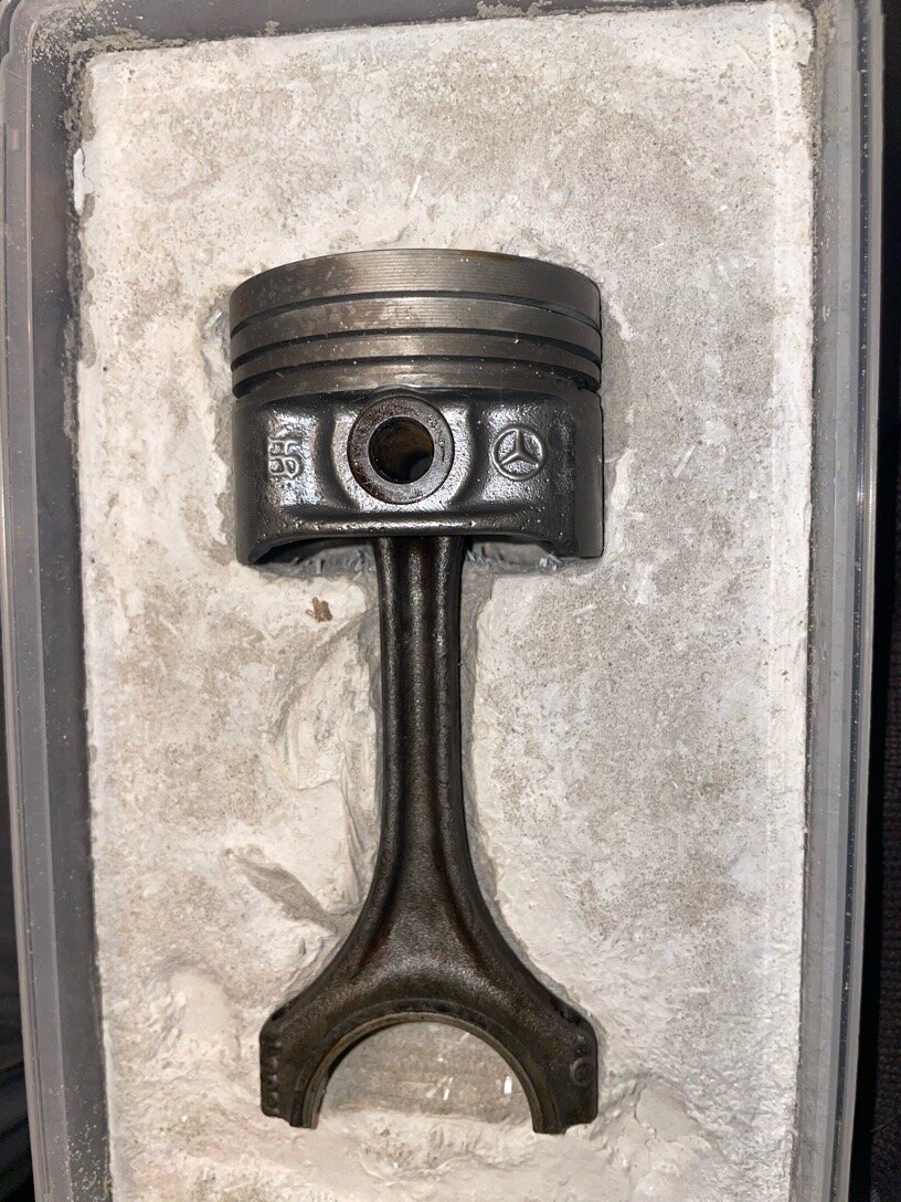

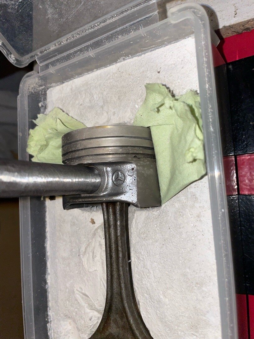

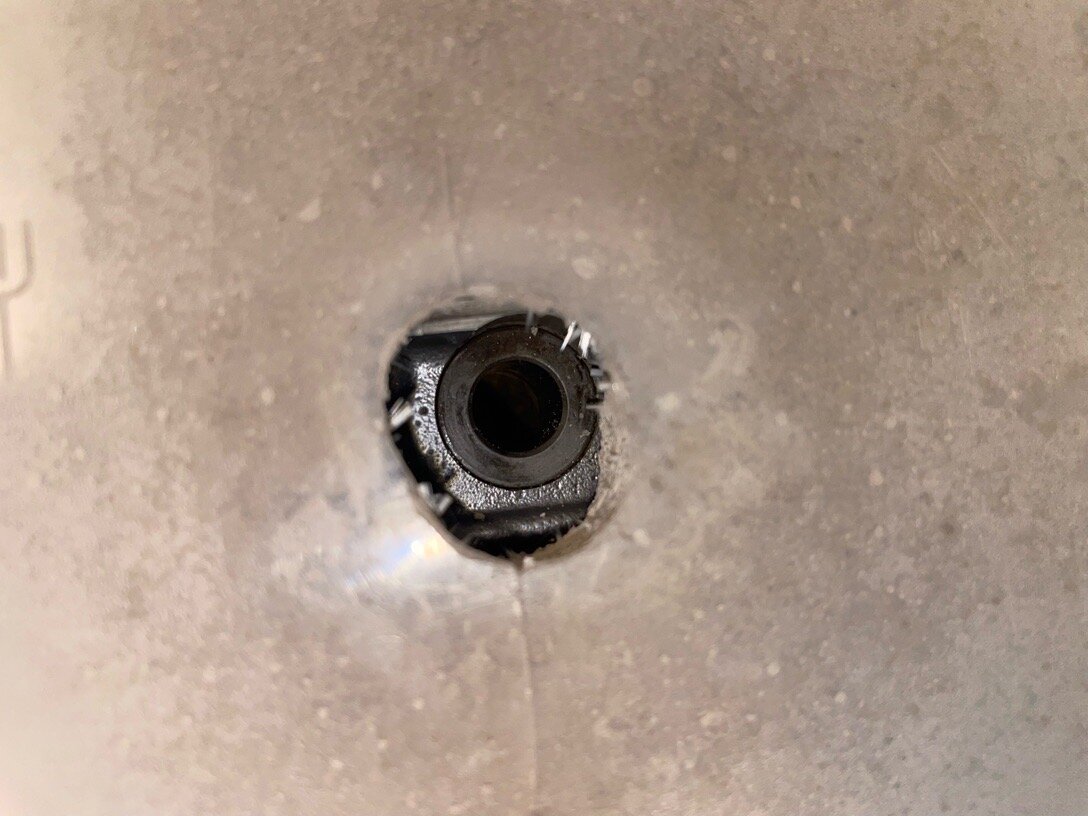

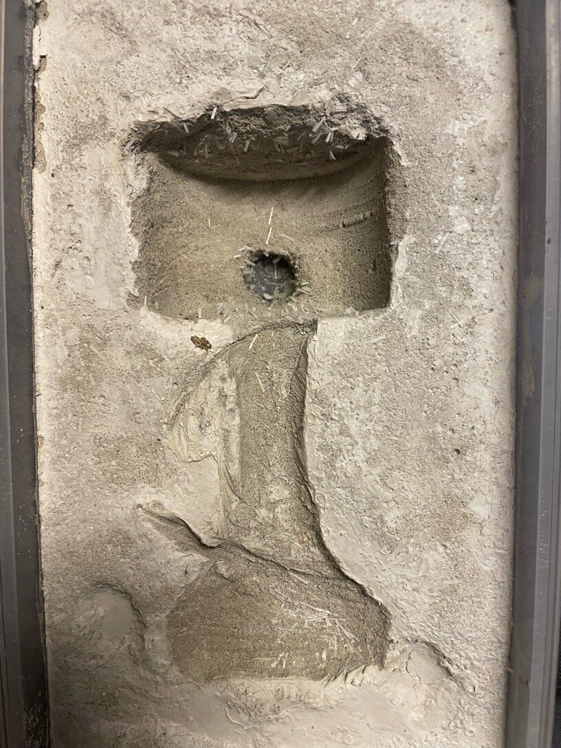

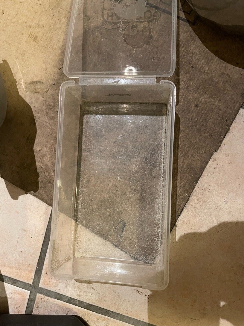

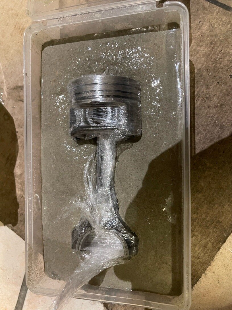

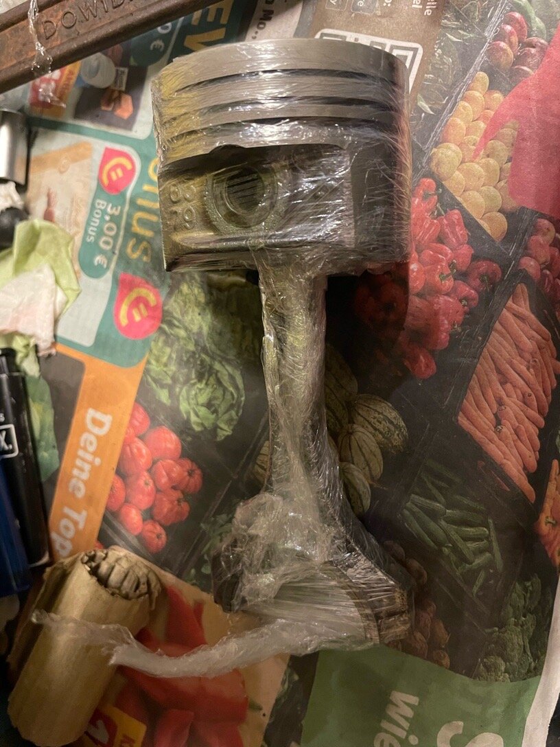

Moin Leute..
Also ich habe vorgestern  den Motor  vom Instandsetzer hier in Duisburg abgeholt.
Der hat den auf das erste Übermaß aufgebohrt. Hat schlappe 210 € gekostet..
Für das Aus  und Einpressen/Einsetzen der Kolbebolzen  wollte er  nochmal 200€ haben.
Das war mir zu teuer.
Ich habe dann gesagt, das ich nochmal komme, wenn ich den ersten Kolben kaputt gemacht habe..

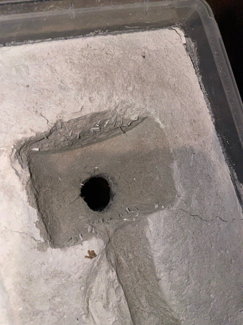

Jetzt musste ich mir natürlich was einfallen lassen..

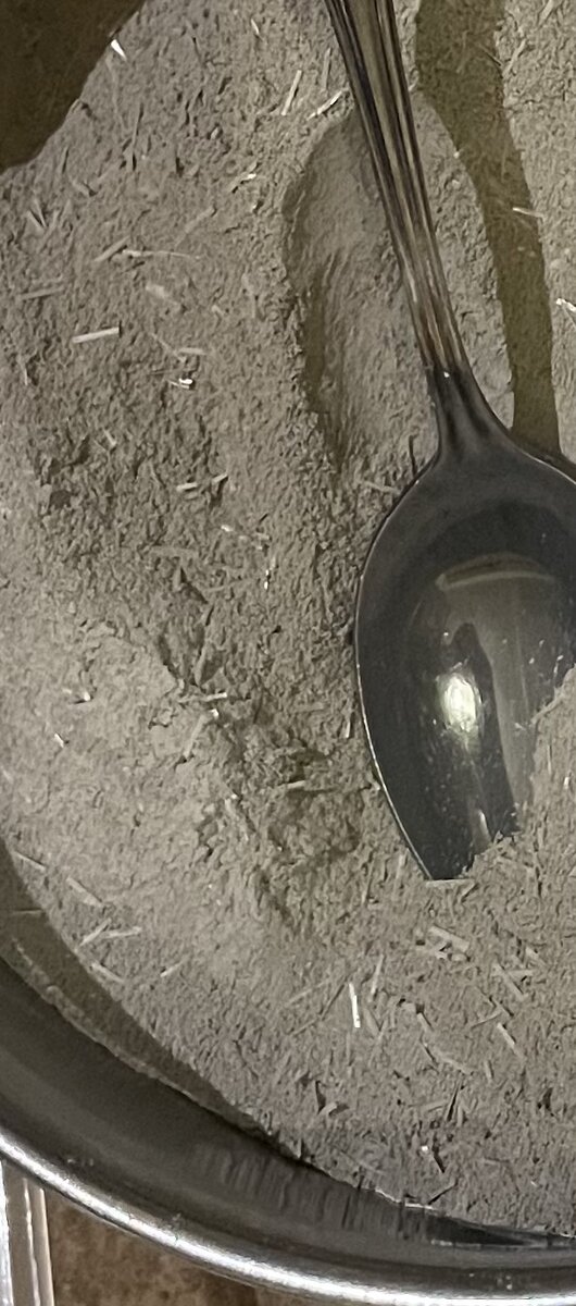

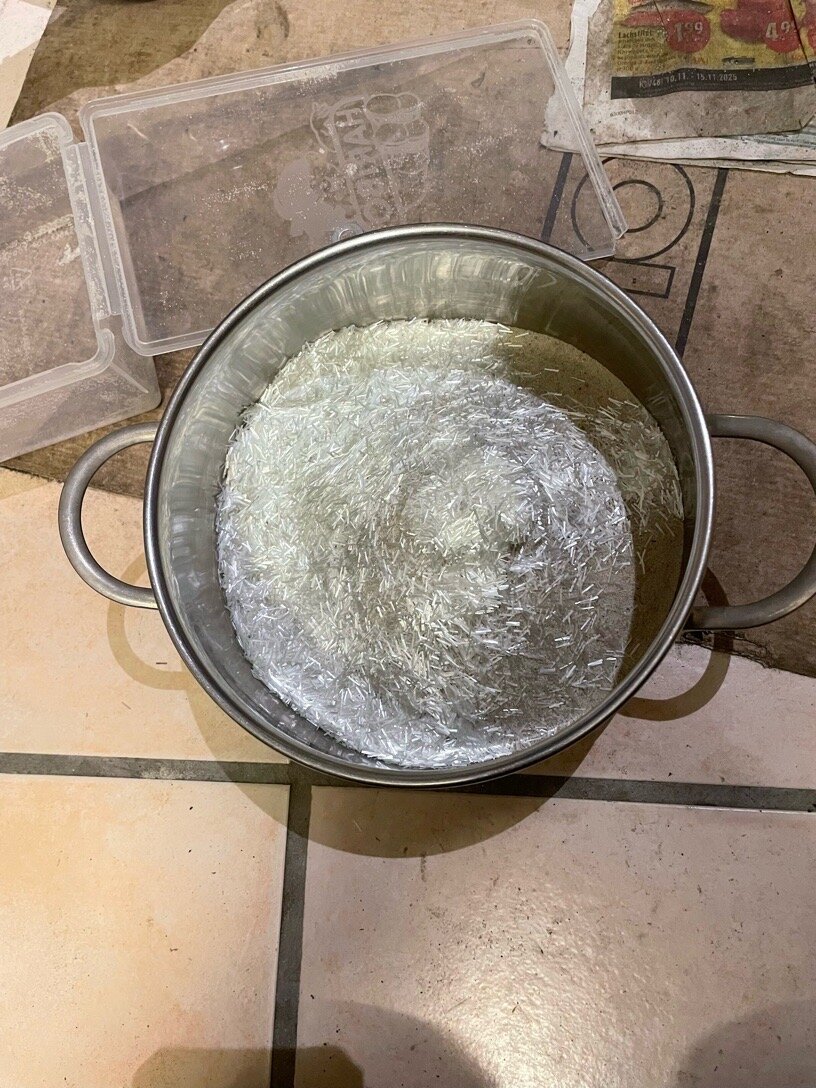

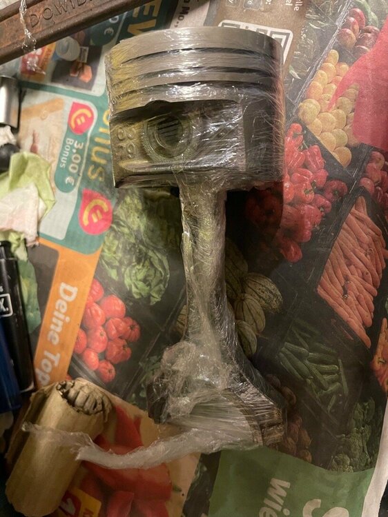

Ich hatte ja bereits den Thread von Smart911a gelesen, wo er schrieb, das die Kolben nach dem Auspressen im A…. sind.

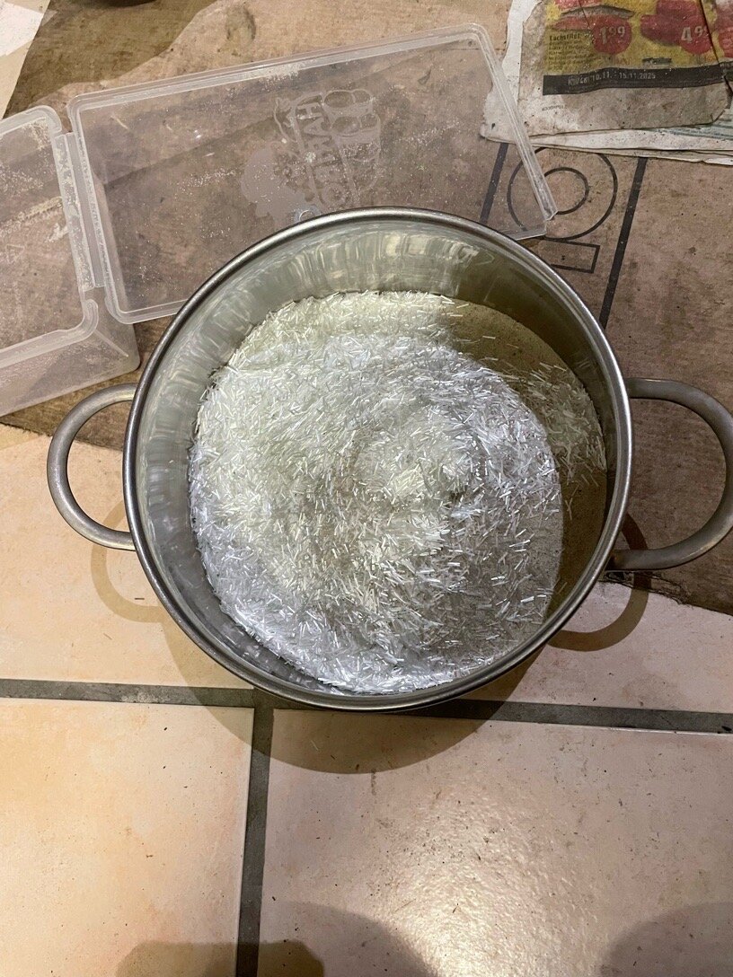

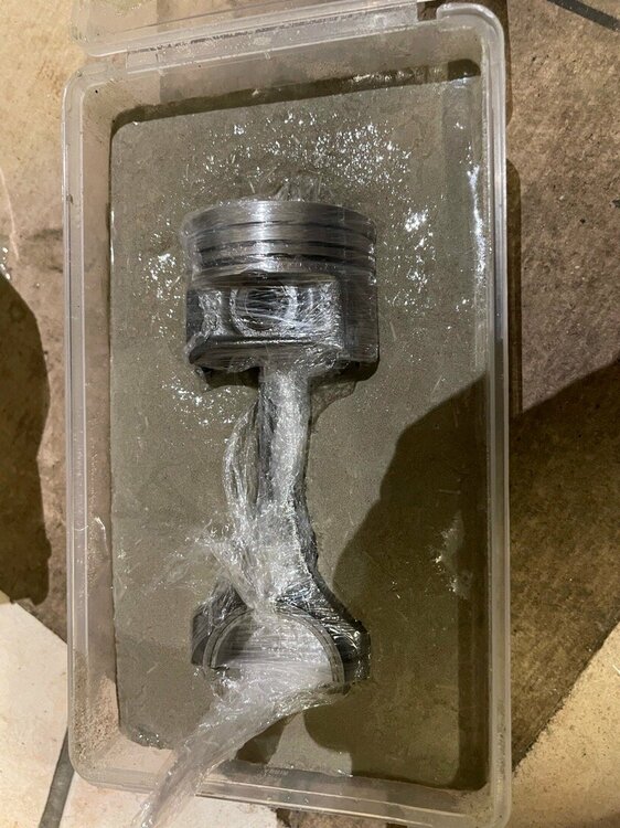

das will ich vermeiden und dann hatte ich die Idee, eine Betonform zu giessen und ein  Auspresswerkzeug anzufertigen..

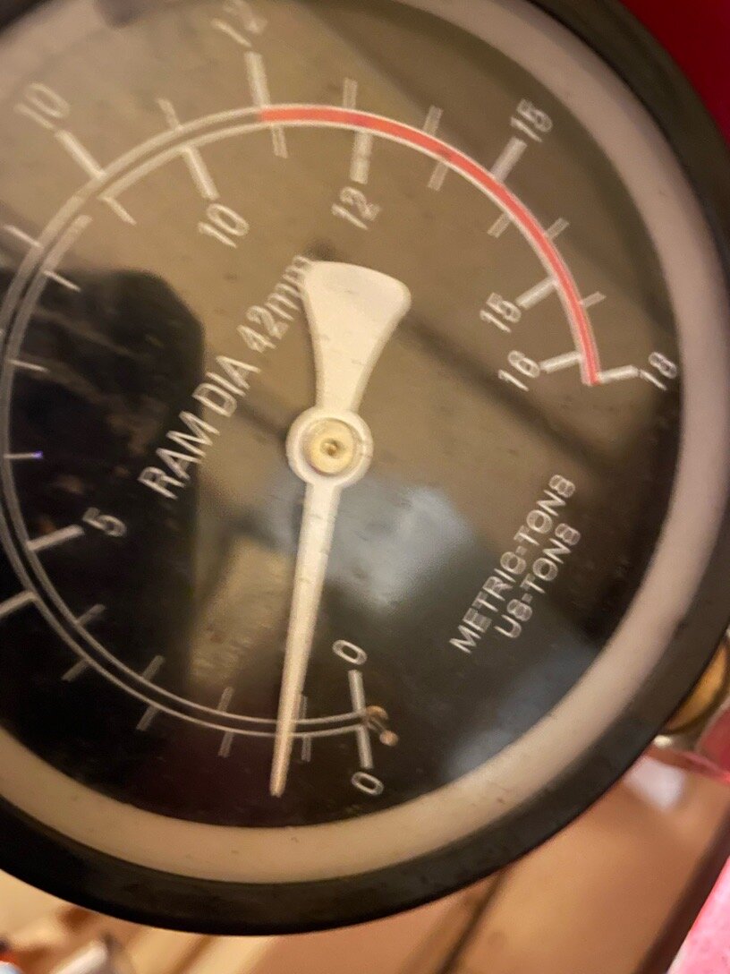

Eine 12t Presse habe ich ja hier rumstehen..
Das Ziel war, die auftretenden Druckkräfte auf eine möglichst große Fläche zu verteilen, um  eine Verformung der Kolben zu vermeiden.
Die brauche ich ja noch, um das spätere Einsetzen der Kolbenbolzen in die Kolben zu üben..
Und davon möchte ich euch gerne Bilder zeigen…
Also vom Herstellen der Form und  dem rauspressen der Bolzen.IMG_6679.thumb.jpeg.93dc9ea9709177d1a032dc39d70386e4.jpeg

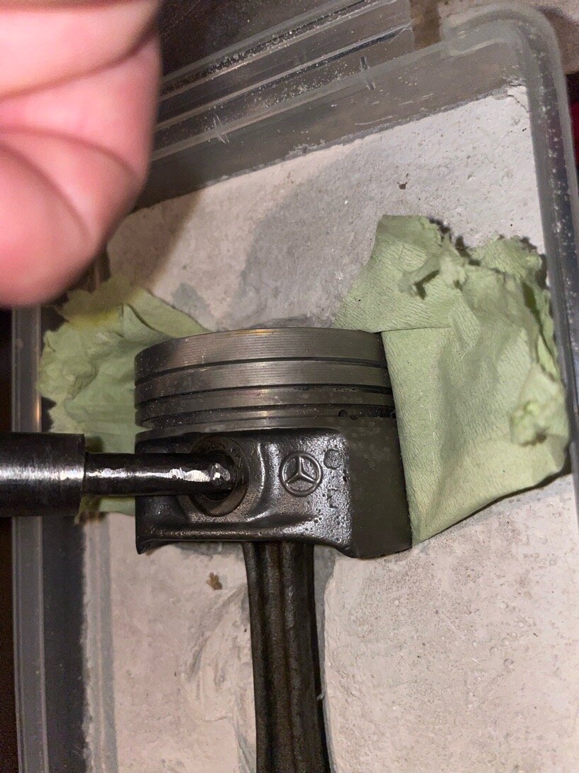

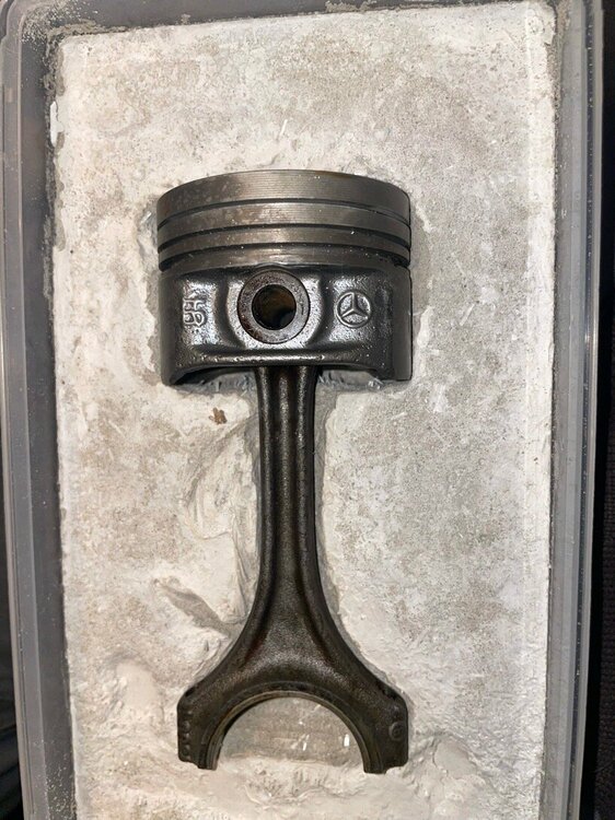

Auspressen war damit wirklich easy.
Die nächste Aufgabe ist dann das Einsetzen der Bolzen in die Pleuel..
Aber da habe ich schon mit jemandem drüber gesprochen, der mir das wirklich perfekt erklärt hat..
Achso, falls es jemanden interessiert..
Das Auspresswerkzeug habe ich aus einem alten abgebrochenen Meißel mit  Hilfe eines Doppelschleifbockes  angefertigt..
(beim Schleifen immer schön von Hand gedreht.., damit das Ding auch  rund wird ..)
Schöne Grüße
Guido
Geht es nicht auch darum, im Inneren des Kolbens den Kolben gegen das Pleuelauge abzustützen?

So schlecht sah der alte Kolben nicht aus, den hätte man doch mit neuen Ringen weiterverwenden können.
Oder soll das ein Motor werden , der den TE überlebt?

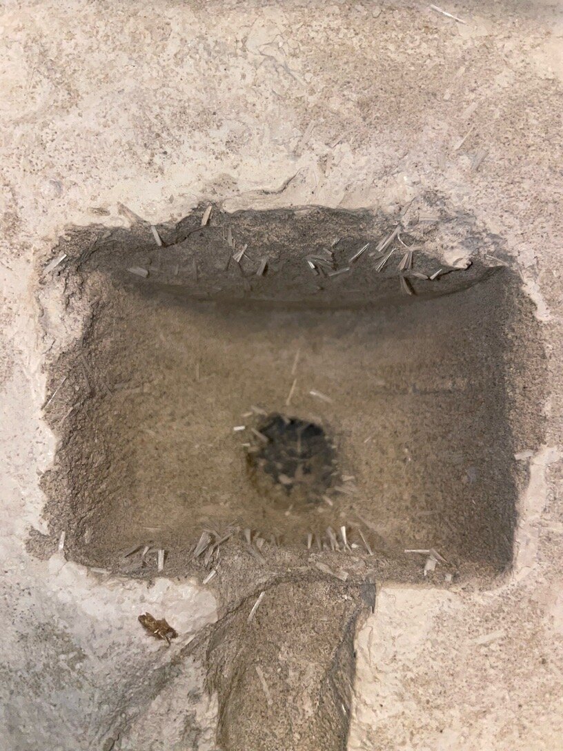

vor 3 Stunden schrieb Funman:
Also dieses Plleuel lässt sich im eingebauten Zustand etwa 2/10mm seitlich verschieben..
Da ist einfach kein Platz , um da ein Stahl IU-Stück noch zwischen zu schieben, mit dem ich dann die 2-3 Tonnen Druckkräfte hätte abfangen können.
Das wäre natürlich die perfekte Lösung gewesen. Damit hätte man jegliche Krafteinwirkung auf den Kolben vermieden und man wäre 10% sicher, das der Kolben das völlig unbeschadet übersteht..
Aber weil halt kein Platz da war, habe ich mich für die Betonmethode entschieden.
Druckverteilung auf möglichst große Fläche.
Und trotzdem ist der Beton gerissen, wie man auf dem Bild sieht.
Ich muss auch eingestehen, das ich den Kolben leicht schief in den Beton gedrückt habe.  Das ist mir leider auch erst hinterher aufgefallen.
Das Auspressen hat trotzdem hervorragend geklappt.
ich hätte gerne noch ein Video eingestellt, aber das ist mit 138 MB deutlich zu groß.
Schöne Grüße, Guido
bearbeitet von moonmechanic
Rechtschreibfehler
so macht man das auch normal.. ich hatte dazu einfach1 passende Nuß ausem Werkzeugkasten genommen und unten... ein passndes Stahlrohr genommen das im Auge passte und der Bolzen durchfiel....das in mein Maschinenschraubstock von Rotenberger gespallt und ausgedrückt. Einmal hab ich auch ne Tonnenpresse genommen .. geht auch. Der Kolben ist Trotzdem geschädigt ...den es wirken da gewaltige Druckkräfte auch das Auge. Auf der Tonnenpresse bewegte sich der Bolzen erst nach so 2,5tonnen.
vor 6 Minuten schrieb moonmechanic:
Hääääää ???  ich glaube du hast da was nicht ganz verstanden ...
Das Pleulauge ist der Teil der um den Bolzen ist und da setzt man das Gegenstück zum rauspressen an.
