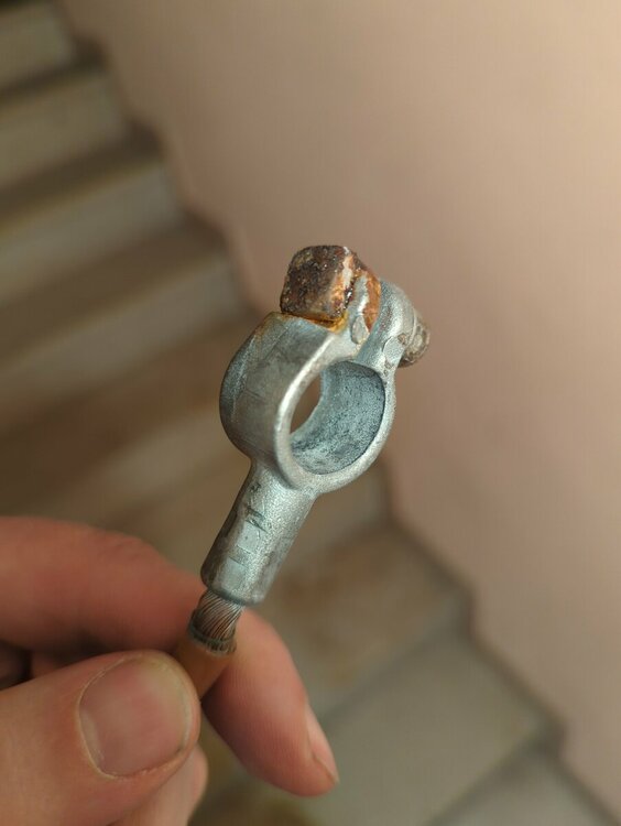

Neues dickeres Kabel angefertigt, alle Verbraucher an, das ganze Boardnetz auch ohne laufenden Motor VIEL lichtstabiler. Wenn man irgendwas einschaltet dimmt sich fast nichts mehr.
und: Die Polklemme ist komplett eiskalt, kein bisschen warm 💪
Dann eine Runde gefahren und alles läuft wie ne eins.
Bin mal auf die nächsten Tage gespannt ob es das gewesen ist.
Mit oszi messe ich morgen nochmal wie das Netz jetzt ausschaut.
Verrückt was ein schlechtes Massekabel für Probleme macht.
Hätte wohl wie hier einer schon erwähnt hat, evtl. auch das Massekabel von der Karosse zum Motor sein können.

vor 6 Minuten schrieb Broxin:
Hätte wohl wie hier einer schon erwähnt hat auch das Massekabel von der Karosse zum Motor sein können.
Eher nicht, das hätte nicht solche gravierenden Auswirkungen gehabt, wenn das Massekabel an der Batterie dafür in Ordnung gewesen wäre.
Das hätte sich zwar u. U. auf die Motorfunktionen ausgewirkt, aber nicht auf generelle Funktionen des restlichen Fahrzeugs.

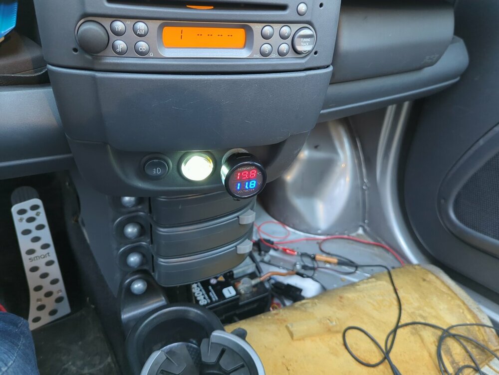

Am 28.9.2025 um 07:44 schrieb Ahnungslos:
Bei mir steckt in allen Fahrzeugen im Zigarettenanzünder eine Spannungsanzeige, damit ich über die Bordspannung jederzeit informiert bin und Abnormitäten frühzeitig und schnell erkennen kann. Das würde ich Dir auch empfehlen.
Die gibt es günstig zu kaufen und stellen in der Luxusausführung noch zwei USB Ports zum Laden von Handy oder Navi zur Verfügung! 😏
Sowas etwa? 😁
Das war aber zu träge und hat immer 14.5V angezeigt. Aber die Anzeige finde ich schon sehr hilfreich, da gebe ich dir recht Ahnungslos 👍
vor 12 Minuten schrieb Ahnungslos:
Evtl ist die Lima doch defekt jedoch nun mit der intakten Batterieverbindung puffert/filtert die Batterie alle zuckungen weg, wie ein grosser Kondensator eben 🤔
Na hoffentlich hält die LiMa noch einige Zeit.
bearbeitet von Broxin
vor 2 Minuten schrieb Broxin:
Sowas etwa? 😁
Eine Temperaturanzeige brauche ich als Kaltblütler nicht, bei mir sind stattdessen wie schon geschrieben zwei USB-Ladebuchsen für Handy oder Navi rausgeführt! 😉
vor einer Stunde schrieb Broxin:
Warum sollte sie? Nur so mal?
vor 4 Minuten schrieb Funman:
Na wegen des rippligen Spannungssignals. Du hast ja gesehen dass es da dauerhafte Spannungseinbrüche von bis zu 4 Volt gibt.
Ich glaube nicht dass eine gute LiMa so eine unsaubere Spannung produziert oder was meinst du zu dem oszibild?
Auch eine intakte Lima ist darauf angewiesen eine ordentliche Batterie ordentlich angeschlossen zu haben. Wenn das nicht der Fall ist kommt es zu Spannungsschwankungen. Das wundert mich hier nicht. Die Lima halte ich für in Ordnung.
Die Ursache für's hübsch grüne ist wohl massig Wasser. Ist die Scheibe inzwischen dicht?

Danke, ja das war es wohl. Oder aber der kontakt zwischen Klemme und Pol selbst war unterwandert. Das Kabel ließ sich jedenfalls im Schraubstock nicht aus der klemme herauswiegeln. Fest war es, aber wohl auch von korrosion unterwandert.
