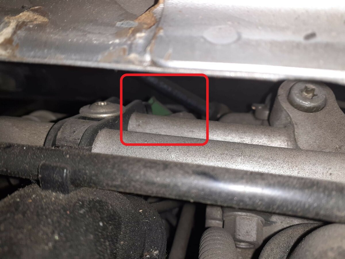

In der Rohrleitung zu dem Klimakompressor ist unmittelbar in dessen Nähe ein Druckschalter verbaut, der sich in der Zuleitung zu der Magnetkupplung befindet. Dieser Druckschalter hat zwei Steckkabelschuhe aufgesteckt.
Um den zu sehen solltest Du mal von oben auf die Leitungen leuchten. Der sitzt direkt in der Leitung am Klimakompressor.
Genau darüber läuft die Zuleitung zu der Magnetkupplung, der eine Steckkabelschuh bzw. dessen Zuleitung kommt vom SAM und der andere führt weiter zur Magnetkupplung.

Ich gehe mal davon aus, daß die die Sicherung 15 im SAM, siehe diese Liste , schon mal nachkontrolliert hat, darüber ist die Ansteuerung der Magnetkupplung abgesichert. Sicherungen kontrolliert man übrigens auch immer mit dem Widerstandsmessgerät und nicht nur optisch! 😇
Traditionell ist im Motorraum des Smart alles sehr verbaut und dieser Druckschalter ist natürlich ebenfalls nur schlecht zu lokalisieren und erreichen! 🥺
Unten habe ich Dir mal ein Bild beigefügt, wo er sich mit seinen Anschlüssen befindet.
Die Klimaleitungen kommen ja als flexible Schläuche vom Wagenboden und gehen dann in starre Rohre über, die dann weiter zum Klimakompressor führen. In dem unteren der beiden Rühre sitzt dieser Druckschalter, ich habe den Bereich auf dem Bild mal mit einem roten Rahmen versehen. 😉

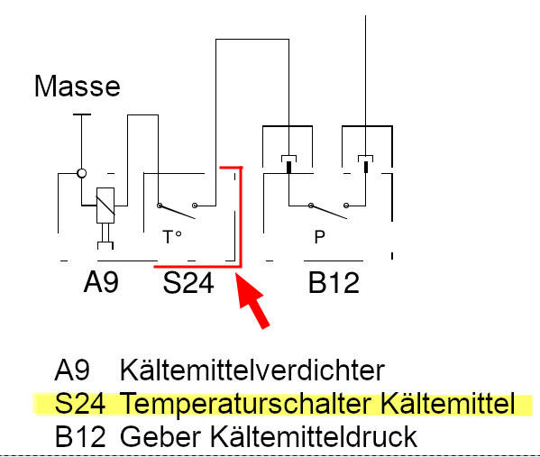

Es könnte sich dabei auch um einen Übertemperaturkontakt handeln, der eine Überhitzung des Kompressors durch eine Unterbrechung der Zuleitung zur Magnetkupplung verhindern soll.
Ja, laut der technischen Beschreibung hat der Kompressor einen integrierten Temperaturschalter.
Wenn man im Schaltplan genau hinschaut, ist auch das angedeutete Kästchen zu sehen, in dem sich Kompressor und Schalter gemeinsam befinden.

vor 40 Minuten schrieb 450-3:
Das dachte ich mir schon, danke Dir für die Bestätigung🙂
Der sitzt einfach als Kontakt in Reihe zu dem Drucksensor und unterbricht die Stromzufuhr der Magnetkupplung, wenn die Temperatur des Klimakompressors über eine bestimmte Größe ansteigt.
Damit ist er in die Ursachen für diese Malaise einzubeziehen!
Wenn der die Unterbrechung der Ansteuerung der Magnetkupplung darstellen würde, dann würde auch der Austausch der Wicklung der Magnetkupplung nix bringen.
BTW, Schaltungstechnisch müsste dieser Kontakt dann eigentlich als Öffner gezeichnet sein. weil der Ruhezustand bei Normaltemperatur ja der geschlossene Zustand dieses Kontakts ist.
Erst bei Überhitzung öffnet dieser Kontakt und unterbricht die Stromzufuhr der Magnetkupplung.
