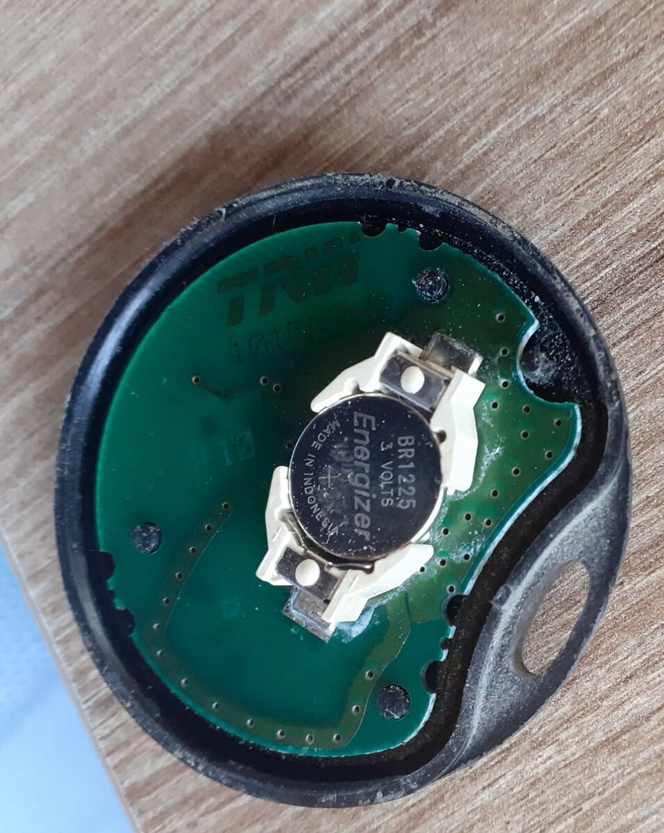

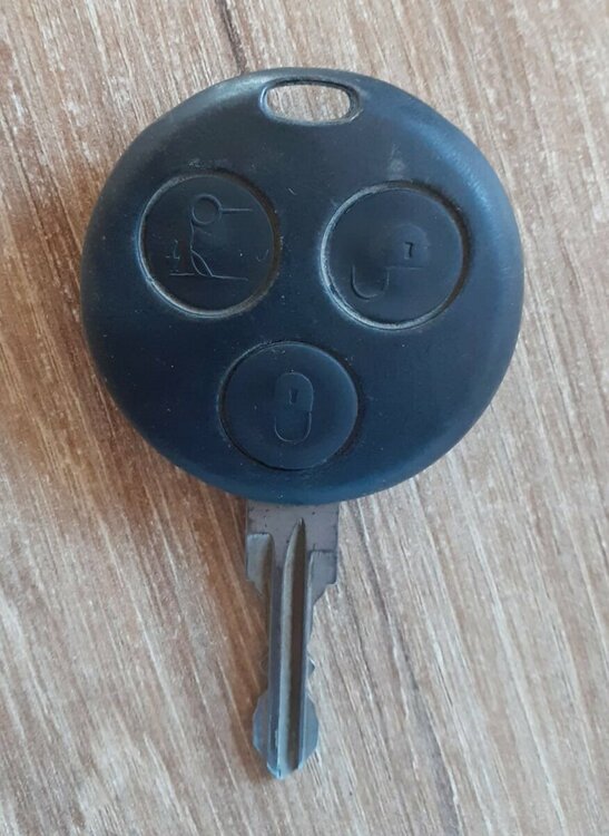

Das glaube ich nicht, denn meiner aus 2004 hat den unten abgebildeten 3-Knopf-Originalschlüssel und dort sind zweifelsfrei die 1225 drinne! 😉
In der Regel weiss ich, wovon ich spreche bzw. schreibe! 😉
Aber wer das nicht glaubt, dem steht es frei, seinen Schlüssel zu öffnen und nachzuschauen, welcher Typ da drin ist! 🙂

vor 18 Minuten schrieb CDIler:
Ich meine die billigen Chinaschlüsselplatinen machen da nicht
Sind originale 3 Tasten Schlüssel von TRW. Muß irgendwie baujahrabhängig sein. Hatten wir das Thema schon mal? Ich weiß es nicht.
