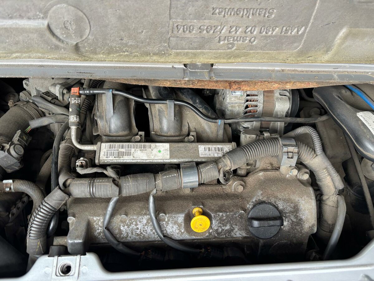

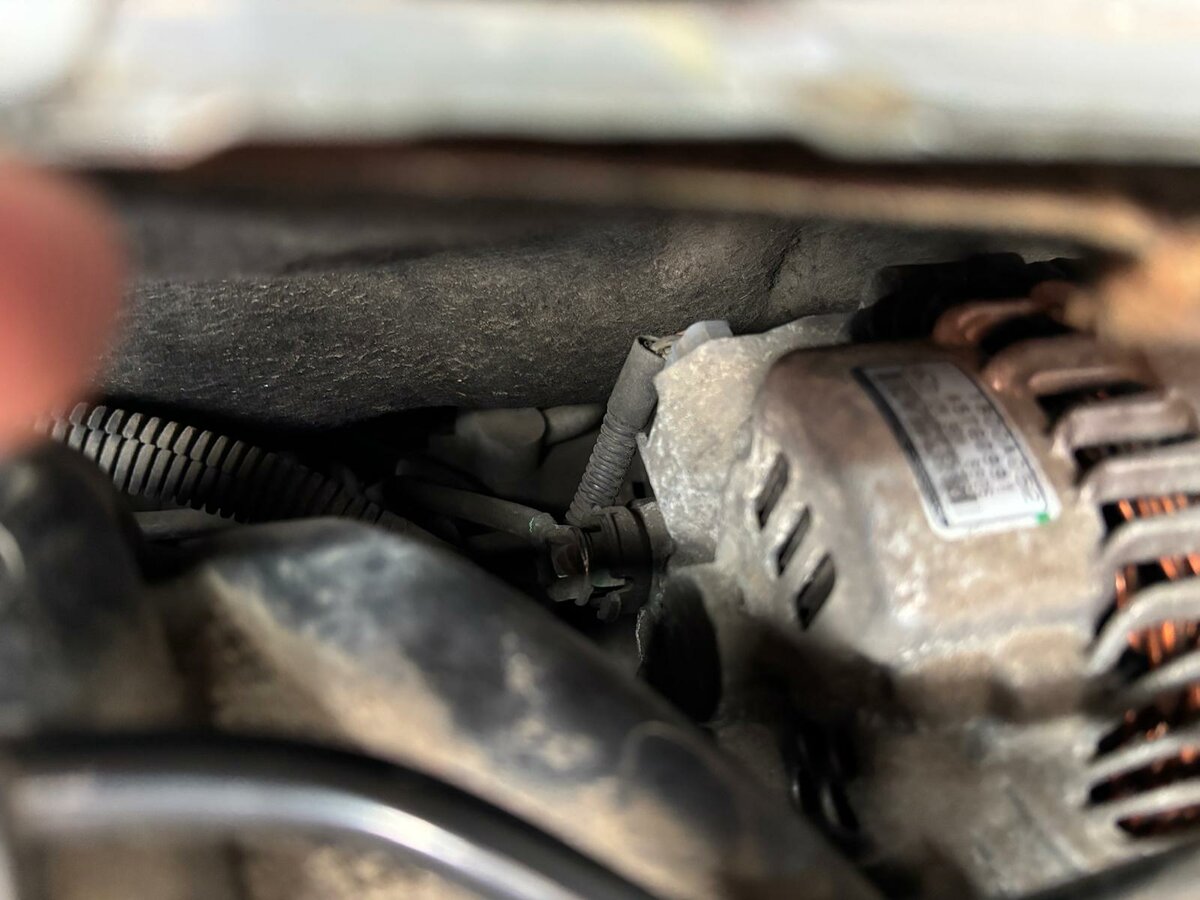

Ob es ein Kabelbruch ist, konnte ich noch nicht kontrollieren, weil der Motorraum so verbaut ist (sh. Foto).
Habt ihr eine Idee was mein kleiner hat?
Habt ihr eine Idee wie ich das Kabel am Generator abziehen kann?

Du solltest mal im Kofferraum die Motorabdeckung abnehmen und jemand anderes mal den Motor betrachten lassen und schauen, ob dieser sich schüttelt oder dreht, wenn Du den Zündschlüssel auf die Startstellung bringst.
Am besten sieht man dieses am Riemenrad der Lichtmaschine, in Deinem Bild.
Dieses habe ich unten mit einem roten Pfeil markiert.
Üblicherweise hat der Stecker an der Seite eine kleine "Nase" , meistens muß man die zur Entriegelung drücken und kann dann den Stecker abziehen. Die Entriegelung ist aber individuell verschieden und manchmal etwas tricky-man braucht schon Kraft zum zusammendrücken, aber auch nicht zu viel, sonst geht etwas kaputt...

Also ist die Verkabelung normal? Im Internet ist das Kabel am Generator immer vorne angebracht d.h. zugänglicher. Wir waren etwas verwirrt, als wir in meinen Motorraum guckten.

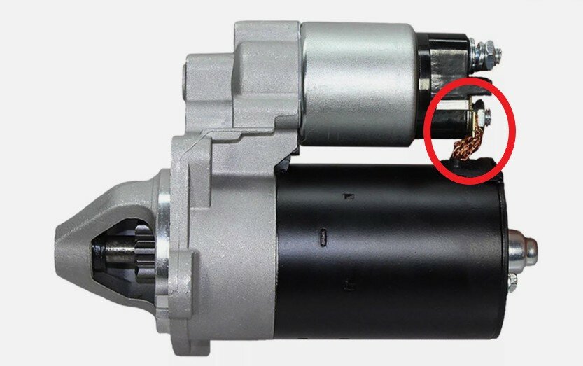

Im Prinzip gibt es zwei neuralgische Punkte am Anlasser des 451ers:

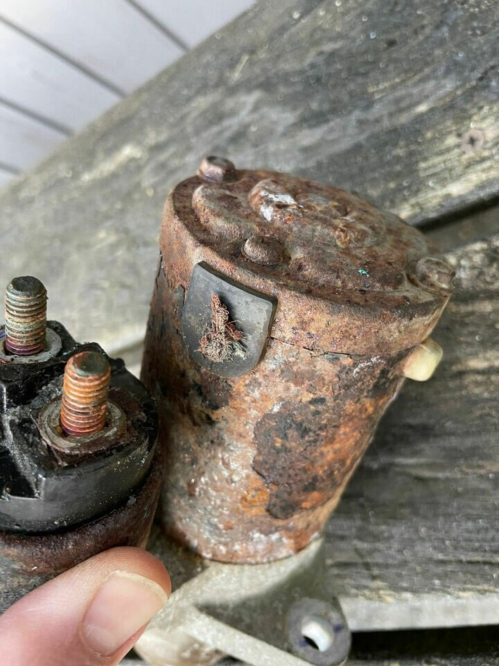

1. Das feine Kupfergeflecht, das vom auf den Anlasser aufgebauten Magnetschalter  in den Anlassermotor rein führt, unterliegt natürlich auch einer gewissen Korrosion. Auf dem unten stehenden Bild habe ich dieses mal rot eingekreist.
Und auf dem Bild darunter sieht man dann, wie es aussieht, wenn es sich aufgelöst hat. Dann funktioniert es natürlich gar nicht mehr, wenn es nicht mehr vorhanden ist, aber es gibt eben noch einen Zustand dazwischen, an dem es manchmal funktioniert und manchmal eben nicht mehr.
Das ist übrigens auch das, was Steffi_Holger oben mit der "Masse am Anlasser" gemeint haben. 🙂
Der Anlasser selbst hat ja keine Masse, der ist ja über die Masse des Motor-/Getriebeblocks abgedeckt.
2. Auch die geschraubten Anschlüsse sowie der Steckkabelschuh der Klemme 50, der auf den Magnetschalter aufgesteckt ist, unterliegen natürlich ebenfalls einer gewissen Korrosion und können Wackelkontakte verursachen, die genau ein solches Fehlerbild zur Folge haben können.
Wenn also tatsächlich sicher ist, daß der Anlasser sporadisch nicht funktioniert, dann würde ich ihn mal ausbauen und die Anschlüsse und das Kupfergeflecht auf ihren Zustand überprüfen! 😉
So wie hier im Bild, wenn das Anschlusskabel vom Startgenerator in Richtung Ölmessstab zeigt, ist es ein MHD.
bearbeitet von nixcom
vor 27 Minuten schrieb nixcom:
Genau so ist es, das ist nämlich das Kabel, das anfangs immer kaputt ging, weil die Leitungen am Stecker zu sehr auf Spannung waren!  😉
