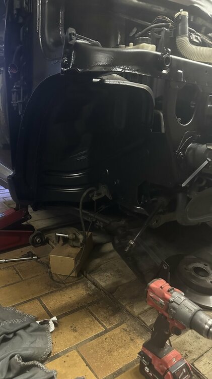

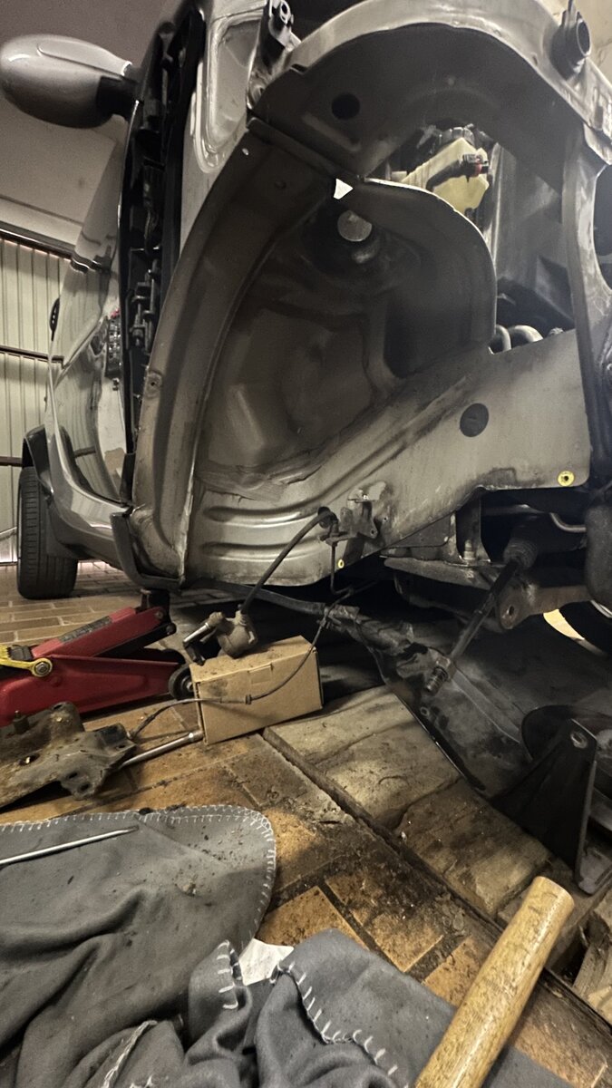

Zu meinem großen Glück habe ich Veststellen dürfen, dass das Fahrzeug nahezu keinen Rost hatte. Ein kleinwenig wo die Doomlager sitzen sonst alles super morgen werden die achsschenkel aufbereitet😇
Der UBS auf wachsbasis ist super zu verarbeiten kann ich nur weiterempfehlen!!! Und sollte keine Wassersäcke bilden unter denen es weiter rostet.
Nur vorab Roststelle am Dom wurde->
1. entrosten
2. Rostumwandler
3. rostschutzgrundierung
4. Lack
5. ubs

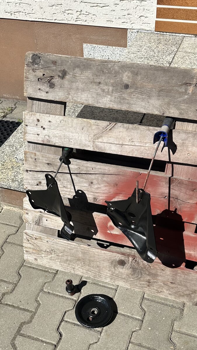

Achsschenkel entrostet und mit Mipa gerollt muss sagen das Zeug ist super auch geeignet bis 150° Grad Dauerthemperatur 👍

Na, das ist ja relativ einfach zu beantworten. Der Bereich dort ist ja nicht wasserdicht abgeschirmt und genau dort sammelt sich Dreck und Feuchtigkeit und bildet ein geradezu ideales Klima für Korrosion! 🥺
Das sieht an den hinteren Radläufen nicht viel anders aus, auch dort sind die neuralgischen Stellen! 🙁
Den Stopfen für das Loch zum Schweller machst du noch rein?

Am 26.8.2025 um 07:29 schrieb Tobi90:
mit Mipa gerollt
Mipa ist ein Lackhersteller. Die haben hunderte Produkte im Programm. Welches meinst du?

warum der unter der radhausschale gegammelt hat?
Weil die Radhausschale genau an der Stelle die du bearbeitet hast vibriert und die Lackierung abscheuert bis das blanke Metall dann rostet.
vor 15 Minuten schrieb Rollerfahrer:
Wenn die weiter vibriert, ist es doch gleich wieder blank...
Nicht wenn man da z.B. einen Klecks Dichtmasse drunter klebt.

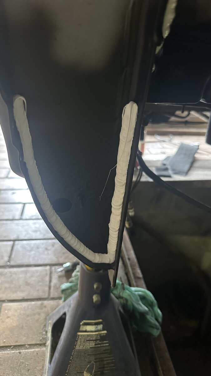

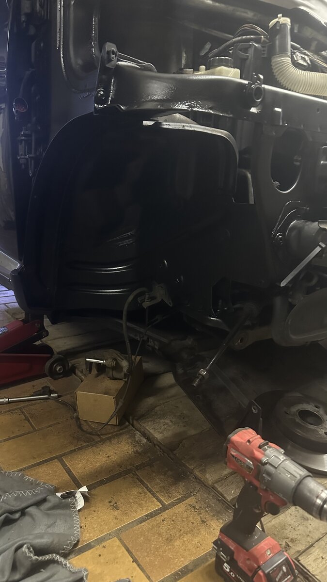

Habe nachträglich noch mal alles schön sauber mit KarosserieKit Beschmiert Re.+Li. als Steinschlagschutz! Wobei ich sagen muss nachdem ich die Radhausschalen ausgebaut habe, !!!kein Dreck !!! Mir kam es so vor, als würde der Hauptgrund an der angeschweißten schraube liegen. Aber sei es wie es sei 😅
Und die Deckel sind wieder drin schaut nur komisch auf den Fotos aus habe sie nach einkitten in den kit gedrückt das se schön dicht sind 😁

Mipa Protector habe ich benutzt. Zuvor nur erst mal Rostumwandler mit epoxy von Würth, dann Rostschutzgrundierung danach gerollt. Und ja erst mal mit der Flex bearbeitet😅.
