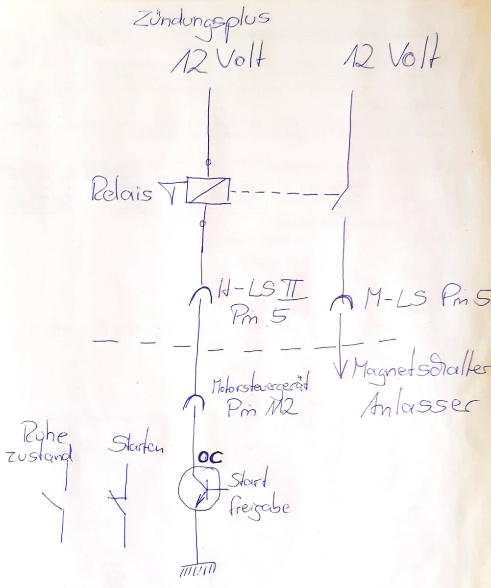

Ahnungslos Geschrieben am 27. August 2025 (bearbeitet) Falls der Fehler doch wieder erneut auftreten sollte, habe ich Dir unten mal einen stark vereinfachten Schaltplan für diese Ansteuerung des Anlassers als Auszug aus dem Schaltplan skizziert. 🙂 Ich hoffe mal, daß Du damit etwas anfangen kannst. 😊 Zugleich soll er auch noch mal verdeutlichen, warum man auf dem Pin 5 des Steckers H-LS II ein umgekehrtes Signal misst, also 0 Volt im aktiven Zustand. Links siehst Du das Relais T der Relaisbox und darunter den Open Collector Baustein im Motorsteuergerät, der dieses Relais ansteuert. Vereinfacht ist der OC-Baustein mit einem konventionellen Schalter vergleichbar, dessen Kontakt entweder offen oder geschlossen ist. Diese Zustände habe ich daneben skizziert. 😉 Das Relais hängt mit dem einen Wicklungsanschluss auf den 12 Volt Zündungplus, d.h. dort liegen 12 Volt an, wenn die Zündung eingeschaltet ist. Der andere Anschluss der Relaiswicklung führt auf den Stecker H-LS II Pin 5. Wenn Du jetzt dort ein Messgerät anschließt und gegen Masse misst, dann misst Du im Ruhezustand quasi die 12 Volt über die niederohmige Relaiswicklung, denn der Schalter ist ja im Ruhezustand offen. Wenn nun im Motorsteuergerät die Startfreigabe erfolgt, wenn die Startbedingungen erfüllt sind, dann wird der Schalter des OC geschlossen und die Masse auf die Leitung zur Relaisbox geschaltet. Daraufhin sinkt der Pegel an dem Pin 5 des Steckers H-LS II auf nahezu 0 Volt ab und genau dann kann das Relais anziehen. Von diesem OC Baustein wird die Masse geschaltet! Das ist wichtig, das zu verstehen. 🙂 Von diesem Relais wird dann der Kontakt geschlossen, was dafür sorgt, daß die 12 Volt, die auf der einen Seite des Kontakts anliegen, auf den Pin 5 des Steckers M-LS geschaltet werden, von dort führt dann die blaue Leitung direkt zum Steckkabelschuh, der auf dem Magnetschalter des Anlassers aufgesteckt ist. bearbeitet 27. August 2025 von Ahnungslos Diesen Beitrag teilen Link zum Beitrag Auf anderen Seiten teilen

Rollerfahrer Geschrieben am 28. August 2025 Richtig. wofür steht OC in der Zeichung? Diesen Beitrag teilen Link zum Beitrag Auf anderen Seiten teilen
Ahnungslos Geschrieben am 28. August 2025 (bearbeitet) vor 41 Minuten schrieb Rollerfahrer: Richtig. wofür steht OC in der Zeichung? Nachdem hier mehrfach im Text die Bezeichnung Open Collector Baustein im Motorsteuergerät verwendet wurde, der für die Ansteuerung des Relais in der Relaisbox zuständig ist, unter anderem in der Beschreibung dieses wahrlich einfachen Schalplans, für was wird denn dann OC stehen, wenn es direkt an diesem Bauteil vermerkt ist? 🙄 bearbeitet 28. August 2025 von Ahnungslos Diesen Beitrag teilen Link zum Beitrag Auf anderen Seiten teilen

Rollerfahrer Geschrieben am 28. August 2025 vor 26 Minuten schrieb Ahnungslos: für was wird denn dann OC ich habe mir nur das Bild angesehen, aber nicht den Text gelesen-solls geben sowas... Diesen Beitrag teilen Link zum Beitrag Auf anderen Seiten teilen
Ahnungslos Geschrieben am 28. August 2025 (bearbeitet) vor 14 Minuten schrieb Rollerfahrer: ich habe mir nur das Bild angesehen, aber nicht den Text gelesen-solls geben sowas... Jo, das macht mein dreijähriger Enkel auch immer so! 🙄 Wer lesen kann ist eben klar im Vorteil! 😉 bearbeitet 28. August 2025 von Ahnungslos Diesen Beitrag teilen Link zum Beitrag Auf anderen Seiten teilen
