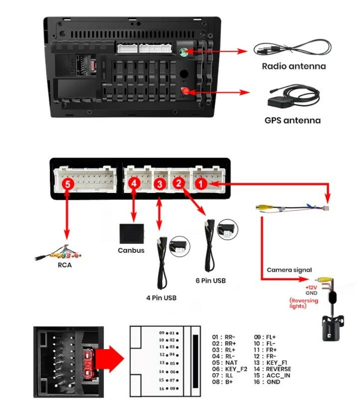

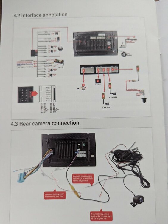

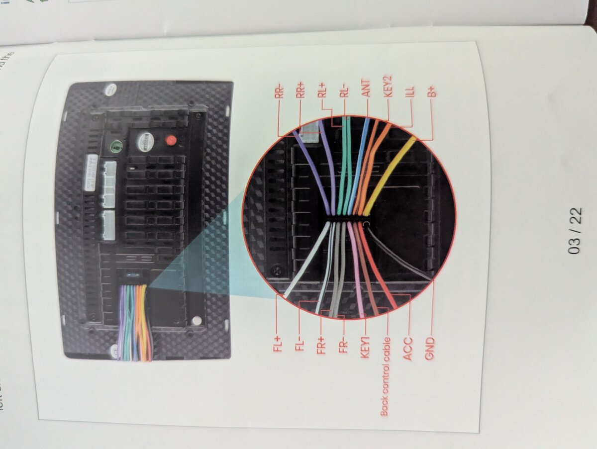

Thilo Geschrieben am 16. August Hallo, ich habe soeben mit ein Junsun Android Radio eingebaut und bräuchte noch ein paar Tipps - zwecks Verkabelung. Und bitte ich finds cool für 60 € so ein Upgrade - alles Geschmackssache. Habt Rücksicht ich bin Anfänger - Smart wird nicht viel bewegt und dafür völlig ausreichend 😉 Bilder im Anhang! Wozu benötigt man die 2 USB Kabel? DAB Antenne angeschlossen - wie stellt man die Sender ein? Rückfahrkamera habe ich nicht gibt es auch nicht 😉 Ich habe ein Multifunktionslenkrad da kann man die Lautstärke vom Radio einstellen - funktioniert leider nicht? Verkabelung so alle OK oder muss ich noch was machen? Vielen DANK für Eure Hilfe - Gruß 😀 Diesen Beitrag teilen Link zum Beitrag Auf anderen Seiten teilen

Thilo Geschrieben am 17. August Danke für die sehr nette Antwort. Es handelt sich um Junsun V1 Plus (4GB 64GB)B Radio Ja Bedienungsanleitung gab es - die Lenkradbedienung funktioniert aber leider nicht nach Anleitung (man muss die unter Einstellungen anlernen). Es gab nur eine Junsun Service Email - habe da mal hingeschrieben Vielleicht kann jemand hier noch helfen? Wäre Klasse. Gruß Diesen Beitrag teilen Link zum Beitrag Auf anderen Seiten teilen
SmartManI Geschrieben am 17. August (bearbeitet) vor einer Stunde schrieb Thilo: Danke für die sehr nette Antwort. Bitte gerne, auch wenn ich dir wahrscheinlich nicht wirklich helfen kann. Grundsätzlich mal zu deinem Einbau. Soweit ich das verstanden habe, bzw. herauslesen konnte, funktioniert dein Radio bereits, oder? Zumindest scheint es so, dass Du alle notwendigen elektrischen Anschlüsse bereits hergestellt hast. Zu deiner Frage ob du noch etwas machen musst, sollst, etc. wird dir hier auf Grund deiner Bilder keiner eine Antwort geben können. Wir sehen bzw wissen nicht, welche Anschlüsse du bereits gemacht hast. Hast Du das Radio bereits im Betrieb genommen? Falls nein, versuche es mal. Falls ja, dann weißt jetzt nur nicht, welchen Sinn die beiden USB-Kabel haben …. wobei ich bei deinem Eingangspost mit deinen Bildern keine USB-Kabel gesehen habe. Ich sehe da nur normale Kabelpins, die in einem Stecker gepinnt wurden. Haben die Kabel am Ende eine USB-Buchse? Falls ja, dann kann man da etwas per USB anschließen - evtl. ein externe Speicher wie USB-Stick, etc. Darüber hinaus möchtest du wissen, wie man die Sender einstellt bzw. wie du deine Lenkradfernbedienung mit dem Radio zum Funktionieren bringst. Habe ich das soweit richtig verstanden? Falls ja und dein Radio funktioniert schon mal, dann würde ich zumindest in den Grundeinstellungen die Menüsprache auf Deutsch umstellen, sofern das nicht schon erledigt ist. Mit einer Menüsprache die du verstehst (Deutsch oder Englisch?) müsstest du somit bereits einige Einstellmöglichkeiten finden, wie man z.B. die Sender einstellt. Und dann sollte es noch eine Einstellmöglichkeiten Möglichkeit geben, wie man die Lenkradfernbedienung aktiviert. Ist die Lenkradfernbedienung mittels einem Kabelstrang oder Kabel mit deinem Radio verbunden oder funktioniert das mit Blauzahn-Technologie? Mehr kann ich dir leider auch nicht sagen, zumal ich keine Bedienungsanleitung zu deinem Radio habe und ich diese auch nicht im Netz suchen werde. Das wäre, falls du keine BDA hast, dein Job. Und einlesen musst du dich wohl oder übel auch selber. Ein Tipp noch zu deinen Fotos von den Anschlussplänen. Man kann die Texte dazu nicht lesen, also kann dir da auch keiner eine Unterstützung zukommen lassen. Das was ich auf den Fotos schon mal gesehen habe ist, dass du sehr wohl eine Rückfahrkamera anschließen kannst.Ist auf dem zweiten Bild unter Punkt „4.3 Rear Camera Connection“ zumindest beschrieben. Also zusammenfassend nochmals: 1; BDA und Dokumentation besorgen 2; Lesen und einlesen 3; Anschlüsse laut Plan herstellen 4; Funktionskontrolle - Radio einschalten 5; Menüsprache auf Deutsch oder Englisch stellen 6; Das Menü durchackern und Funktionen ausprobieren Weitere Fragen hier stellen aber wenn möglich so präzise wie möglich. Nur wenn wir wissen, was deine Fragestellung ist bzw. welches Problem vorhanden ist, können wir darauf eingehen. Smarte Grüße bearbeitet 17. August von SmartManI Was wird immer behauptet? Stil kann man nicht kaufen? Doch! -> Smart 42 451er „Dark Star“ & Night Orange Diesen Beitrag teilen Link zum Beitrag Auf anderen Seiten teilen

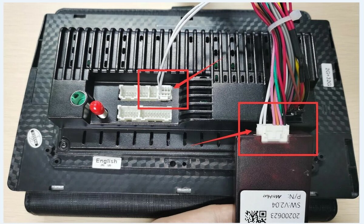

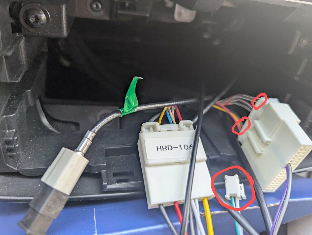

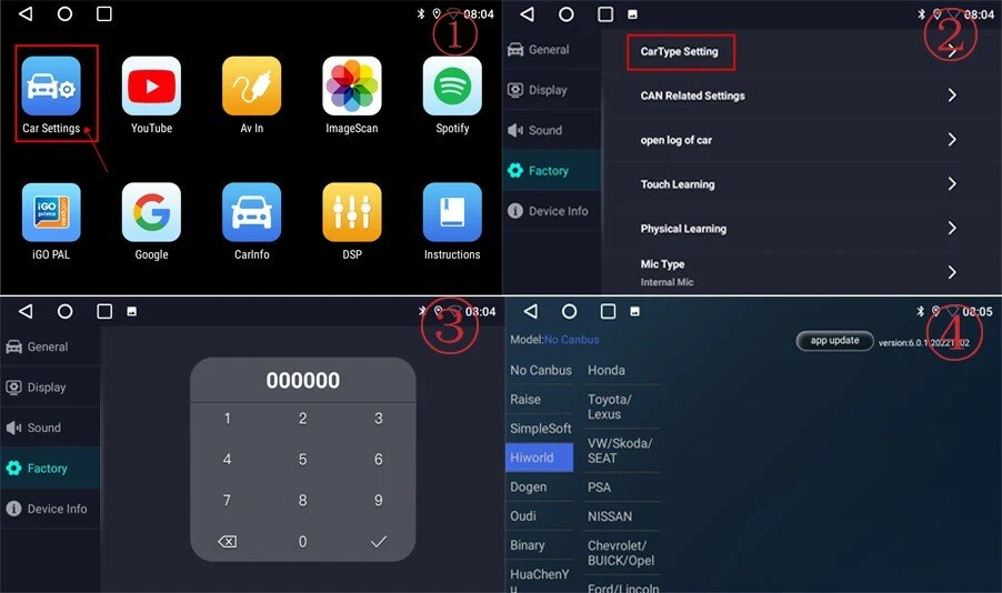

Thilo Geschrieben am 20. August Problem erledigt Junsun support angemailt und alles funktioniert Ein Kabel (Canbus) musste noch angeschlossen werden und das Fahrzeug eingegeben werden (Bilder im Anhang) Diesen Beitrag teilen Link zum Beitrag Auf anderen Seiten teilen

Gefreiter-26 Geschrieben am 26. Oktober Hi, Trilo Habe vor kurzem ein Junsun x7 Pro eingebaut in meinem 453 forfour. Radio funktioniert aber Lenkradtasten ohne Funktion... Habe im Radio Automodell angegeben, canbus installiert aber es funktioniert nicht. Was soll ich genau machen, kannst du erklären wie du es geschafft hast. Sehe nur auf den letzten Bildern bei dir rote Markierungen aber was da genau gemacht werden muss sehe ich nicht und verstehe nicht. Bitte um deine Hilfe. Vielen Dank Diesen Beitrag teilen Link zum Beitrag Auf anderen Seiten teilen

Gefreiter-26 Geschrieben am 26. Oktober Am 20.8.2025 um 13:07 schrieb Thilo: DANKE an alle für die HILFE / Antworten 👍 Am 20.8.2025 um 13:06 schrieb Thilo: Problem erledigt Junsun support angemailt und alles funktioniert Ein Kabel (Canbus) musste noch angeschlossen werden und das Fahrzeug eingegeben werden (Bilder im Anhang) Hi, Trilo Habe vor kurzem ein Junsun x7 Pro eingebaut in meinem 453 forfour. Radio funktioniert aber Lenkradtasten ohne Funktion... Habe im Radio Automodell angegeben, canbus installiert aber es funktioniert nicht. Was soll ich genau machen, kannst du erklären wie du es geschafft hast. Sehe nur auf den letzten Bildern bei dir rote Markierungen aber was da genau gemacht werden muss sehe ich nicht und verstehe nicht. Bitte um deine Hilfe. Vielen Dank Diesen Beitrag teilen Link zum Beitrag Auf anderen Seiten teilen

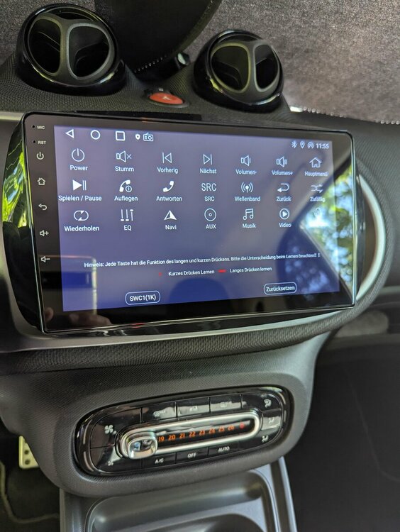

Thilo Geschrieben am 27. Oktober Hallo Du musst das Radio anlernen - das heißt im Display festlegen welche Taste welche Funktion hat am Lenkrad. Diesen Beitrag teilen Link zum Beitrag Auf anderen Seiten teilen

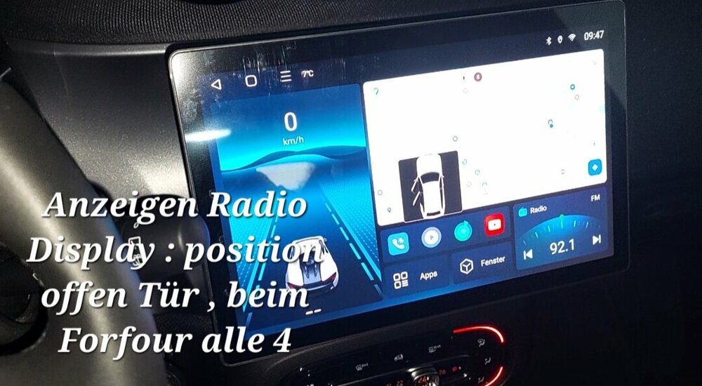

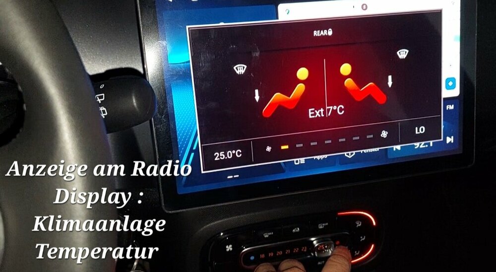

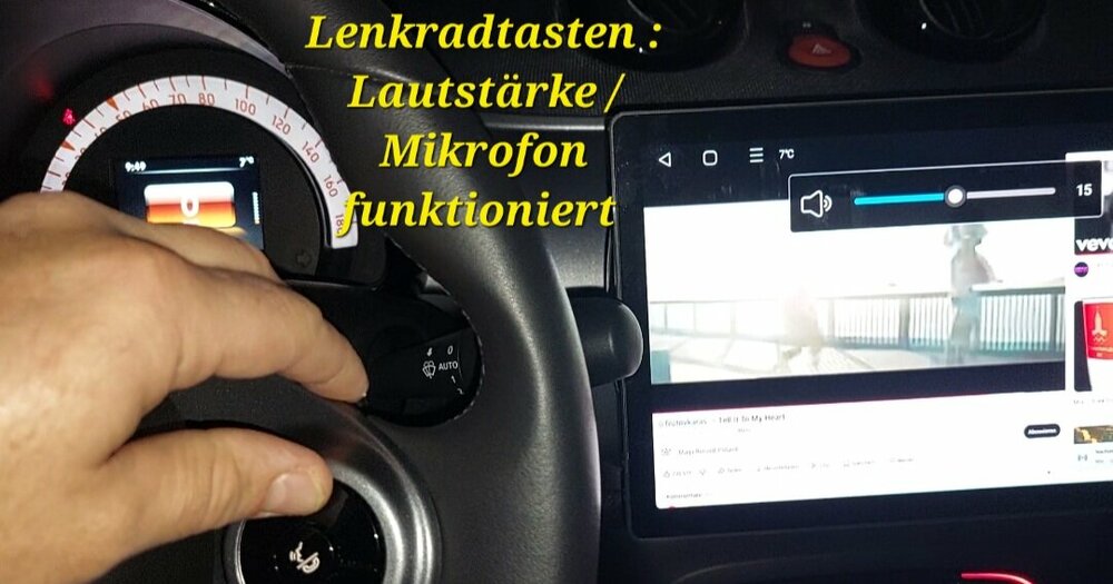

Gefreiter-26 Geschrieben am 28. Oktober Habe alles angeschlossen und installiert... Es funktioniert alles... Das Radio zeigt sogar welche von den 4 Türen geöffnet ist ( habe 453 Forfour ), zeigt Temperatur am Display wenn ich am Klimaanlage die Temperatur ändere. Lenkradtasten funktioniert auch, wie gewöhnlich: Lautstärke und das Mikrofontaste. Möchte noch eine Funktion: Lied vor oder zurück mit irgendeine Taste belegen aber es gibt keine Tasten mehr. Hast du mehr Funktion was Tasten Belegung angeht oder wie Gewöhnlich: Lautstärke und das Mikrofon? Danke Diesen Beitrag teilen Link zum Beitrag Auf anderen Seiten teilen
MBNalbach Geschrieben am 28. Oktober Auf dem Display ist was von lang und kurzem drücken zu lesen. Laut leise sollte sich doppelt nutzen lassen. fortwo cabrio, bj 06/00, 600er, aufgebraucht, abgemeldet fortwo cabrio, bj 09/01, CDI, verkauft mit 269tkm fortwo cabrio, bj 04/04, 700er, das Schwarze Elend... fortwo cabrio, bj 04/19, eq Passion, für die Dame des Hauses Diesen Beitrag teilen Link zum Beitrag Auf anderen Seiten teilen
Gefreiter-26 Geschrieben am 28. Oktober Habe alles angeschlossen und installiert... Habe folgende Funktion: Lenkradtasten Lautstärke und Mikrofon wie gewöhnlich und zusätzlich das Radio zeigt noch welche Tür offen ist ( erkennt alle 4 beim Forfour ) und Temperatur der Klimaanlage. Radio : Junsun X7 PRO auf Alixpress ca. 250€ suchanfrage: " Junsun X7 PRO Mercedes smart " Diesen Beitrag teilen Link zum Beitrag Auf anderen Seiten teilen
Gefreiter-26 Geschrieben am 28. Oktober vor 4 Minuten schrieb MBNalbach: Auf dem Display ist was von lang und kurzem drücken zu lesen. Laut leise sollte sich doppelt nutzen lassen. Muss ich noch ausprobieren, danke Diesen Beitrag teilen Link zum Beitrag Auf anderen Seiten teilen
