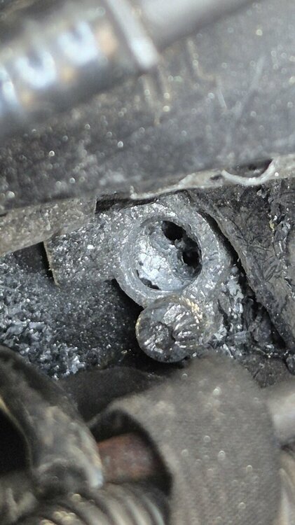

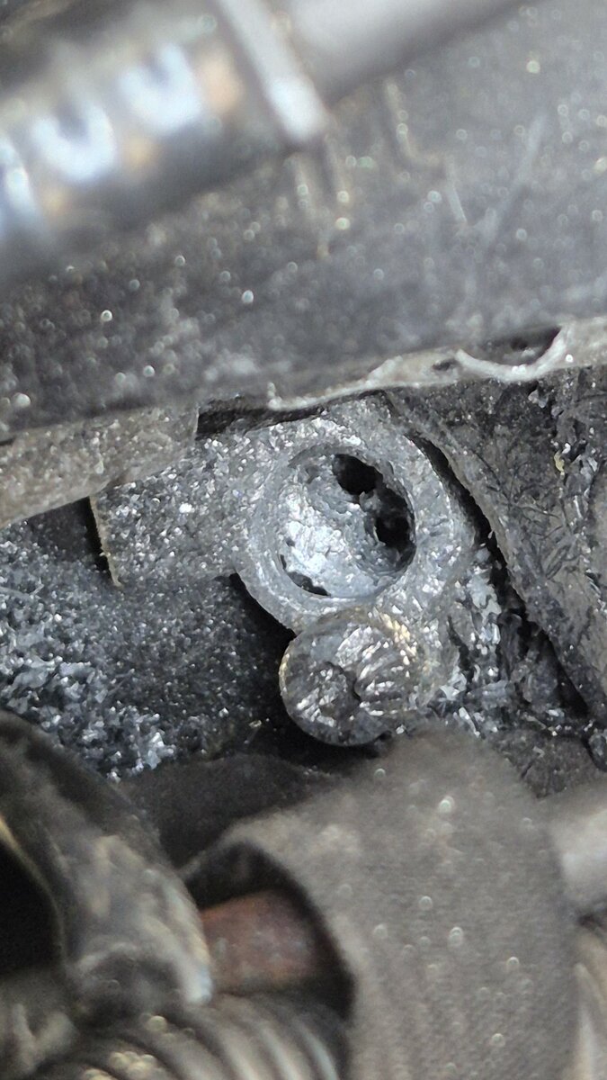

Mein OT geber ist Defekt, die Schraube und der Geber sitzten so fest das ich sie AUsbohren musste!!!. So nun Zu meinem Proplem Kein OT Geber  den ich bekommen habe PASSTE!?? Weder der Längere oder der Kürzere !, Kann mir den jemand Sagen welchen ich brtauche? . Auch die Halte450.thumb.jpg.c35508610fbdc010e198e02e86e17f06.jpgrung ist anders als bei meinem 450 ich hänge mal ein Bild ein

Hallo das sieht nicht gut aus was du da gemacht hast.
Wenn die Schraube nicht auf geht weil sie schon schlecht war oder du sie rund gemacht hast wäre mein Tipp entweder nen Torx aufschweissen,
 was schwierig ist oder den Schraubenkopf entfernen und dann den Sensor komplett entfernen.
Danach versuchen den Rest der Schraube rauszudrehen.
Wenn das nicht klappt Schraube durchbohren und ein neues Gewinde schneiden.
Es gibt glaube ich hier im Forum nen Schrauber der wegen dem scheiß Sensor das Getriebe ausbauen musste weil er nicht raus ging

Danke mal für die Schnelle Antwort, naja das mit dem Aufschweisen werde ich mal machen, wenn ich den Motor Überhole habe bisher 131tkm Runter und er läuft noch wie ein Uhrwerk!! .Das Sieht so Schlimm aus da nichts gehte weder der Torx noch der OTgeber giengen runter, es ist als Wären diese Geklebt worden??,mit Unterschiedlichen Sensoren meinte ich ob das vieleicht schon von eimen 451 ist? der Normale Sensor Passt nicht in diese Fassung!!.

Der OT Sensor ist von 1999 bis 2007 gleich. Also beim 450er Benziner. Das Loch muss sehr sauber sein denn der Sensor sitzt saugend in dem Loch. Also fast spielfrei.

Das sieht echt übel aus und es steckt noch etwas drin - was hast du da gemacht wenn ich fragen darf?
Ich musste an meinem 99er 450 auch den OT-Geber tauschen und der lies sich nur sehr schwer zum herauskommen überreden, aber mit ein wenig hin und her kam er im Ganzen heraus.
Ich fürchtete, daß das Loch in dem er saß total verrottet wäre, aber es war komplett sauber und sah fast aus wie eine Zylinderwand.
Ich hoffe du bekommst dein Loch wieder so hin, dass der OT-Geber sauber sitzt und keine Probleme verursacht, Ich würde auf jeden Fall vermeiden es zu vergrößern.

Die Herausforderung ist hier aber den eingestellten Bildern nach der schadensfreie Ausbau (an der Kupplungsglocke) des Gebers. So, wie es weiter oben bebildert ist, scheint ein nicht unwesentlicher Teil des Gebers immer noch in der Kupplungsglocke zu stecken (VORSICHT !, Ist Aluminium-Material).
Normalerweise sitzt der Geber ohne Klebung formschlüssig saugend in einer entsprechenden Öffnung in der Kupplungsglocke und kann nach Lösen und Entfernen der Halteschrauben (Torx T30 ?, ohne Gewähr) mit etwas "Hin und Her" herausgezogen werden (fast mühelos,  wie oben bereits vom Forenmitglied Smart 911a erwähnt).
Und: Wenn gar nichts mehr geht, müsste m.M.n. darüber nachgedacht werden, das Getriebe auszubauen. Nicht, daß noch das Gehäuse mit dem Aufnahmeloch für den Geber so weit beschädigt wird, daß ein neuer Geber nicht mehr korrekt eingebaut werden könnte.....

Auf dem Foto im Eingangsbeitrag glaube ich doch eine "vermackte/vergnies-gnaddelte" Halteschraube (die T30 ?) zu erkennen und darüber hinaus den ggf. abgebrochenen Rest des OT-Gebers mit 2 Bohrlöchern darin.....
Die Schraube scheint noch auf dem Befestigungsflansch des OT-Gebers zu sitzen.....
Ist denn nicht klar gewesen, daß ohne Lösen und Entfernen der Befestigungsschraube des OT-Gebers alle weitere Bemühungen (wie Ziehen an diesem oder "Ausbohren") mit einem hohen Gtad der Wahrscheinlichkeit zum Scheitern verurteilt sein dürften.....???

Das Foto sieht ziemlich schrecklich aus. Die Bohrung muß sauber sein und Durchmesser und Tiefe müssen natürlich zum Sensor passen. Durch dir Bohrung muß das Schwungrad zu sehen sein.
Danke mal für eure Hilfe, so wie es wohl Aussieht werde ich wohl doch eine vorzeitige Revison machen müssen. @hedwig die Halterung von der Schraube also Das Plastrik war schon weg der OT-Geber Bewegte sich trotz allem nicht.
