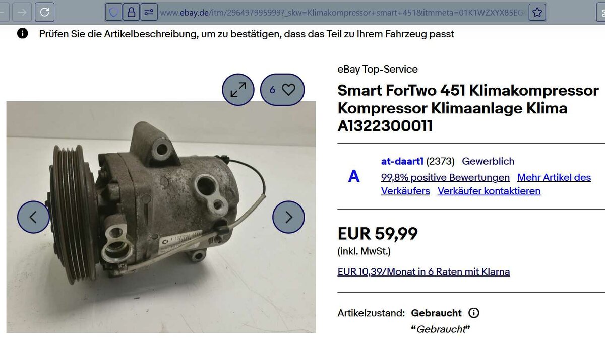

So liebe ich Verkäufer, wenn Teile mit offenen Anschlüssen verkauft werden. Oder am besten noch vor der Halle im Dreck bebildert werden!
