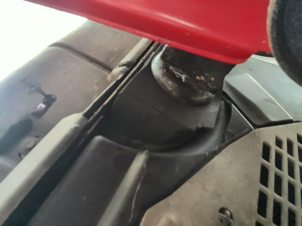

Die Wagenheberaufnahme vom Smart ist ja dieser Halbkreis mit dieser Kante, die sehr gut un die Ausbuchtung des Gummis des Wagenhebers passt.
Wie stelle ich da den Unterstellbock richtig runter?

die meisten Unterstellböcke sind ja so Konstruiert, dass sie oben eine U-Förmige Aufnahmefläche haben.
Entweder einen wählen ohne bzw. mit nur einem kleinen "U" (z.B. https://www.kstools.com/produkte/kfz-spezialwerkzeuge/rad-reifenmontage/hebetechnik/aluminium-unterstellbock-set-2-tlg wobei das keine Empfehlung sein soll) oder entsprechend "auffüllen", siehe z.B. das folgende Video (ab Minute 1:27) https://www.youtube.com/watch?v=sU3ht03c8E8
