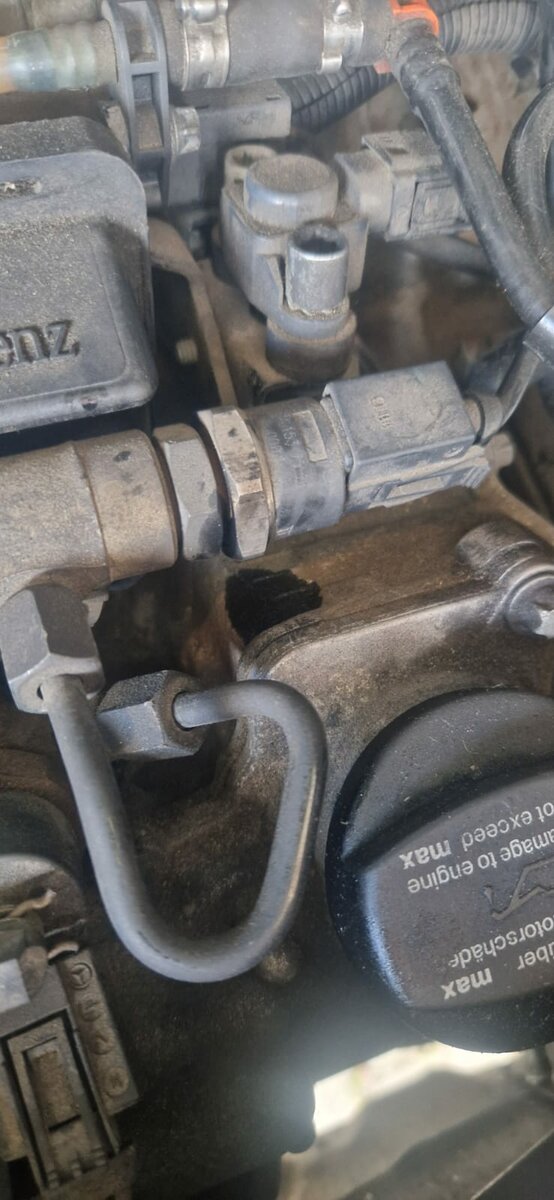

Alles richtig. Ich hab jetzt nochmal 15km Strecke gemacht. Anfangs wieder unruhig, wenn er warm wird ist alles okay. Ölstand unverändert knapp über minimal, auch wenn er warm ist. Ich habe allerdings dann doch eine Stelle ausfindig machen können, wo etwas rauskommt (siehe Bild).
Pipikram.
Ölverbrauch stellt man selber durch messen fest. Vorher gucken später gucken. Selber !  Selber einfüllen, selber messen.
