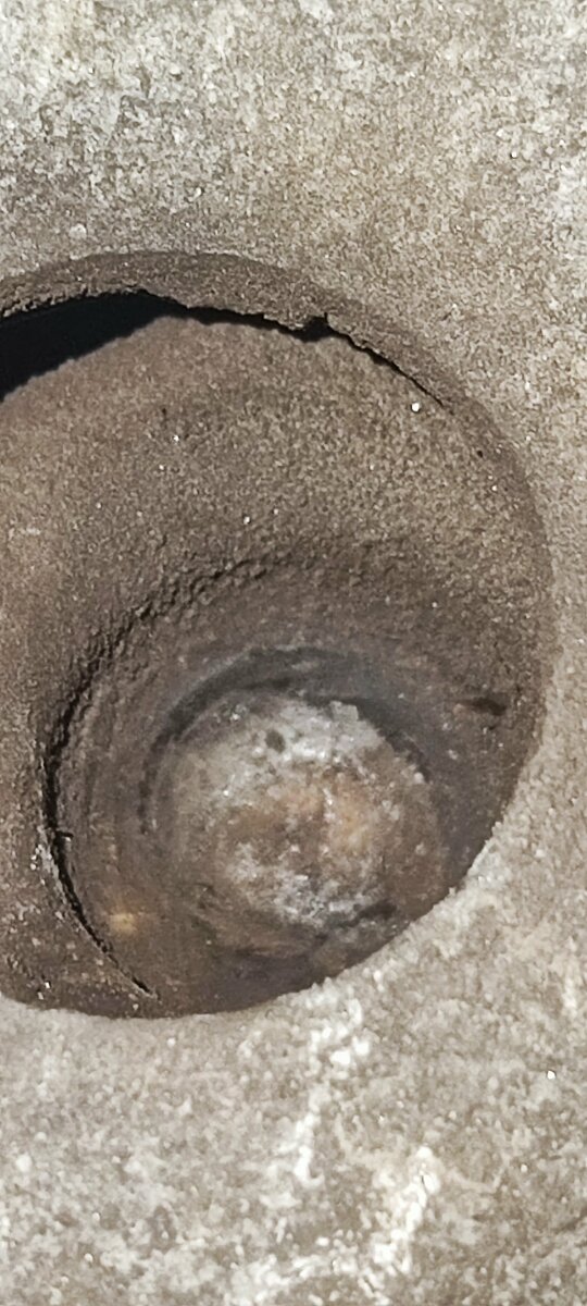

Hast Du Dir bei dieser Gelegenheit gleich mal den Zustand der Metallpfanne des Ausrückhebels in der Kupplungsglocke angeschaut? 🤔
Diese Metallpfanne arbeitet sich öfter mal durch und dann sieht es aus wie auf den Bildern z.B. in diesem Beitrag!
Dann stößt der Metalldorn durch die Pfanne durch und betätigt die Kupplung nicht mehr.
Das wäre zumindest eine der Möglichkeiten, daß sie manchmal betätigt wird und manchmal auch nicht mehr und sollte deshalb angeschaut werden.
Eigentlich stößt sie dann immer durch, aber in einer Übergangszeit kann dies auch durchaus mal auftreten.
Zumindest nachschauen sollte man das mal. Geht ja recht schnell! 😉

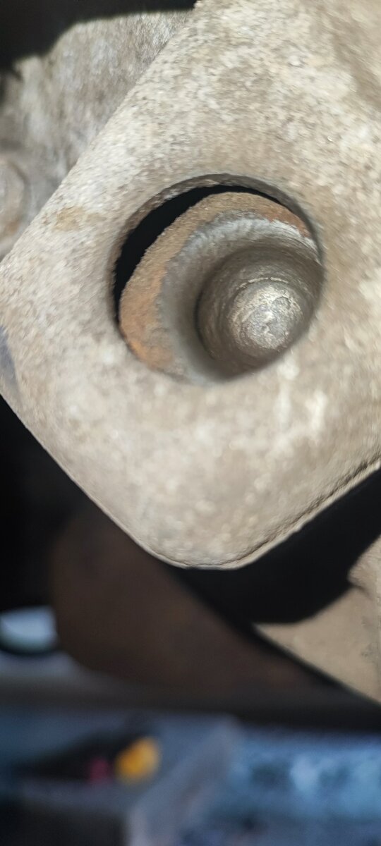

Meines Erachtens ist die Kupplung defekt. Wenn die automatische Nachstellung der Kupplung am Ende ist, wird der Druck der Kupplung auf den Aktuator immer größer. Die Kupplung drückt dann den Aktuator zurück und die Steuerung merkt das und steuert im Takt nach. Hatte ich auch.
Aktuator abnehmen und Abstand zwischen Ausrückhebel und Innenwand der Kupplungsglocke messen, oder nur ansehen. Wenn da kaum noch Luft ist, also 2mm oder weniger, dann ist die Kupplung sicher verschlissen.
Andere Möglichkeit: zu starker Andruck beim Anbau des Aktuators. Wie stark habt ihr angedrückt?
Sie ist ja noch da. Der Ausrückweg sieht sehr groß aus, was auch Täuschen kann. Ich würde fast auf das Ende der Kupplung setzen.

So. Ich war eben noch ein paar Stunden schrauben. Habe den alten Aktuator wieder eingeschraubt und nach vorne und nach hinten justiert, keine Besserung. Dann habe ich nochmal nachgeschaut. Funman scheint Recht zu haben: die Kupplung ist am Ende. nur wenige mm Spiel bis zur Gehäusekante. Wie kann das sein bei so wenig Laufleistung? Ich habe da eine Idee. In der ersten Zeit nach der Zulassung rutschte die Kupplung immer wieder bei den Schaltvorgängen, ich meine in den höheren Gängen. Ich hatte da auch mal was zu geschrieben. Der Wagen stand mindestens zwei Jahre lang unbewegt unter dem Carport. Und nach der Wiederbelebung rutsche die Kupplung immer wieder mal heftig. Ich vermute mal, daher ist sie jetzt fertig. Mit einer Mitnehmerscheibe wird es wohl nicht getan sein oder wie sind Eure Erfahrungen? Das komplette Teilepaket von SACHS hat ja seinen Preis.
