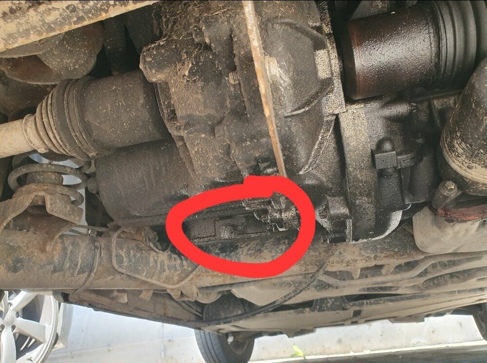

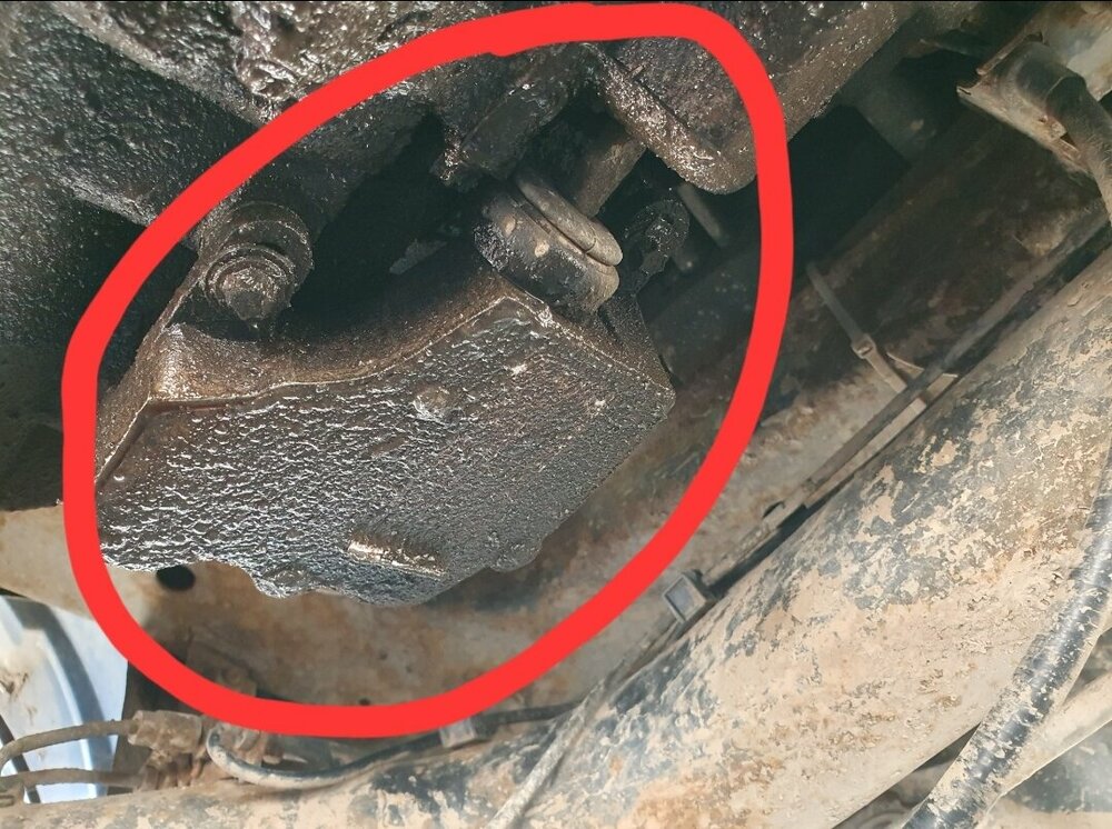

Guude das hier ist der aktuator und der kleine bolzen. Bissi ölig die kist aber man siehts 😄.
Vll einfach mal neu anlernen das Teil.
Beste Grüße
