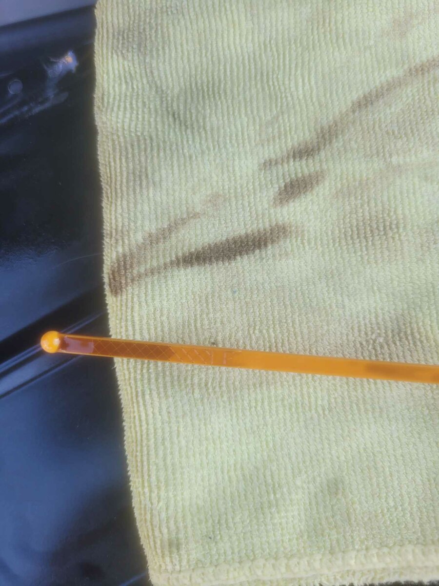

Seitdem bin ich 1500 KM gefahren, überwiegend nur Stadtverkehr. Gestern bin ich dann 80 Kilometer auf der Autobahn gefahren, auf Volllast, um ihn mal auszufahren.
Danach habe ich das Öl gemessen, nach 10 Minuten Warten, und jetzt ist nur noch ein Viertel am Messestand.
Mir ist es schon vorher aufgefallen, da habe ich ab und zu mal nachgefüllt.

Ich habe gerade Öl nachgefüllt und es waren 500 ml auf 1500 Kilometer Stadtverkehr.
Unten ist er komplett trocken, ist so viel?
Er fährt ja auch einwandfrei ohne jegliche Probleme.

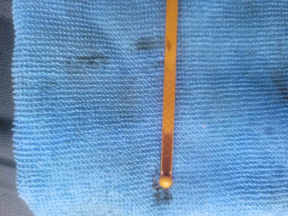

Als ich meine Autobahnfahrt vor mir hatte, habe ich das Öl überprüft. Da war es bei der Hälfte (Messstab).
Als ich zuhause wieder angekommen bin, war es nur noch ein Viertel Messstab.
Es waren knapp 50 Kilometer hin und wieder zurück zu zweit im Auto bei durchgehend 145 km/h.

Vor und nach der Autobahn insgesamt 100 Kilometer

Also, du hast jetzt rel. neues Öl, siehe oben, drin, plus Spülung. Mach bitte mal nach 200-250km ein Foto vom Öl am Peilstab.
Und/oder von der abgelassenen Brühe. Im Grunde muss sie ja vor der Spülung hell/fast ori. gewesen sein.
(1500km ?)
Mal schaun was da gelöst wurde.
Wer weiß was der Vorbesitzer für ne Gülle fuhr -  für 9,90 / 5 Liter   ?
Ja, ich habe neues Öl drin, 1500 Kilometer gefahren.
Das abgelassene Öl vor 1500 Kilometern sah sehr gut aus.
Foto mache ich vom Peilstab.
