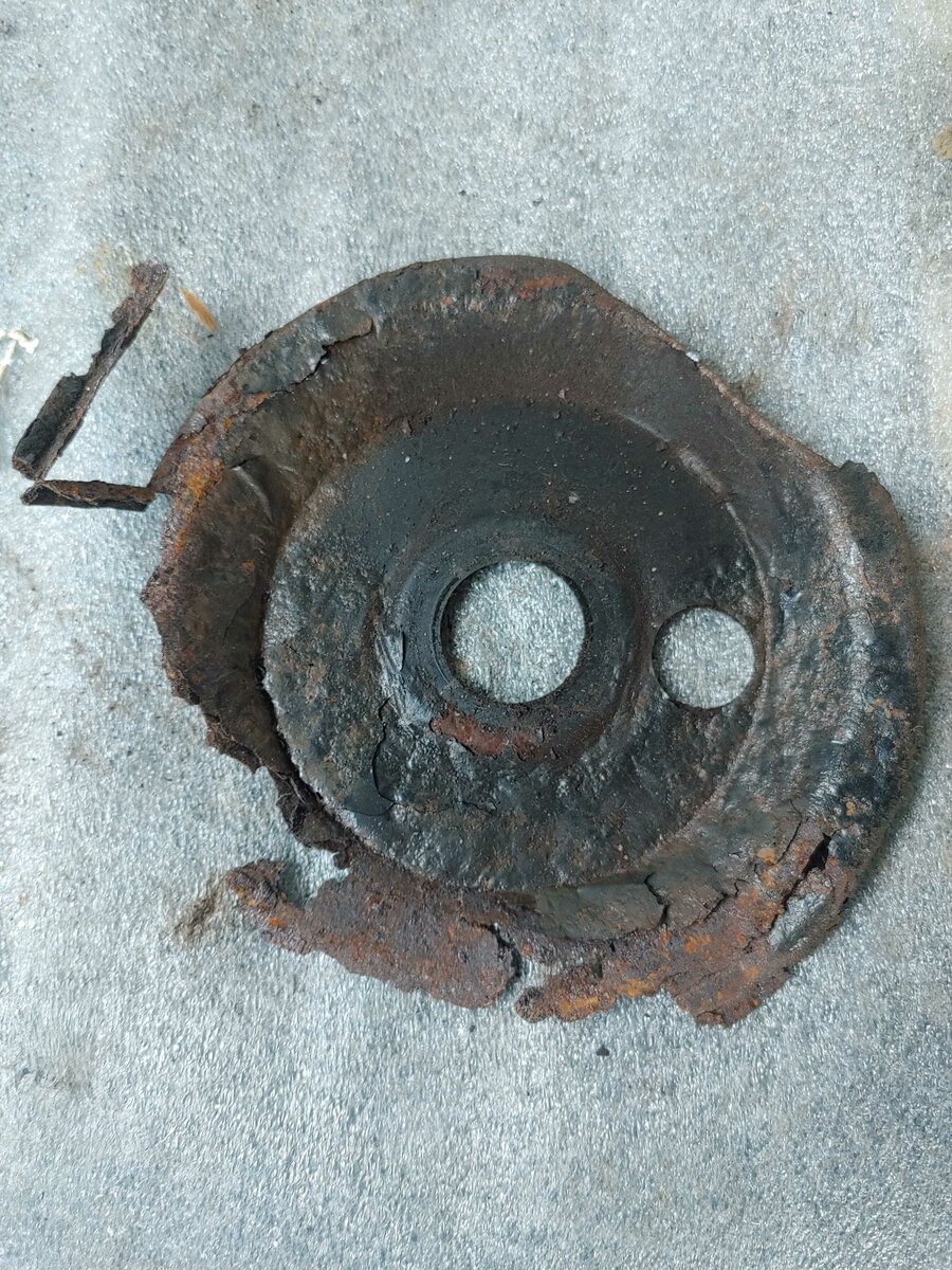

Um noch einmal auf das Thema Radlager zurückzukommen, wenn
die inneren Abweisbleche so aussehen wie beigefügt,
und oder die Nabenkappen deformiert und undicht sind, muß man
sich nicht wundern, wenn auch die neuen SKF-Lager nicht lange halten.
Moin, sehr geehrter Rollerfahrer, sehr geehrte Forengemeinde !
Und wenn die Abweisbleche schon sooo aussehen: Bitte die gesamten Teile der Federbeine ( insbesondere die Schwenklager) kritisch betrachten und instandsetzen bzw. tauschen (gegen besseres) oder neu (falls noch verfügbar/bezahlbar).

...die Schwenklager sehen genauso schlimm aus, aber die müssen noch durchhalten, da kommt meine
Spezialmischung aus Diesel und Öl als Hohlraumkonservierung rein.
@Rollerfahrer
Also: Bei den beiden Smarts hier (BJ: 2005 und2006) habe ich keine "Hohlräume" bei den vorderen "Schwenklagern" erkennen können.
Man (ich) kann jedenfalls alles komplett zerlegen und habe bei den "Schwenklagern" dann mehrere Press-Blech-Stücke mit einer "gefühlten" Dicke von 2mm (gemessen habe ich da noch nicht).
Die kann man (ich) dann prima zugänglich konventionell entrosten und den Lack wieder konventionell "in optisch ansprechend" aufbauen (Rostschutzgrundierung und Lackaufbau im mehreren Schichten).
