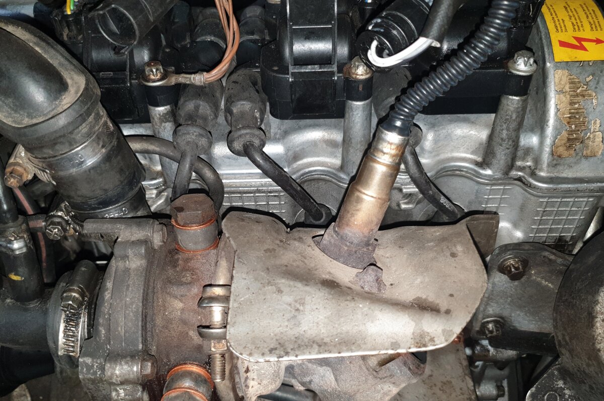

Bekommt man den Kopf inkl.Lader eigentlich komplett entnommen?
Ja Lader lass ich immer dran, das geht.
Wasser kann auch über den Wasserpumpen Flansch kommen das Teil wo das V-Schlauchstück drauf kommt ...diese Fußdichtung sollte immer neu gemacht werden. Ich glaub nicht das es die Zylinderkopfdichtung ist ..denn dann würde er auch wasser verbrennen...
