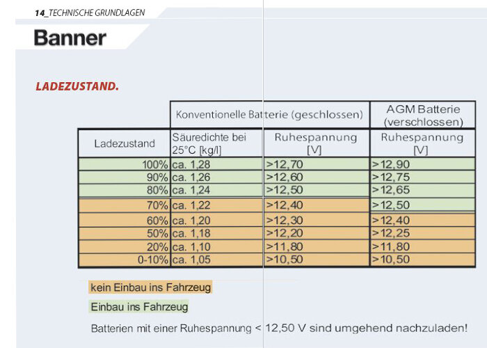

Mit der Meinung solltest du dichmal über  über Spannungen und Ladezustand belesen. (Google bei dir  kaputt?)  Ich bin es leid zu erklären dass es auf die Kommastelle an kommt. Und wenn vorne ein "11" steht ist das Ding schon mal komplett  leer !
Da diese Spannung gemäßt deiner Aussage nach "Volladen" (mit weiß was für ein Lidl-Müll auch immer) und 1x Starten anlag, liege ich wohl ziemlich gut mit meiner Annahme.
Dazu spulst du bitte mal zurück zu meiner obigen Aussage, bzg. Realisation Batterieverschleiß.  Komisch, wahrscheinlich  genau die Klientel die alle 2 Jahre ein neues Eierphone kauft, die wundert sich erbost und erstaunt  über eine krepierte Batterie nach x Jahren.

Es fehlt nur noch der grobe Check des Batteriezustandes. Unter moderater Last (10-20A,  Zündung und Licht. )  soll  eine neuwertige Batterie dann ca./min.  12,3 Volt und nicht weniger an den Polen abliefern. Dann hast du eine recht gute Batterie. Die Kommastellen zählen !!!   Daher sind die o.a. 12,2V ohne Last  schlichtweg Dünnschiss.
Das ist maximal halber Ladezustand. Siehe unten.
Die Quelle ist nicht unbedingt Referenz - ADAC  ?   🤣
Wobei obige genannten Werte der Ruhespannung aus meiner Sicht wie erwähnt, Dünnschiss, zu  gering sind. Eine volle neue beruhigte nasse 12V Batterie drückt 12,8 Volt.  Eine AGM sogar bis 13,0V .
