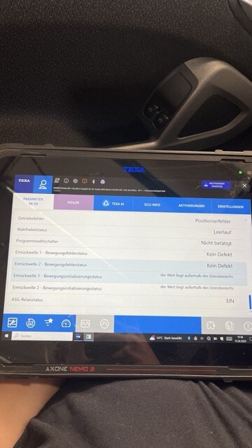

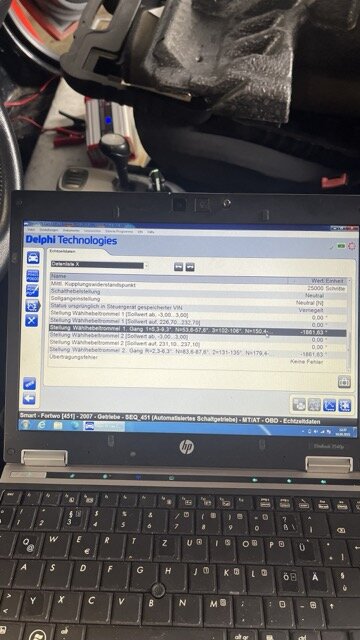

Anbei noch die ausgelesenen Werte aus der Datenliste. Die Stellung der Wahlhebel-Trommel steht ab und zu auch bei 1800, was ich nicht richtig einordnen kann – bzw. ob das ein abnormer wert ist und weshalb dieser zustande kommt.

Kannst du die beiden Datenlisten nochmal abfragen ob sich was verändert hat?
Bei der 1. Getriebeliste steht bei aktueller Gang unbekannt. Da sollte doch eigentlich Neutral stehen oder?
Welcher Tester hat die Listen erstellt. Die Sollwerte stehen nichtmal in der SD. Zumindest nicht im Demo-Modus.
Eventuell hilft eine neue Inbetriebnahme mit ner Stardiagnose oder ein erneutes programmieren des GSG.
Gibt es jemanden der seine Istwerte ( 1 N R) von seinem Getriebe zum Vergleich zur Verfügung stellen könnte.
