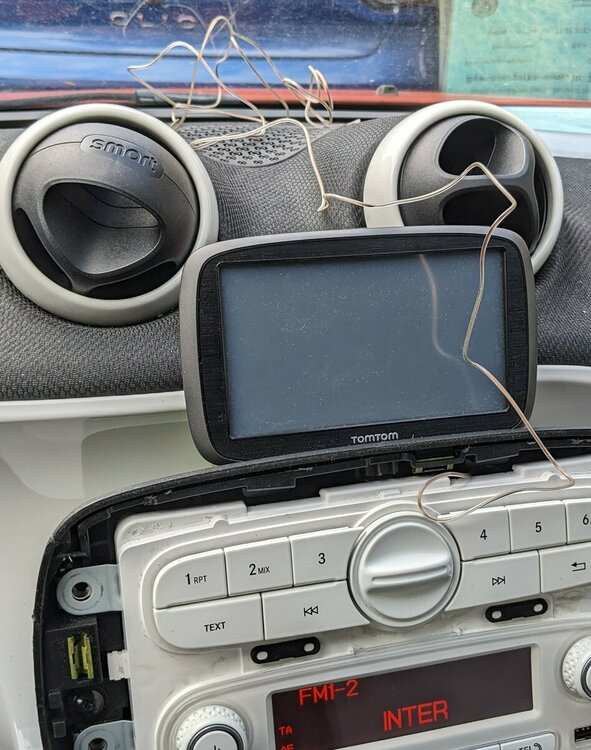

Habt ihr mit so einem antennenverstÀrker schon mal Erfahrungen gehabt....
Kein funktionierendes Autoradio wird mit einem AntennenverstĂ€rker besser, im Gegenteil. Und ein defektes Autoradio wird damit nicht heil. Somit ĂŒberflĂŒssig bis schĂ€dlich.
Ich tippe auf ein kaputtes Antennenkabel oder Antennenfuß. Mal das Radio rausziehen und an eine andere Antenne anstecken oder improvisieren. Eine 75 cm lange Strippe in die Buchse gesteckt tut es schon. Wenn dann plötzlich der Empfang gut ist, ist die Sache klar.
vor 1 Minute schrieb Funman:
👌 Gute Idee. Wie aber die Strippe an den Abschluss fummeln?! Ist ja der Stecker. Oder Kabel kappen und dran hĂ€ngen đŸ€·
vor 4 Minuten schrieb Sebastian2106:
Was fĂŒr einen Anschluß hat denn das Radio fĂŒr die Antenne? Ist das keine Koaxialbuchse? Hat die keine Buchse fĂŒr den Innenleiter? Ich kenne ja dein Radio nicht. Ggf. mal ein Foto hier einstellen.
Du solltest aber aufpassen, die Buchse nicht aufzuweiten, sonst hast du spÀter wieder einen Wackelkontakt.
Na da kannst du doch in der Mitte einen dĂŒnnen Draht reinstecken. Aber eben nicht dicker als der Pin im Gegenstecker, wie gesagt.

Mit dem kleinen Kabel habe ich Empfang. Jetzt im Stand getestet. Wenn ich das antennenkabel dran mache habe ich auch Empfang aber beim fahren sehr sehr schlecht.wenn ich die Antenne abschraube am Dach ist der Empfang weg, auch im Stand. SpÀter mache ich mal eine Probefahrt mit diesem provisorischen Kabel dran und zu schauen ob das Rauschen noch da ist.... Aber interessant...spacer.png
bearbeitet von Sebastian2106
Du solltest ein Mobile nobelpreis bekommen. Mit dieser improvisierten Antenne habe ich top Empfang auch wĂ€hrend der Fahrt. Sobald ich mein antennenstecker dran stecke habe ich zwar im Stand einigermaßen Empfang aber wĂ€hrend der Fahrt wird es dann immer schlechter. Wenn ich die Antenne auf dem Dach abschraube habe ich gar keinen Empfang. Einer eine Idee was das sein kann?!
Wie gesagt, Antennenkabel beschĂ€digt, kaputt, oder Antennenfuß. Prinzipiell auch die Antenne, aber seltener. Es gibt GerĂ€te, mit denen der Fehler hochfrequenztechnisch lokalisiert werden kann, hĂ€tte ich sogar da, ist aber zuviel Aufwand wenn man sowas nicht zufĂ€llig gerade hat. Da bleibt dir nur ausbauen, zerlegen, begutachten. Ggf. mit Multimeter auf Durchgang und Kurzschluß durchmessen. Im Zweifel alle 3 Teile, Kabel, Fuß, Antenne, erneuern. AnschlĂŒsse am Fuß fetten als Korrosionsschutz.
Interessant ist auch, sobald das improvisierte Kabel den Außenleiter/ Ă€ußere Ummantelung berĂŒhrt, ist der Empfang weg. Ich ĂŒberlege mal von dem Stecker den außenleiter komplett abzutrennen und nur die innere Ader zu verbinden. Wenn dann der Empfang da ist, soll es so funktionieren und bleiben das genĂŒgt ja. đŸ€·đŸ‘ das einfachste und schnellste.
