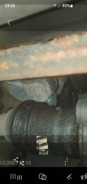

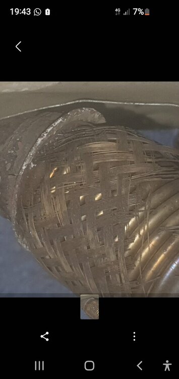

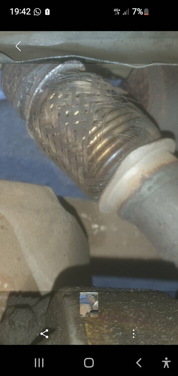

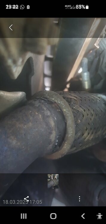

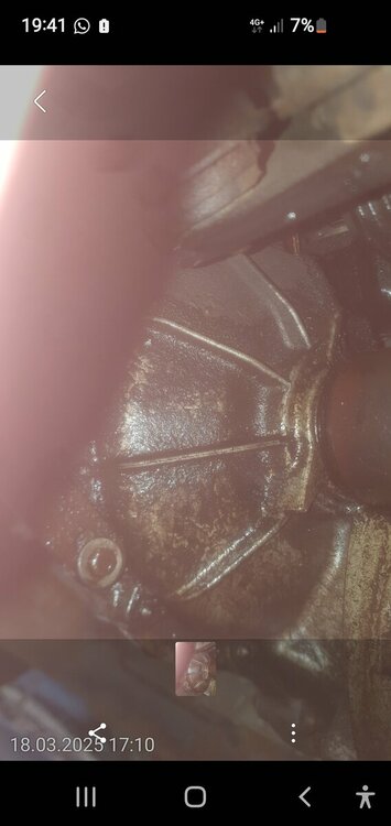

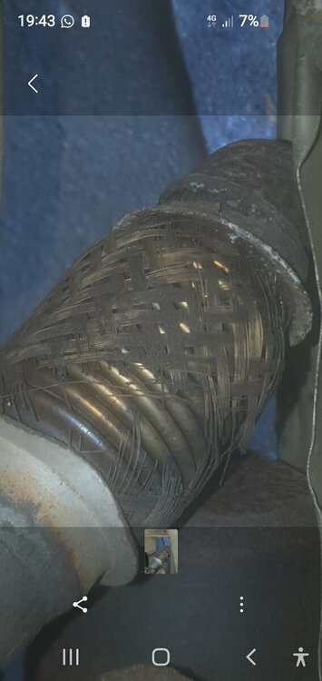

Ich hab hier von unten noch Fotos gemacht. Das Getriebe ist wie man sieht, voll ölig und diese Muffe am Auspuff (ist das der Kat ?) sieht schon etwas mitgenommen aus.
bearbeitet von Smartyyy
Ja, Ölverluste gibts reichlich und oft. Alle Problemstellen auf einmal sanieren, oder nach den undichten Stellen suchen und reparieren. Das Ding im Auspuffrohr ist das Flexrohr. Das ist hinne, es kann ein neues eingeschweißt werden. Ist hier oft Thema im Forum.

Dieses Flexrohr ist also nicht der Kat. Das hab ich aber nur bei einem meiner Smarts gesehen. Das kann ich also durch irgend ein gebogenes Rohr ersetzen ?

Gegen ein Rohr ersetzen geht nicht , warum ist das wohl ein Flexrohr ?🤔
Eben soll Vibrationen zwischen Motor und Auspuff reduzieren.
Nein, keinesfalls. So  schlecht ist das jetzt auch noch nicht, oder ist es erkennbar undicht?

Es sieht optisch zwar nicht mehr gut aus, aber Wenn ich mit der flachen  Hand abgreife, ist kaum ein Blasen fühlbar.
Trotzdem muß der Apuff an einer anderen Stelle undicht sein, weil er deutlich zu laut ist und das wohl auch der Grund für das Anschlagen der Lambdasonde mit MKL ist.
