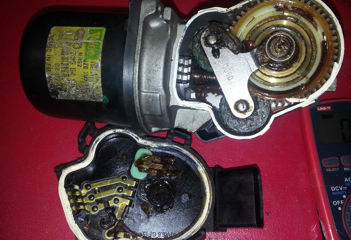

So sieht ein Scheibenwischer Motor von innen aus (Beispielfoto)
Da steckt viel Mechanik drin. Ich hätte den aufgemacht und reingeguckt ob was kaputt ist, bevor ich mir was neues, gebrauchtes kaufe.
Ich bin der Meinung, daß den Anfangs- und Endpunkt der Motor und dessen Mechanik steuert. Das Relais dient nur zur Stromversorgung, Geschwindigkeit und Intervall.
bearbeitet von Ralf_47

vor 1 Stunde schrieb Ralf_47:
Genau so ist es!
Natürlich muss die Mimik bzw. der Kontakt zum Fahren des Wischermotors in die Parkposition im Scheibenwischermotor selbst eingebaut sein. Wo denn auch sonst! 😉
Die Stromversorgung für diesen Fall, Wischerschalter auf 0 und Wischermotor noch nicht in Parkposition, muss natürlich von außen zur Verfügung gestellt werden!
In der Praxis ist dies der Kontakt, der auf dem Schaltplan direkt am Motor eingezeichnet ist und die Versorgung erfolgt über den Steckerkontakt D des Wischermotors, auf dem Klemme 15 Zündungsplus über die Sicherung f25 des Scheibenwischers anliegt! 🙂
Eigentlich gibt es nur zwei Ursachen, wenn die Rückstellung in die Parkposition nicht funktioniert, entweder am Kontakt D liegen keine 12 Volt bei eingeschalteter Zündung an, was man messtechnisch ganz einfach verifizieren könnte, oder der Kontakt im Motor funktioniert nicht.
Unten stehend habe ich mal den Schaltplan für die Steuerung der Scheibenwischer für einen ZEE Smart ab 11.1999 beigefügt.
Großen Dank dafür meinem zuverlässigen Lieferanten für Schaltpläne!
Ned schlecht, gell! 😉
Aber der größte Dank gebührt dem User 450-3, meinem kompetenten und hilfsbereiten Schaltplanlieferanten.
Von mir kommen nur die Ahnungslosen Erklärungen. 🙂
Wie sagte schon mein ehemaliger Chef: Er hat sich stets bemüht! 😄
Ich habe mir das Ding ausgedruckt und die Stromläufe für die Stufe 1 und 2 und Intervall darauf farbig markiert.
Dann sieht das ganze gleich viel übersichtlicher und nicht mehr so abstrakt aus!  😊
