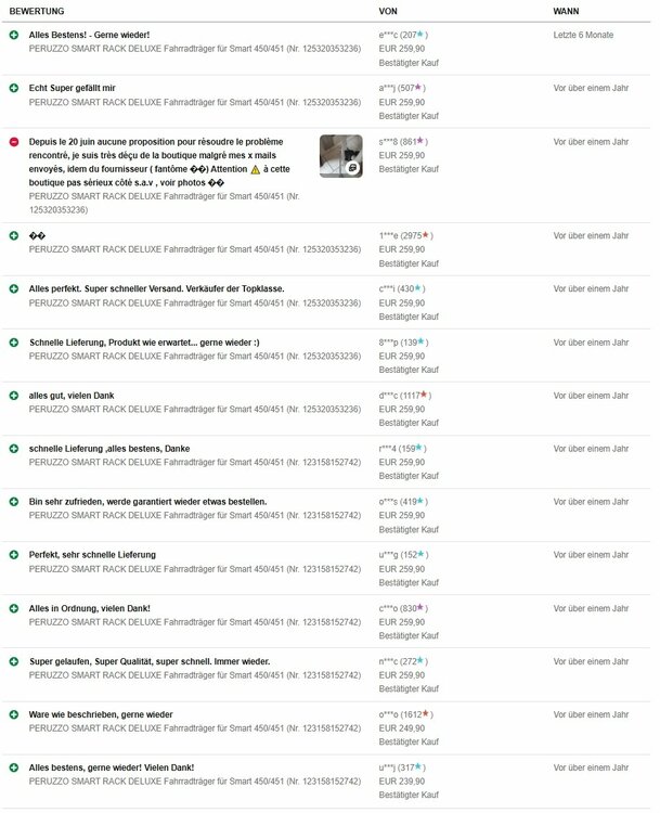

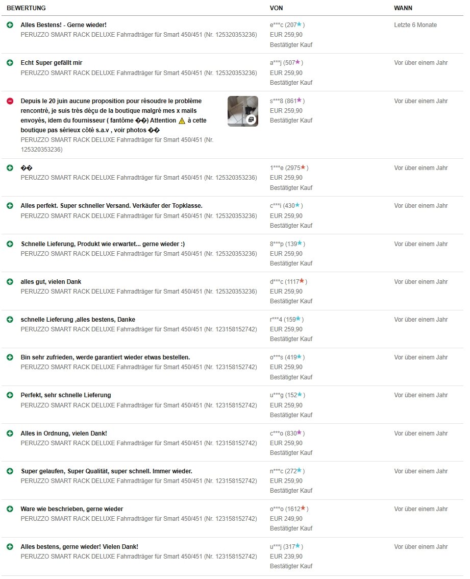

ak88 Geschrieben am 10. März 2025 (bearbeitet) Die Bewertungen auf eBay scheinen nicht so schlecht zu sein! Anbei ein beigefügter Screenshot davon. ... außer einer negativen, die ich nicht ganz nachvollziehen kann. (Irgendein Problem aufgetreten inkl. Fotos.) Aja, Anleitung habe ich auch gefunden, hier der Link! Ansonsten gibt es nicht viel Auswahl. Der letzte originale gebrauchte Fahrradträger inklusive Kabelbaum ist mir leider entgangen – er war für ca. 180 Euro gebraucht zu haben. Paulchien wirkt optisch irgendwie nach irgendwas ... zumindest für den Preis von knapp EUR 500,-. Übrigens rs-parts bietet den selben an und günstiger 😁 HIER und der Hersteller selbst HIER exkl. MwSt. bearbeitet 10. März 2025 von ak88 Erweiterung Diesen Beitrag teilen Link zum Beitrag Auf anderen Seiten teilen

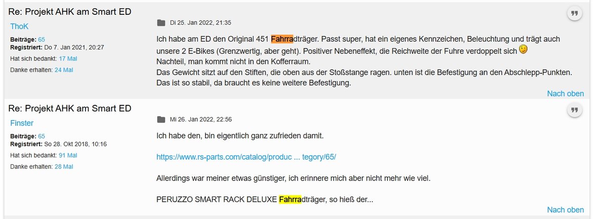

ak88 Geschrieben am 10. März 2025 (bearbeitet) Hier noch ein Update: Quelle: https://www.goingelectric.de/forum/viewtopic.php?f=80&t=9887&start=40 bearbeitet 10. März 2025 von ak88 Diesen Beitrag teilen Link zum Beitrag Auf anderen Seiten teilen
