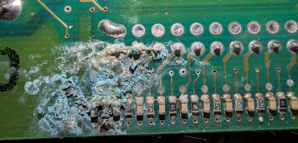

Es kann ja durchaus aktuell außen wieder trocken sein, aber die Rückstände an den Steckern N11-8 und N11-9, das sind die Eingänge für die Signale, sind eben noch vorhanden und stören die Funktionen, Steckerbelegung siehe diese Seite!
Wie das dann aussieht ist auf dem unten stehenden Bild zu sehen!

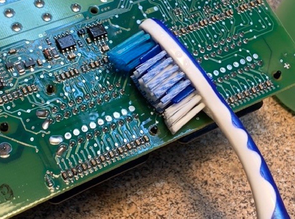

Wenn die SAM so aussieht wie auf dem Bild über mir, dann erst mal versuchen mit Isopropanol-Alkohol und einer Zahnbürste zu reinigen. Mit etwas Glück funktioniert alles wieder und die Kriechströme sind dann entfernt. Wenn Du Pech hast, hat die Korrosion die Platine bzw. die Bauteile schon zerfressen, dann müssen die angegriffenen Bauteile ausgetauscht und die Leiterplatine repariert werden. Alternativ eine gebrauchte SAM von Deiner SAM klonen lassen.
Vorher:
Nachher:

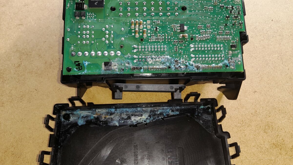

Hallo und vielen Dank Leute,
ihr hattet alle ziemlich sicher recht. Musste mir erst einen passenden Torx Schraubendreher besorgen, weil man da ja mit bits nicht rankommt, deshalb die späte Rückmeldung.

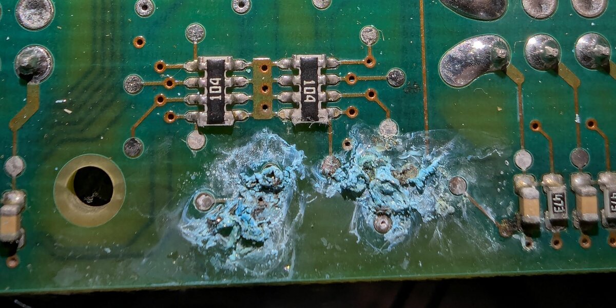

Folgend das Foto der Korrosionsstelle:
Der Rest sah normal aus (bei Interesse kann ich noch ein paar andere Fotos schicken).
Ich werd mich die Tage an die Reinigung setzen.
Habt ihr Tipps um einer Wiederholung vorzubeugen? Also bspw. Versiegelung der Platine nach Reparatur o.Ä.?
Viele Grüße.

Ich habe mal versucht, die auf dem Bild untere Schadensstelle direkt am Stecker und an den Bauteilen am Rand der Platine hoch zu zoomen, aber da kommt man auflösungstechnisch sehr schnell an die Grenze, weil es sehr stark verpixelt.
Deshalb wäre ein Detailbild der beiden Schadstellen in ungereinigtem und gereinigten Zustand nicht uninteressant! 🙂
Hab sie noch nicht gereinigt, deshalb erstmal nur bessere Detailbilder der zwei betroffenen Stellen in ungereinigtem Zustand.

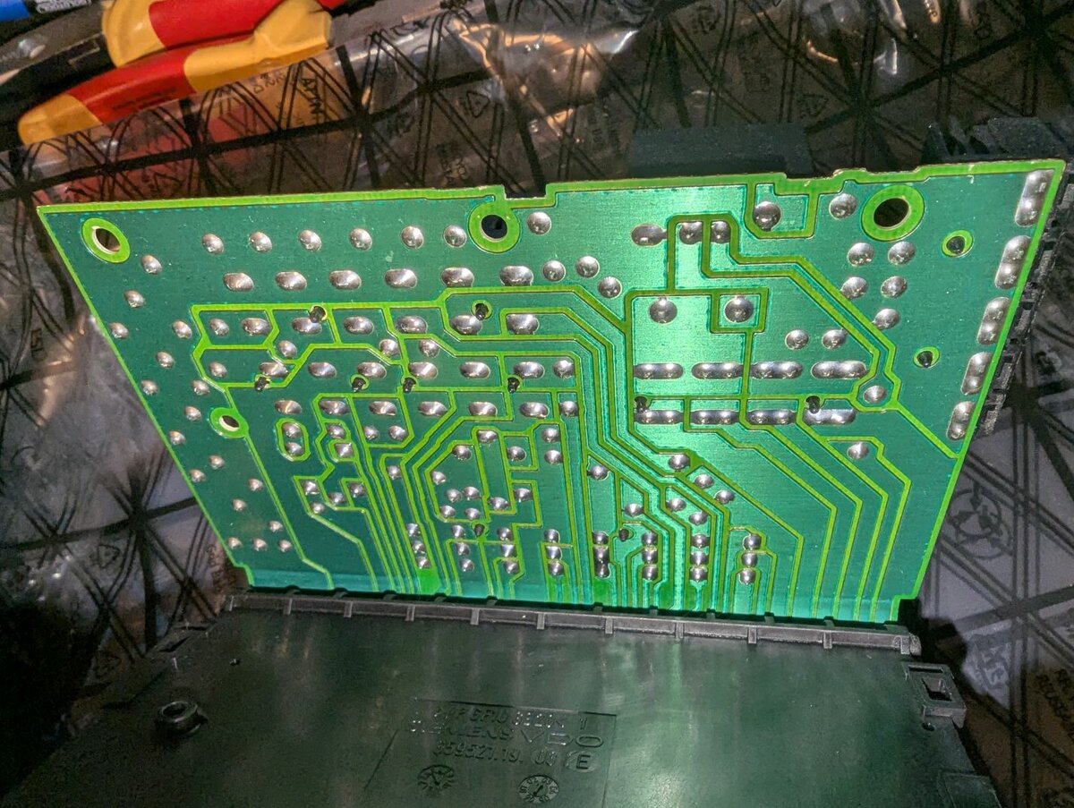

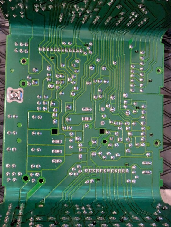

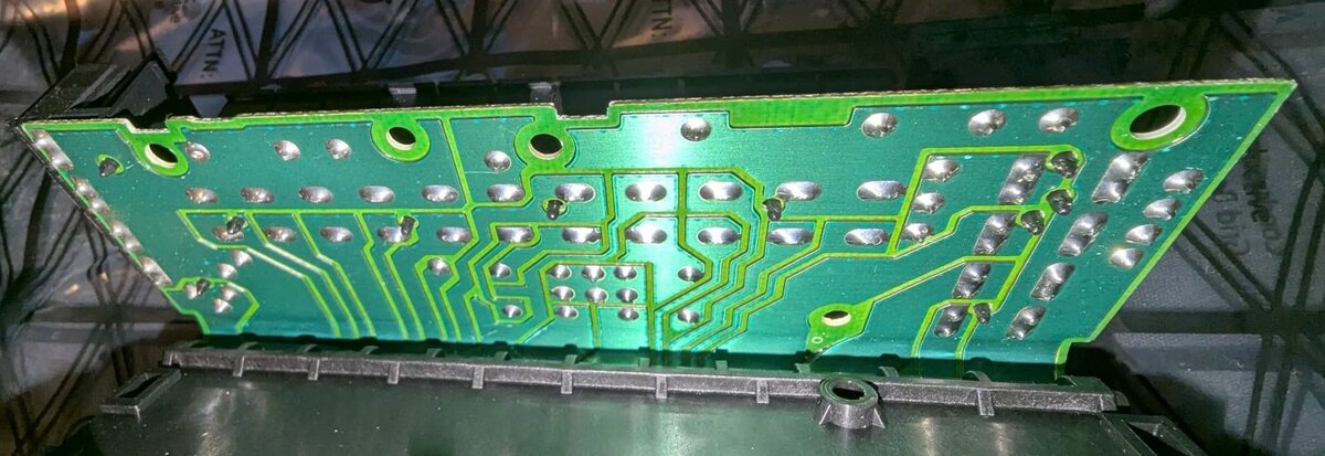

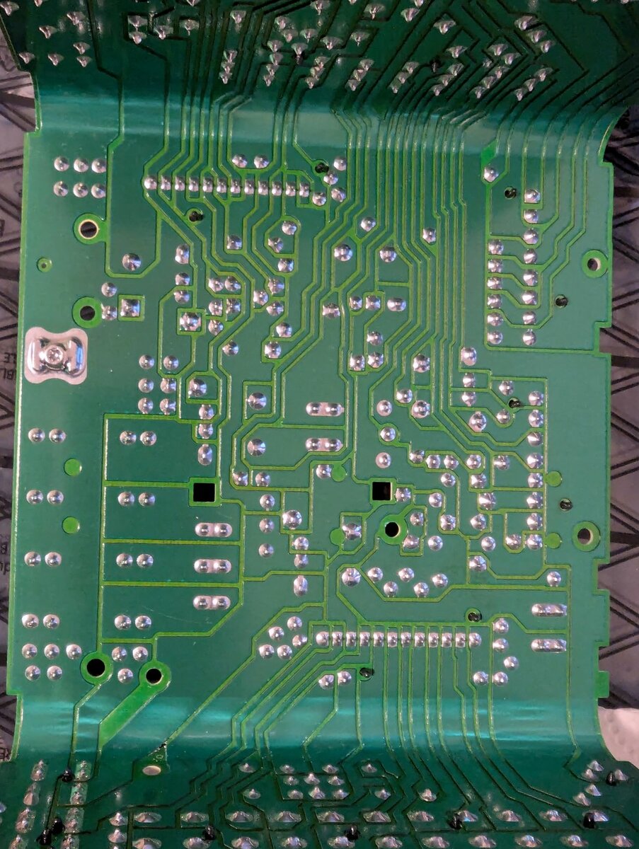

Die beiden seiten der Aufgeklappten SAM:

Wenn du es ganz aufklappst kannst du das schwarze Mittelteil ausklippsen und das wichtigste Foto machen.
Aber eigentlich ist die SAM für mich mit dem Schaden auf dem Foto schon tot.
Es gibt zwar Leute die sowas wieder hinbekommen.
Wer weiß wie lang das aber dann hält

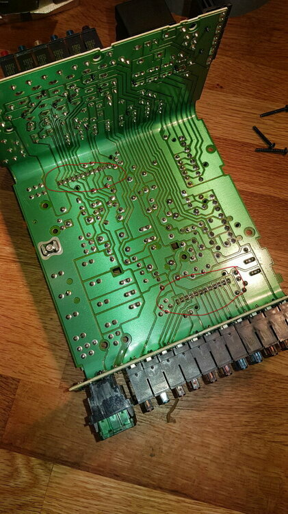

Hier noch ein Bild
Die makierten Stellen sind die Problemzonen für kalte Lötstellen
Danke an Kartfahrer der es mir mal zur Verfügung gestellt hat

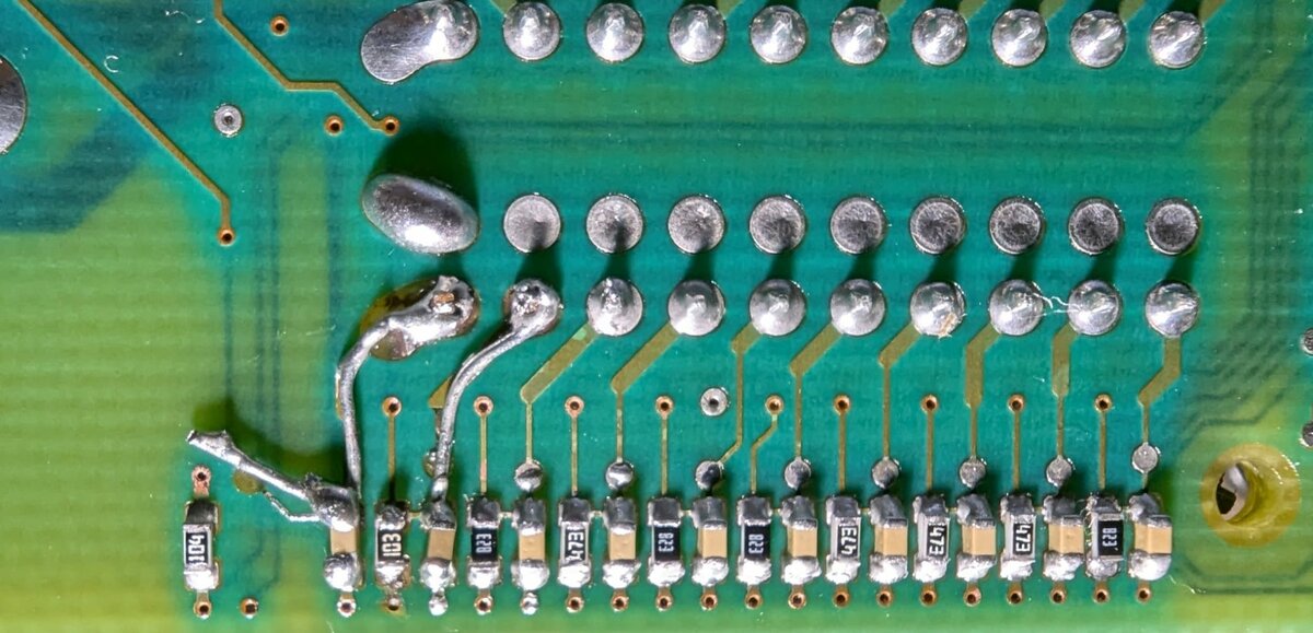

ich hab euch nicht vergessen, mein Arbeitstempo bei Projekten die nicht essenziell für mich sind ist nur leider sehr langsam...
Kurz vorab: der Smart läuft wieder!
Ablauf:
Ich habe mein SAM ähnlich wie in dem von Ralf_47 geteilten Video gelötet - hier das Resultat: 1546604954_Geltet.thumb.jpg.73eebfa7648f98cd3ba959a4262efa14.jpg
Beim ersten Einbau hat es nur ein paar Minuten gehalten bis der Blinker links wieder anging, danach hab ich nochmal mit Heißluftföhn und Lötkolben die Lötstellen ein bisschen nachgelötet (und davon kein Bild gemacht, Asche auf mein Haupt) woraufhin es (aktuell noch) keine Probleme mehr gemacht hat.

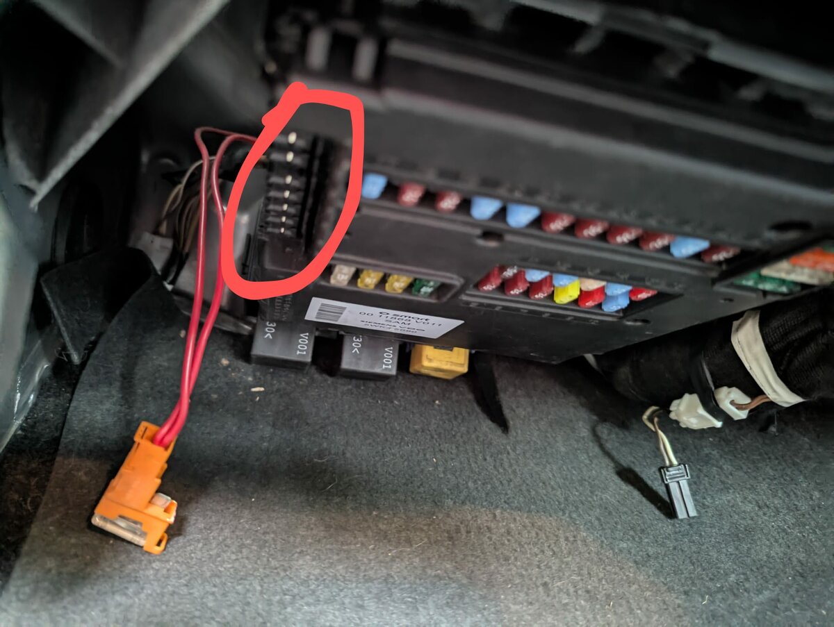

Die Lösung dessen war dann, das hintere rechte Rad abzumachen, die Abdeckung des Keilriemens zu entfernen (geht werkzeuglos), die Lichtmaschine mit WD40 Rostlöser einzusprühen und nach einer kurzen Wartezeit dann mit 24er Ringschlüssel (Falls es jemand nachmachen will: Ich empfehle einen gekröpften zu kaufen) und einem leichten Nachhelfen mit einem Hammer wieder zum Drehen zu überreden.

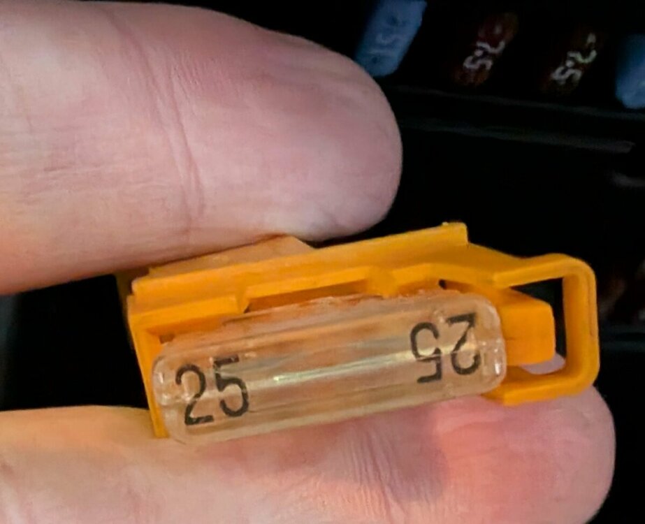

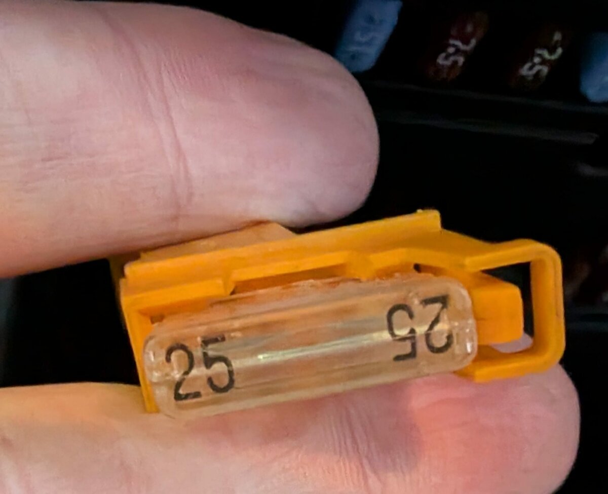

Das einzige was mir beim Einbau des SAM Aufgefallen ist, ist dass ich mir scheinbar kein Foto vor dem Ausbau gemacht habe. Bei den standard Kabeln ist das kein Problem, weil die Stecker nur in die zugehörige Buchse passen. Ich habe aber aktuell noch ein einzelnes Kabel Herunterhängen was auf der "Vorderseite" angesteckt war. Ich weiß nicht wozu es gehört. Nur dass es vorher auf jeden fall eingesteckt war. Zu den Belegungen auf der SAM Vorderseite (auf folgendem Bild rot umkreist) habe ich nichts gefunden. Sind die einfach dauerplus oder ist es relevant wo ich den Stecker anstecke? Und hat jemand ne Ahnung wozu der da ist?
Stecker_vor_SAM.thumb.jpg.2665bdbe404e6ba57b37160975ea2818.jpgSicherung_Stecker.thumb.jpg.4c9f2c7aa8fd3f0cc32c558fbc23242e.jpg
So viel auf jeden Fall zu meinem aktuellen Stand. Ich bedanke mich bei allen für eure Hilfsbereitschaft (und Geduld).

vor einer Stunde schrieb huthman:
Irgendeine Funktion dürfte an Deinem Smart aktuell nicht funktionieren, so lange dieser Stecker mit der Sicherung nicht eingesteckt ist.
Ich würde mal auf die Sitzheizung tippen, siehe diese Seite!
Es ist da nicht ganz so transparent sichtbar, wie die Reservesteckplätze verteilt sind, das sieht man in der Abbildung des SAM des 451er Smarts auf jener Seite  wesentlich besser. 🙂
Die oberen vier Steckplätze R1 bis R4 sind für Zündungsplus zuständig, die unteren fünf R5 bis R9 für Dauerplus.
