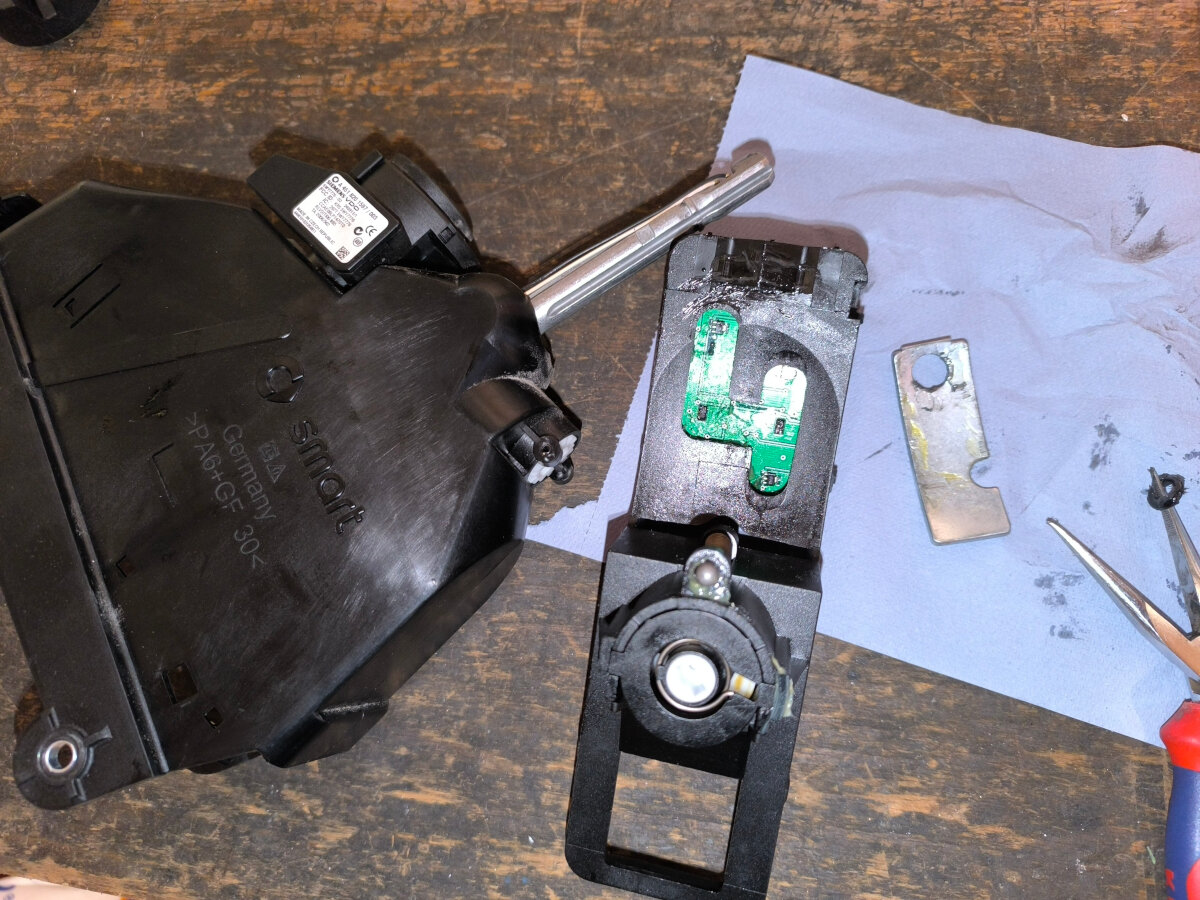

Gestern habe ich die Schalteinheit ausgebaut und festgestellt, dass die Platine voll mit Fett von der Mechanik war. Das könnte den sporadischen Fehler erklären.

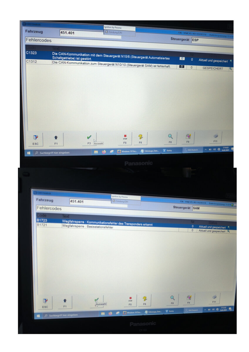

Nach der Reinigung und dem Zusammenbau erschien ein Schlüssel-Symbol, und der Motor startet nicht. Ich dachte, die Schlüssel müssten neu angelernt werden, aber nach der Anlernung funktioniert auch „Türen auf und zu“ nicht mehr.
Folgende Fehler treten jetzt auf (siehe Bilder).
Muss die Schalteinheit nach dem Aus- und Einbau neu angelernt werden, oder habe ich etwas falsch gemacht?

vor 1 Stunde schrieb susekai:
Denke da hast was nicht richtig zusammengebaut oder falsch oder nicht angesteckt.

Kannst du das Getriebesteuergerät auslesen?
Was mir gerade an den Bildern der sd auffällt ist das kleine Fenster mit Zündung an.
Das ist bei mir nur im Demo-Modus so aber nicht wenn ich normal auslese.
Die Schlüssel des 451 können wfs seitig nicht neu angelernt werden da sie einen nur einmalig beschreibbaren Transponder besitzen.
Was du jetzt gemacht hast, ist die Codierung der ZV zu löschen.
Deswegen geht auch diese nicht mehr.
Du hast ein Problem mit der Lesespule auf der Schalteinheit überm Zündschloss.
Entweder vergessen den Stecker rauf zu machen, oder die Spule ist beim Ausbau kaputt gegangen oder nicht mehr an Ort und Stelle um den Transponder auszulesen.
Deswegen kann der Anlernvorgang für die Schlüssel auch nicht funktionieren, da dieser nur mit entweder jungfräulichen Schlüsseln oder bereits auf diesem Fahrzeug angelernten Schlüsseln funktioniert. Wenn das Fahrzeug die Schlüssel aber wie in deinem Fall nicht lesen kann, geht auch nichts anzulernen.
Ja, ihr beide habt recht gehabt. Ein Kabel vom Stecker der Spule hatte einen Knick...
Nachdem ich das Kabel repariert und die Schlüssel mit Delphi noch einmal angelernt habe, ist der Wegfahrsperrenfehler weg.
Die drei Balken und die Schaltprobleme sind jetzt aber intensiver...
Ich denke, dass die Platine der Schalteinheit einen bleibenden Schaden von der "Fett-Überflutung" hat.
Ich habe jetzt eine neu-gebrauchte Schalteinheit bestellt – schauen wir mal...

Hast du das mit dem Demo- Modus deiner sd nochmal kontrolliert
vor 19 Minuten schrieb smart45005:
Na dann nix mehr anfassen und hoffen das er keine Probleme mehr macht.
Ja, kein Demo-Modus. Bei der Version ist das so, bei einigen Aktionen muss man manuell in dem Fenster die Zündung aus und an machen...
