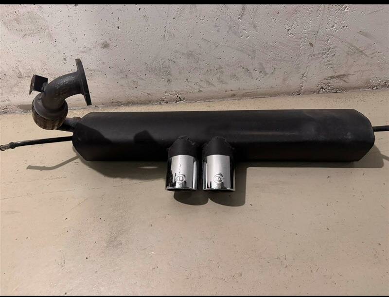

@Ahnungslos Ich glaube, dein Name ist gar nicht so Programm 😄 Fragen kostet nichts, kannst du einschätzen,
ob der Auspuff an meinem 451 1.0 Turbo passen würde? Der Verkäufer hat leider keine wirklichen Informationen zur Verfügung, an welchem Auto der davor angebaut war. Zumindest sitzt der Flansch auf der linken Seite. Ist das kleine Teil der Kat? Der muss bei meinem Modell ja auch außerhalb sein. Danke für deine Zeit! 🙂

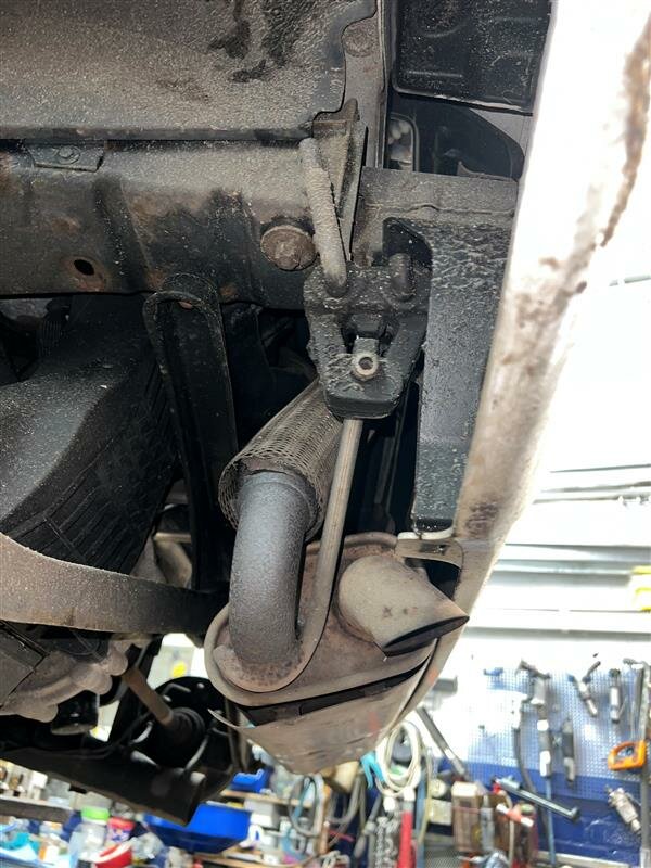

Ich habe meinen Auspuff von Ansicht unten auch einfach mal beigefügt. Richtig unschön das Teil! 😄

Ich würde mir eine solche Aussage anhand der Bilder nicht anmaßen wollen!
Am besten wäre es, wenn Dir der Verkäufer Bilder von den Nummern schicken würde, die in einem solchen Pott normalerweise ab Werk eingeprägt sind, mit denen wäre dann eine Aussage möglich.
Kann es sein, daß bei Deinem Auspuff schon die Schweissnaht unten am Flexrohr gebrochen ist, das sieht auf dem Bild irgendwie komisch aus?

Dachte ich mir auch, darum habe ich die Nummer mal angefragt.
Ja das Ding muss definitiv ausgetauscht werden. Das ist mir am Wochenende auch aufgefallen und ich habe im März TÜV.

Theoretisch ist es der richtige Auspuff, fraglich ist aber, ob das neue Flexrohr auch in richtiger Ausrichtung angeschweisst worden ist. Lt der Anzeige war der ja wohl nie an seinem Auto verbaut, sonst wüsste er ja von welchem Smart er ist. Kann sein, das du ihn ranbaust und die Endrohre in Himmel zeigen, ist ja wie gesagt schon dran geschweisst worden
Bevor ich 300 EUR in den Sand setze, lasse ich das lieber 😄 Auch merkwürdig dass er nicht sagen kann, von welchem Fahrzeug das Ding kommt bzw. auch an welchem Smart er versucht hat, es zu montieren. Danke für deine Hilfe. Dann muss ich mich wohl aktuell geschlagen geben und einsehen, dass ich paar Jahre zu spät komme.
der wird nicht passen, weil er offensichtlich für einen Sauger umgeschweißt  worden ist!
Eindeutig ersichtlich an dem kürzeren Rohr am Flansch, für den Turbo mit externem Kat muss dieses Rohr knapp doppelt so lang sein!
