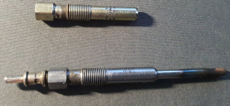

Werde auch noch viel Spaß haben, irgendwie habe ich es geschafft meine Glühkerze beim ausbau zu demontieren. 😞
Schon ein Auszieher mit Schlaggewicht gebaut aber trotz langer einwirkzeit von Röstlösern, Caramba, WD40 usw. sitzt das ding Bombenfest.
Outsch 😕
halt uns auf dem laufendem.
Dachte mir schon dass die genau dort abreissen würde
gings bei dir von anfang an hakelig und schwer?

 Das ist es ja, die ist nicht abgerissen, die 4mm starke Leitung schaut ja noch 40mm raus, der damit zusamenhängende Glühteil ist fest. Der sollte sich "eigendlich" leicht lösen.
vor 58 Minuten schrieb Beware:
Kann es sein daß du längere Zeit mit defekter Kerze gefahren bist?
In diesem Fall möchte ich dir dringend den Liqui Moly Glühkerzenlöser empfehlen. 1 Woche lang einweichen lassen. Mit Gewalt reißt du nur den Stift ab und dann wirds noch viel blöder.

Ich nicht aber der Vorbesitzer. 😞
Danke werde mir das Zeug mal bestellen und es nochmal damit versuchen.
Im schlimmsten fall baue ich halt einen anderen Motor ein. 😶
bearbeitet von Beware
vor 4 Minuten schrieb Beware:
Das trifft sich natürlich, denn dann brennt sich die Kerze in ihren Sitz nicht mehr frei, wie das bei funktionierenden Glühkerzen der Fall wäre und kokt dadurch richtig fest! 🙁
