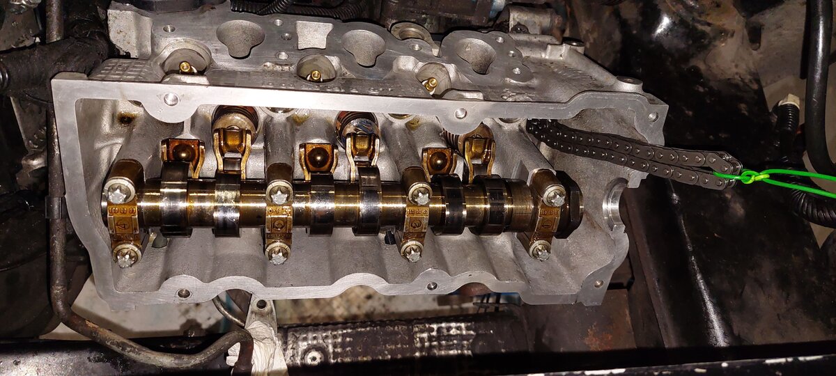

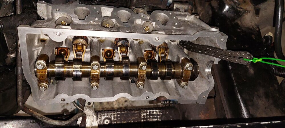

Beim zusammenbauen habe ich gemerkt ,wenn ich an der Nockenwelle per Hand drehe,das ich bei einem anderen Zylinderkopf Spiel habe ,wenn ich am Nockenwellenrad nach links oder rechts drehe und an dem Zylinderkopf den ich fertig gemacht habe nicht.
Angezogen nach WIZ Vorgabe.
Ist das jetzt richtig das Spiel vorhanden oder nicht ?
Habe da ein Video eingestellt wo man den einen Zylinderkopf sieht wo die Nockenwelle  Spiel hat und kurz danach den neuen ohne Spiel.
Unten findet ihr den Link.
Hilfe...🙄

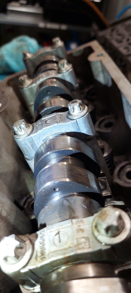

wenn der Kopf zusammengebaut ist dann ist da kein Spiel hin und her wenn man am Nockenwellenzahnrad drehen will. Denn einige Nocken sitzen so auf den Rollenhebeln das diese durch den Federdruck an die Nocken gedrückt wird.
Ich hoffe du hast Montagepaste (z.B. LM 48 Montagepaste LIQUI MOLY 3010) das man bei den Nockenwellenlagern und allen anderen beweglichen Teilen vorm Zusammenbau aufträgt auch so aufgetragen. Alternativ dickes Öl.
Auf dem Bild sind deine Nocken staub trocken....auch da sollte diese Paste drauf

Hallo danke für deine schnelle Antwort das Bild ist gemacht worden bevor der zylinderkopf auseinander genommen worden ist.
Am Anfang des Videos ist zu sehen das Spiel vorhanden ist beim alten Zylinderkopf der ja gerissen ist was wäre die Ursache dann dafür dass der so viel Spiel hat?
In dem Video wo der neue Zylinderkopf zu sehen ist ist das Nockenwellenrad schon drauf und da haben wir kein Spiel mehr also ist das so in Ordnung von deiner Seite aus ?
Ich habe von Liquid Molly die Montagepaste aufgetragen aber nur auf die Lagerböcke müssen die Nockenwellen Zapfen auch mit Montagepaste versehen werden?
Hydrostößel und andere bewegliche Teile wurden mit dickem motoröl eingestrichen.

Sind die Lagerböcke an der gleichen Position?
Das Lagerspiel kann man mit Plastiguage gut ermitteln. Entweder untereinander die Lagerböcke tauschen oder den Fuß vom Lagerbock mit feinem Schleifpapier abziehen um das Lagerspiel zu verringern. Toleranzen kenne ich nicht, würde aber 0.02-0.03mm anpeilen (so daß sich ein schöner Ölkeil im Gleitlager bilden kann)

Ja Lagerböcke sind da wo sie vorher waren,sind ja numeriert...
Angezogen mit 8,4 Nm nach Anzugsreihenfolge
