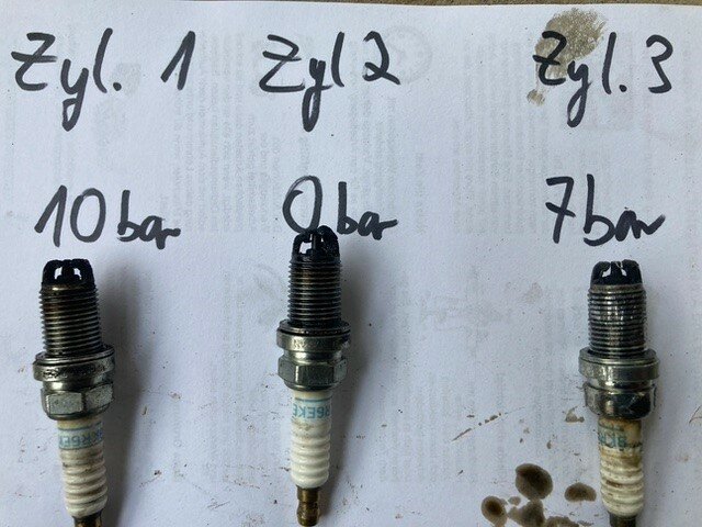

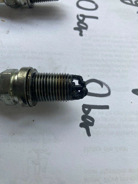

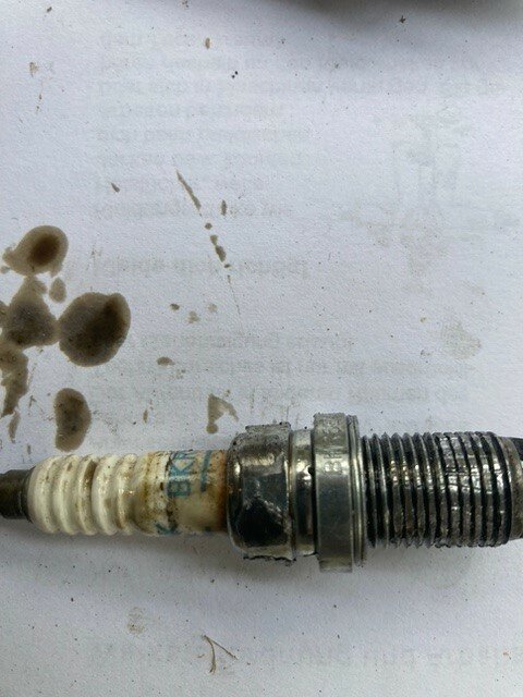

So am Wochenende war etwas Zeit. Bin euch sehr dankbar mit dem Tip, die Kompression zu messen. Somit erübrigen sich leider weitere Reparaturarbeiten vorerst. Zylinder 1 hat 10 bar, Zylinder 2 hat 0 (null) bar, Zylinder 3 hat 6 bar. Es ist ein günstiger Prüfer, aber der zweite Zylinder ist auf jeden Fall undicht leider :(. Baut keinerlei Kompression auf. Kerzenbild ist gruselig. Füge ein Bild bei. Werde den Smart jetzt erstmal auf die Seite stellen und versuchen einen Austauschmotor zu bekommen. Ab April ist dann das neue Cabrio aus der Garage und ich hätte Zeit am Smart zu arbeiten. Bei einem Block von 145.000 km lohnt es sich wohl kaum aufwendig zu reparieren oder? Sehr sehr schade. Ich versuche ihn günstig loszuwerden bzw. dann mit einem Austauschmotor meinen ersten Motorausbau zu realisieren. Dann werde ich bestimmt wieder nerven ;). Was komisch war, war auf Zylinder 3 jede Menge Öl zu finden war. Woran liegt das? Imm Zylinder und an der Kerze.

Na also, hat gut geklappt. 🙂
Große Überraschung ist es nicht, wie die Zündkerzen aussehen.
Davon bin ich ausgegangen, genauso wie von einem Ventilschaden! 😉

Was ist den das Motorrad dem Gewinde passiert, letztes Bild ?
