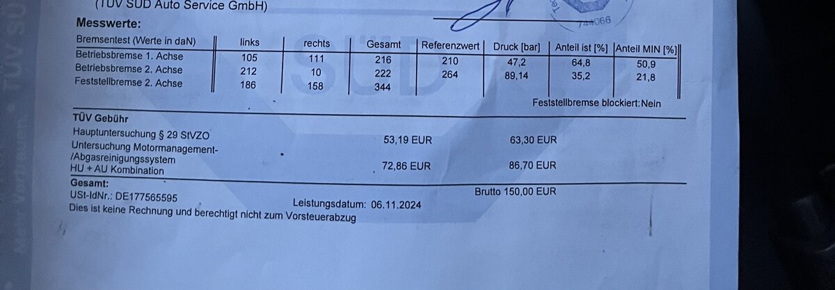

Noch einmal, normalerweise bekommt man ein Blatt mit den genauen Daten der Bremsleistungen der vorderen Scheibenbremse, der hinteren Trommelbremse und der Handbremse, die ja ebenfalls mittels der Trommelbremse funktioniert, ausgehändigt. So lange diese nicht vorliegen ist jede weitere Antwort sinnlos! 😖

Beide bremsen wurden hinten erneuert trotzdem keine Besserung. Im Anhang der IMG_7622.thumb.jpeg.0e4a65998642810c3b1ad6b3c5cf80bd.jpegTÜV Bericht mit den Werten.
