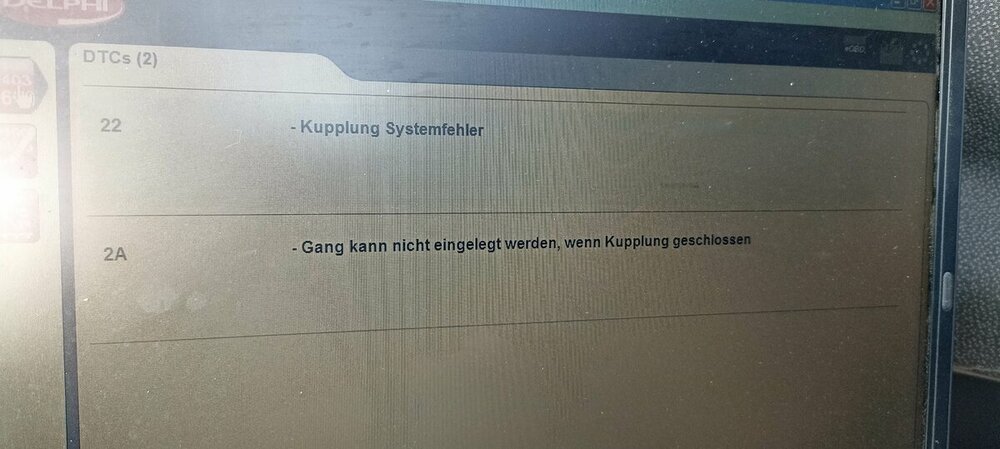

HILFE 😱😱 FEHLER 22 und 22A Smart 450 Bj. 2002 Benziner
Hi Gemeinde,
nach langen hin und her hat die "Werkstatt" aufgegeben. Smart startet wieder "versammelte Sicherungen und Kontakte in der Ralaisbox) aber er zeigt mir immer den Fehler 22 Kupplung Systemfehler und 22A an
Wenn der Fehler Auftritt und ich den Smart aus mache springt er nicht mehr an weil die 3 Balken da sind ( aber nicht immer, erscheinen nur bei Schaltersuche) lösche ich die Fehler springt er wieder an und die Fehler sind wieder da beim Schaltversuch.
Muss auch dazu sagen das er auch versucht einzukuppeln aber die Kupplung schon geschlossen ist laut Fehler.
Kann es sein daß es immer noch an der Relaisbox liegt
Fehler können gelöscht werden.IMG_20241109_134346.thumb.jpg.5ce48b39be3b997052d4be09e45cacc3.jpg

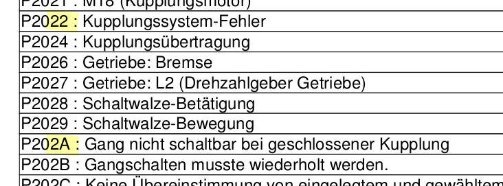

Bei mir haben alle Fehlermeldungen 4 Ziffern, z.B. P1450.
Das wird bei den älteren MEGs so in der Delphi Software angezeigt, ich glaube sogar in der SD auch, da bin ich mir aber nicht ganz sicher.
Dürfte vermutlich damit zusammenhängen, dass die P-Codes aus dem OBD2-Standard kommen, der ja erst später vom 450 unterstützt wurde. Wenn man "P20" davor setzt, passen die kurzen Codes auch wieder zur Liste der möglichen Fehlermeldungen, die in der SD abrufbar ist:

Bei einigen vielleicht aber nicht bei allen.
Ich habe auch so ein Exemplar ohne OBD2 Unterstützung im Fundus und da kannst du dich auf den Kopf stellen, es werden nur zweistellige Fehlercodes aus dem MEG angezeigt. Kann ja sein, dass das noch irgendwann in der ZEE-Zeit geändert wurde, wer weiß.
Aber so ist es halt und deswegen bringt es meiner Meinung nach nichts außer unnötiger Verwirrung, wenn das regelmäßig infrage gestellt wird, sobald jemand mit zweistelligen Codes kommt.
