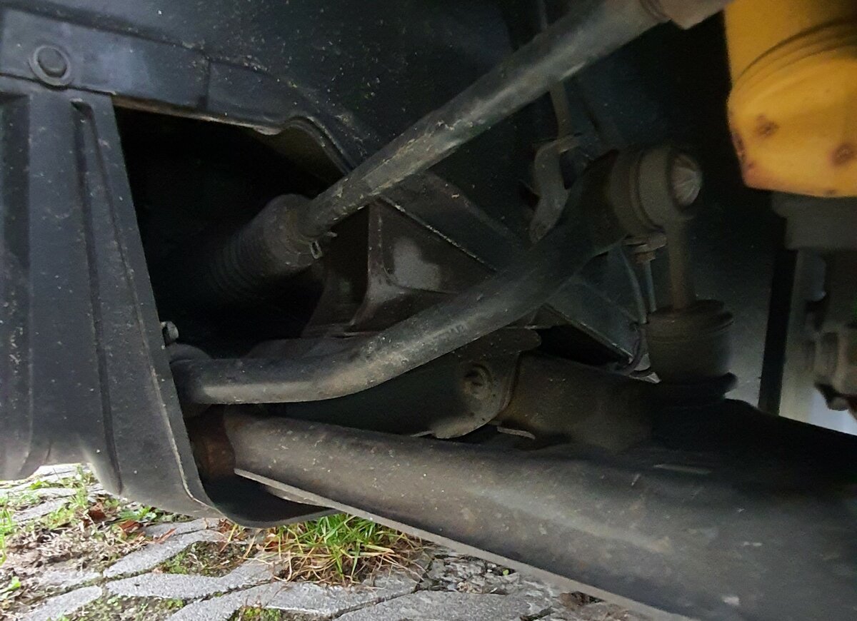

Hey ich bin Alina und neu im Forum und fahre seit kurzen ein Smart Cabrio 450 und habe die Stabilstorenstange/Koppelstange/ Querstange vorne ausgebaut und weiss nicht mehr wie rum diese wieder dran kommt, kann mir einer helfen mit Bildern oder Zeichnungen weil im Netz ist nichts zu finden- Danke im voraus für eure Hilfe Gruss Alina
Hier  ist ein Bild von @Funman, vielleicht hilft dir das.
Hey danke für deikne shnelle Nachricht, es geht um die lange Querstange, leider kann mann auf diesem Bild auch nicht erkennen wie rum am diese grosse stange wieder einbaut trotzdem danke eventuelle hat jedmand noch was genaueres Gruss Alina
Hallo danke für die bilder, gibt es noch mehr weil hier sieht man nur die seiten, man kann die grosse stange drehen und weiss immer noch nicht wie sie dran muss sieht beider ähnlich aus egal wie man sie dreht oder gibt es einen pu nkt woran man erkennen kann das sie richtig rum ist ? Gruss Alina

Der vordere Stabilisator ist ähnlich einem sehr großen Lenker eines Holland-Fahrrades (drei-dimensional) gebogen.
Der "niedrigste" Bereich ist dort, wo er mit den Blechlaschen/Gummilager an den vorderen Schrauben der Querlenker befestigt ist.
Dann geht es rechts und links "nach oben" zu den Befestigungspunkten an den Koppelstangen. (im eingefederten Zustand, Fahrzeug auf dem Boden stehend).
War eben noch mal draußen und habe dies nochmal an 2 Smarts 450er (BJ. 2005 und 2006) kontrolliert. Isso.

Hallo Hedwig, danke für deine nachricht es ikst mir immer noch nicht ganz klar  man kann sdie stange drehen wie man will und es passt immer aber eine4 stellun ist nur richtig muss am ende das plattgedrückte mit dem Loch für den kleinen Stabi nach oben zeigen oder nach unten zeigen=? Das ist mir noch nicht klar LG Alina

Das "plattgedrückte" Ende (mit dem Loch zur Schraubbefestigung der Koppelstange) zeigt leicht nach oben (Fahrzeug normal auf dem Boden stehend). (Ich für mich kann es auch auf dem unteren Foto im zweiten von RKI verlinkten Beitrag "erahnen").
(Was mir noch einfällt: Ich kann nur für die Smarts 450 mit McPherson-Vorderachse sprechen. Es gibt bei den ganz alten 450er noch welche mit querliegender Blattfeder. Da weiß ich es nicht !)
Mein Tipp: Wenn es schnell geht, Teile so ablegen, wie sie auch wieder eingebaut werden. Wenn es länger dauert, digital fotografieren (kostet ja nix). Evtl. Teile gut verpacken, beschriften.

Hallo Zusammen das Baujahr ist 2001 und hat keine Blattfedern sondern Stoßdämpfer vorne und hinten, danke für
eure Hilfe habe alles erledigt und es hat geklappt LG Alina
