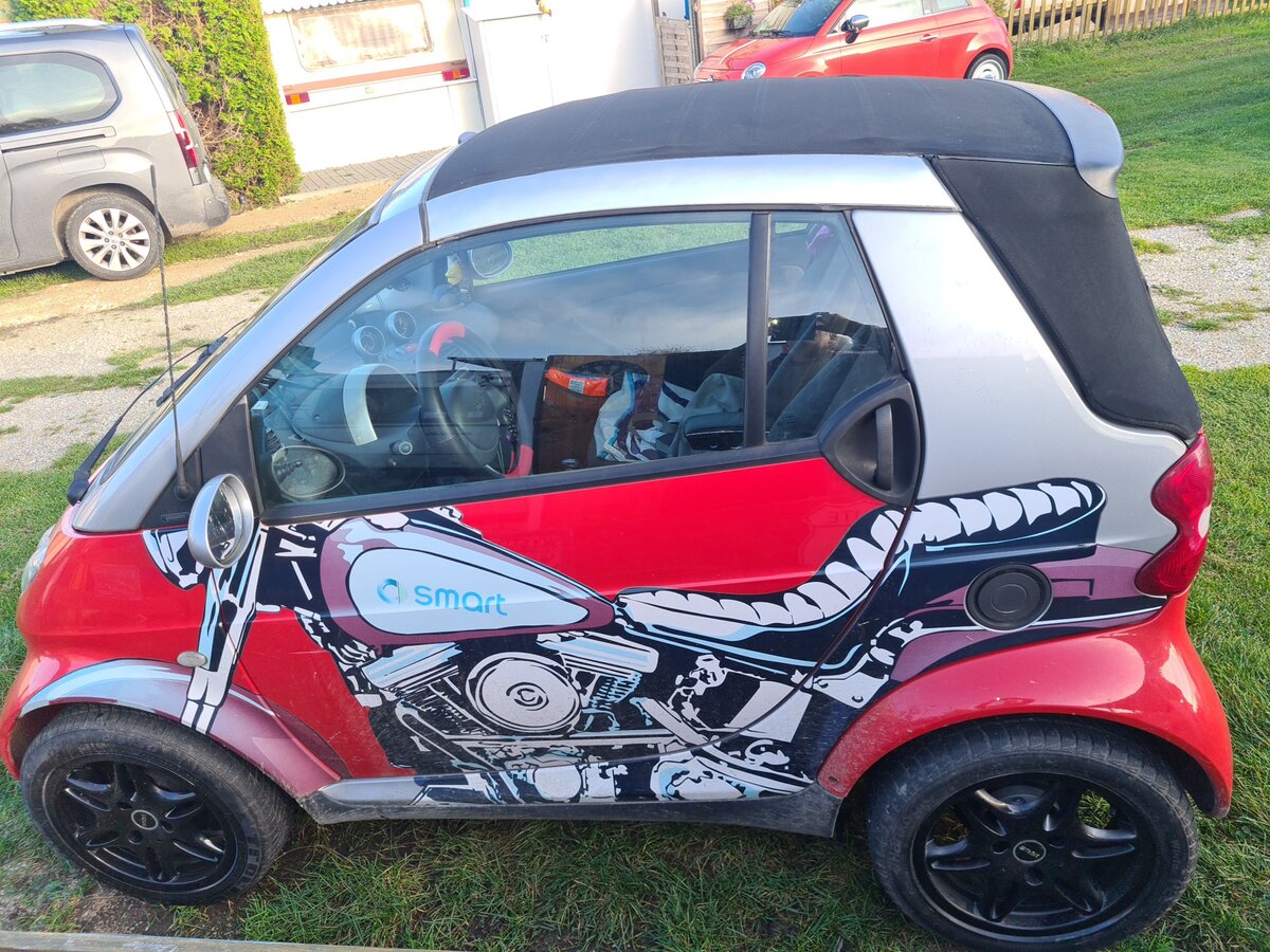

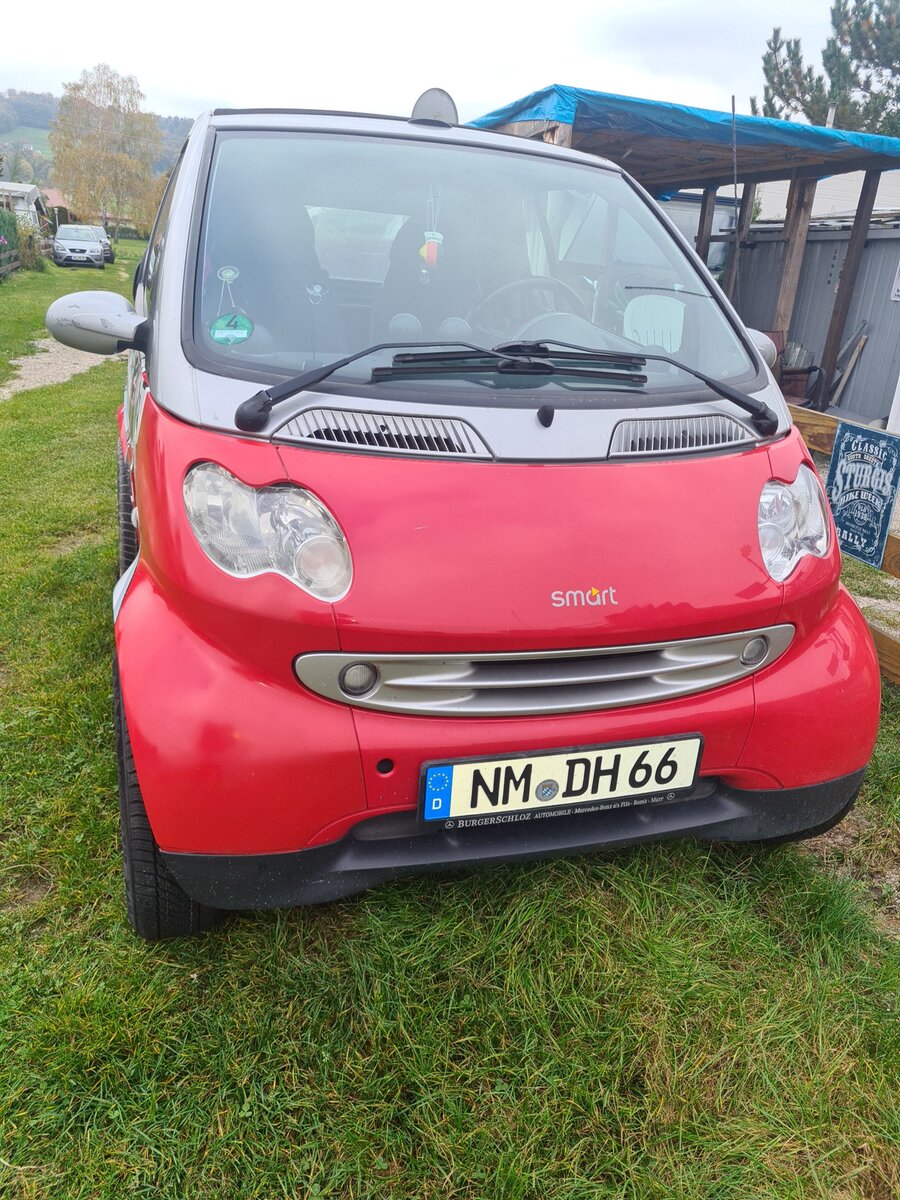

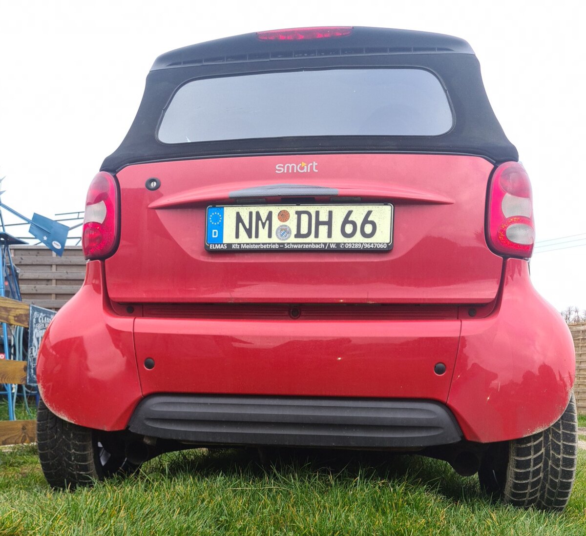

Ich habe nun vorne die 5.5x15 Starline Felgen mit 145er Reifen, kommt gut, Bremst auch besser, passen gerade so drunter vorne!!! (145er, weil ich sie neu schon da hatte) Hinten fahre ich 175er Reifen mit 25mm Distanzscheiben, schaut auch sehr gut aus! Dies war eine günstige Tuning-Methote, da ich Felgen und Reifen hatte!!!
Die gemachte Aufnahme spricht für sich.

Was bringt da ein Foto von der Seite? 🤔
Was sieht man denn darauf?
Bild, Foto....
Ich wollte zwar Keins reinstellen von der Seite, da aber jemand danach gefragt hat, tue ich es doch 😉
Hoffe er gefällt euch 👍

Siehst Du das nicht auf den Bildern? 🤔
Da sorgt doch allein schon die Sitzbank der imaginären Harley dafür!  🙄
Zumindest ist sein Prüfer, der Schwager seiner Cousine, der festen Überzeugung!  😄
