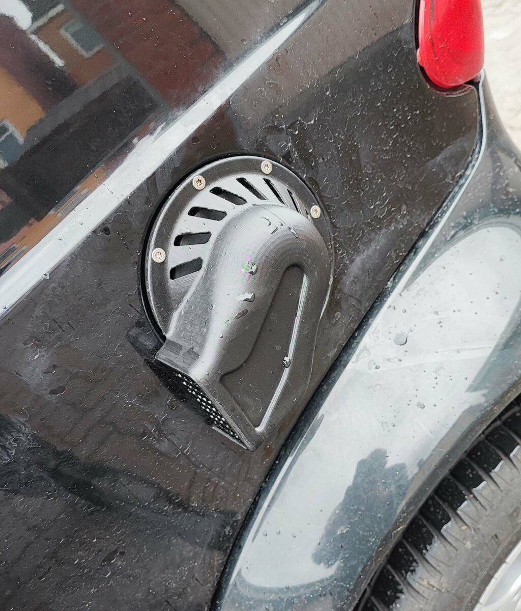

Um etwas zu vergleich, muß man schon die Öffnungen vergleich und dann kann man noch ne Formel dazu schmeissen. Alles andere sagt nichts aus. Aber das der gezeigte Tünnef nichts bringt, sieht man doch mit hingucken und nachdenken. Ganz bzu schweigen davon, das der TÜV hervorstehende Teile ohne Gutachten auch nicht mag
und scheiße sieht das auch noch aus

Hier mal die Formel zur Berechnung der Erhöhung der Luftmenge, die diese Airscoops bewirken:
0,0006 x (((Km/h)/3,6)^2) = %
Geschwindigkeit in Km/h durch 3,6 teilen, dann quadrieren, dann mit 0,0006 multiplizieren. Ergibt die Erhöhung in Prozent. Bei einer Geschwindigkeit von z.B. 300 Km/h sind das 4,1%. Bei 100 Km/h sind es 0,46%.
Bei uns sagt man auch Milchmädlesrechnung dazu! 😉
Wenn ich das noch richtig in Erinnerung habe, ist da auch noch ein grobmaschiges Stahlnetz hinter dem Eintritt und das führt auch noch einmal zu Behinderungen und Verwirbelungen der eintretenden Luft!
Da kannste Deine Formel in die Tonne kloppen, was die Effektivität von dem Ding angeht!
Würde mich sehr wundern, wenn das mehr Durchsatz liefern würde als das Original!
Und wie schon der Pseudoporsche ganz treffend schreibt, es sieht auch besch.....eiden aus! 🙄
Ich habe die "Lufthutze" bei mir angebaut weil sie mir gefällt und nicht wegen mehr Luft reinschaufeln, denn dann müsste es erheblich größer sein.
Ich habe die von Mattis bekommen und weiß daß sie nicht so viel gekostet hat.
Was kostet sie denn dann ?
Gibts dafür eine Abe ?
Sieht irgendwie aus wie ein Lautsprecher von hinten mit Luthutze.
Aber mal ehrlich, bringt die denn irgendwas , von der Optik mal abgesehen ?
vor 13 Minuten schrieb Smartyyy:
Ich habe den Verdacht, daß die Luft die vorne reingeht durch die schrägen Schlitze wieder rausgeht, wenn die verbunden sind. Damit bringt das Ding tatsächlich gar nichts. Wieviel Airscoops allgemein maximal bringen können habe ich oben geschrieben.
Wie schon geschrieben, habe ich die weil sie mir gefällt, ich habe mittlerweile auch die STL Datei dafür um die selber drucken und anpassen zu können.
Wie Funman schon geschrieben hat, bringt die fast nichts, aber was solls, über Geschmack lässt sich nicht streiten. 😁

vor 2 Stunden schrieb Smartyyy:
sondern ganz banal, um den Motor außen herum etwas besser abzukühlen
wie soll das denn gehen bei diesem Teil ? Die Luft geht doch in den Luftfilterkasten ... das Teil bringt überhaupt nichts. Außerdem saugt der Motor die Luft an ...da braucht es kein so ein Ding das da was besser ...rein schaufeln ...soll.

Nein es gibt keine ABE, den 450-3 es schon geschrieben hat, schließt ein selbstdruck per STL Datei dieses aus.
Es sei noch anzumerken, daß über diese Lufthutze (wenn sie hinten geschlossen wäre) dem Motor maximal vielleicht mehr Luft in den Ansaugtrakt zugeführt würde. Zur besseren Motorkühlung müssten ganz andere Maßnahmen ergriffen werden und definitiv größer Einschnitte in die Karosserie getätigt werden. Diese Einschnitte bedürften dann auch eine Einzelabnahme vom TÜV (zumindest in Deutschland), dann sei allerdings auch noch hingestellt, dass sie effektiv sind, denn wenn der Wagen bewegt wird, strömt ja Luft durch diverse Öffnungen zum / um den Motor, die zusätzliche Kühlung wäre meines Erachtens nach nur zwingend nötig wenn der Wagen bei laufenden Motor steht (zb. im Stau), und da müssten ganz andere Ansätze überlegt werden wie zb. zusätzliche Lüfter, oder ein größerer Kühler mit größerem Lüfter.

OK, also noch mal eine Rechnung zur Luftmenge die auf den Airscoop trifft mit realistischen Annahmen:
Wie groß ist die Öffnung? Weiß ich nicht, nehmen wir mal 8cm hoch und 3cm breit. Das wären dann 24qcm oder 0,24 qdm.
Bei 100 Km/h trifft darauf 100/3,6 x10 x0,24 = 67 Liter pro Sekunde.
Ein Motor mit 0,7L Hubraum, 4-takter bei 4000 U/min saugt an: 4000/60 /2 x0,7 = 23 Liter pro Sekunde.
Es kommen also bei 100 Km/h 3x soviel Luft wie benötigt. Oder anders gesagt, bis zu 34 Km/h saugt der Motor rein, über 34 Km/h drückt der Fahrtwind rein.
