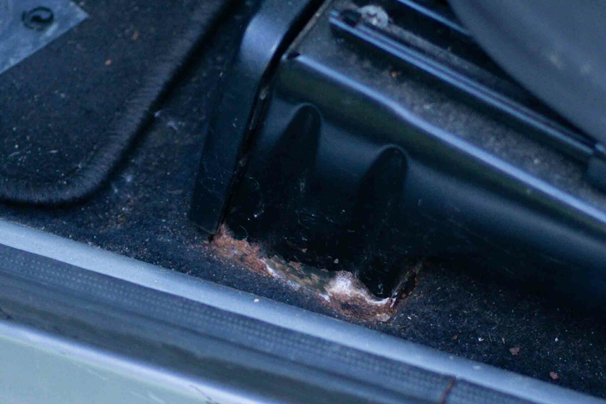

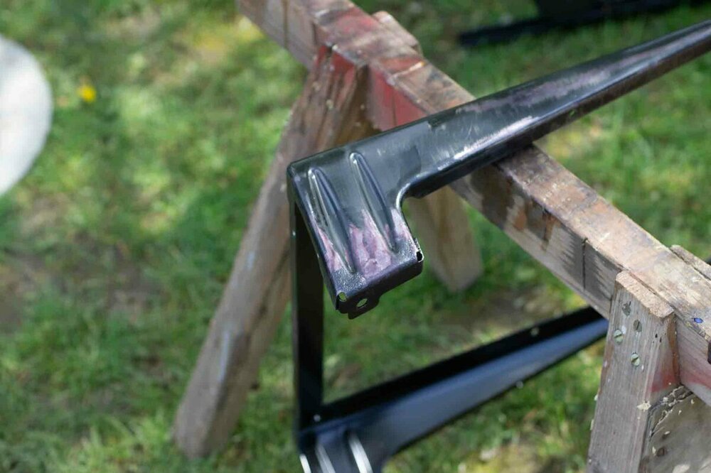

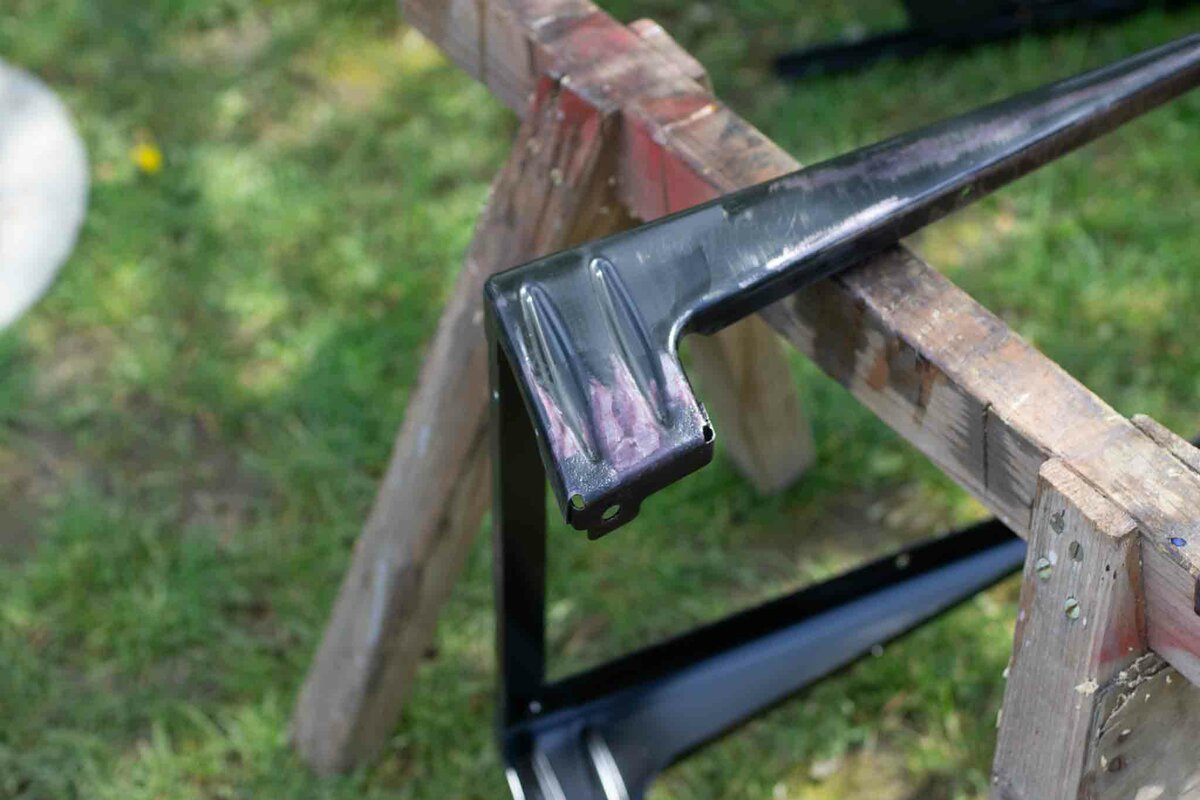

Noch paar Aufnahmen vom Aufarbeiten nach Jahren Stillstand in der Garage.

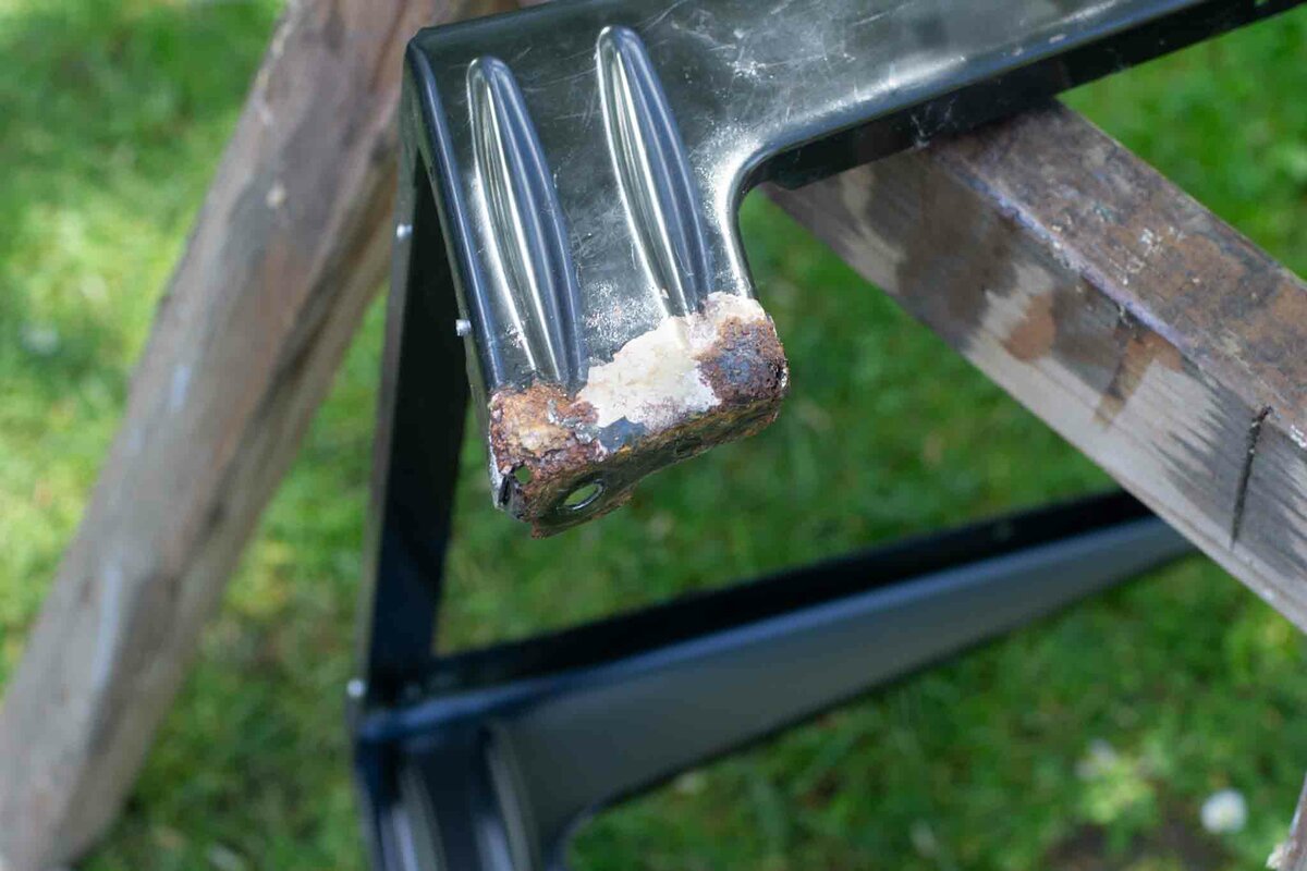

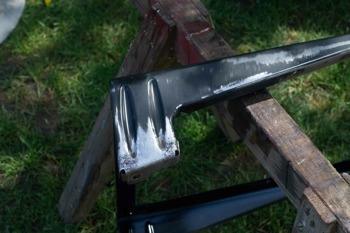

Das Gestell zwischen Auto und Sitz hatte kräftig Rost angesetzt.

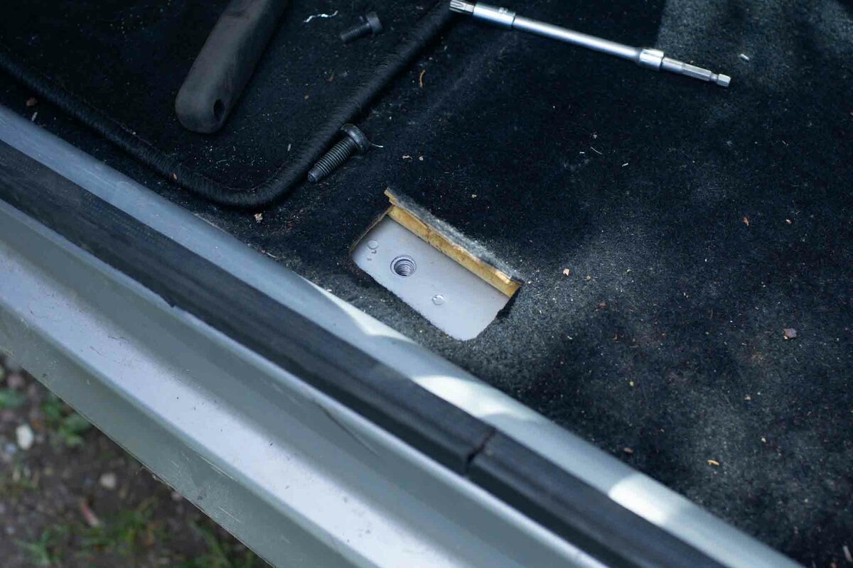

Alle "Füße" des Gestell hatten Rost. Zum Glück war nicht die Karosserie gerostet. Den Teppich hatte ich auch zum Teil ausgebaut um drunter die ganze Fläche zu sehen. Null rost.
Hat das Gestell wie eine Art Opferanode gewirkt?
Alles abgeschliffen, Rostumwandler aufgetragen, grundiert und lackiert.
Der Rostumwandler wirkte zwar schon wie eine Grundierung, aber eine Extraschicht schadet nie.

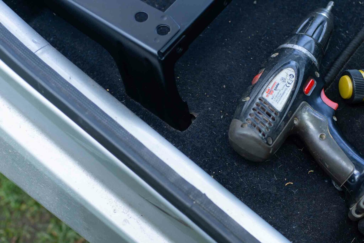

Frisch lackiert wirkte der Teppich aber dreckig.
Ich hatte ihn auch entfernt um darunter nach Rost zu schauen, alles sauber.

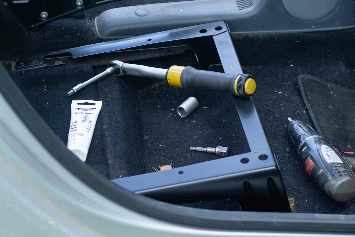

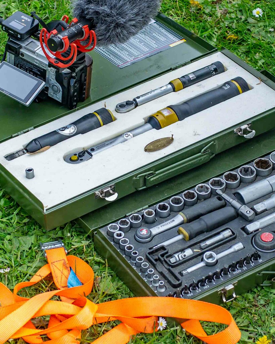

Montage natürlich mit Drehmomentschlüssel, so wie es sein muß.

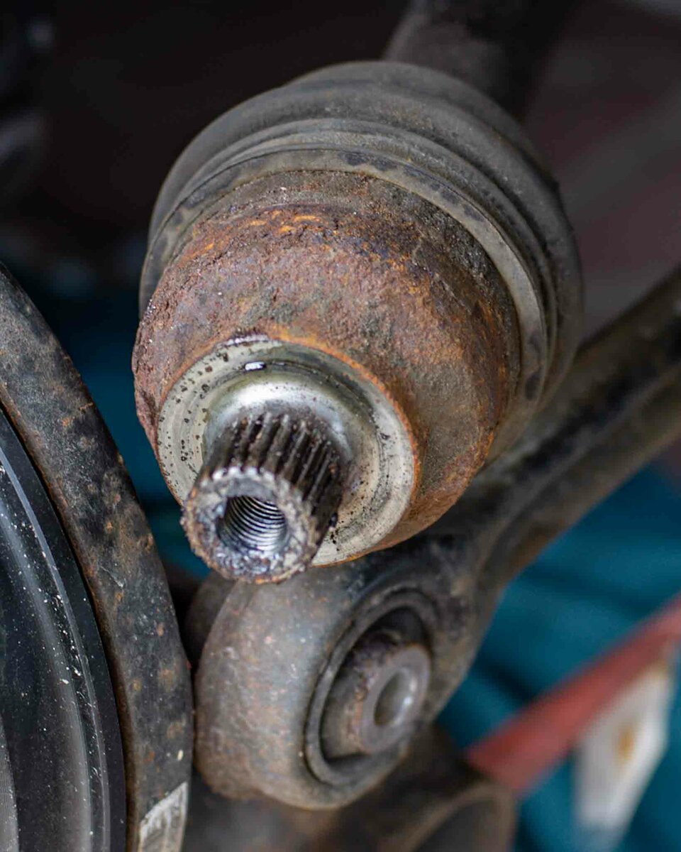

Noch was kleines, wo mir das Forum geholfen hat bevor ich mich angemeldet hatte.

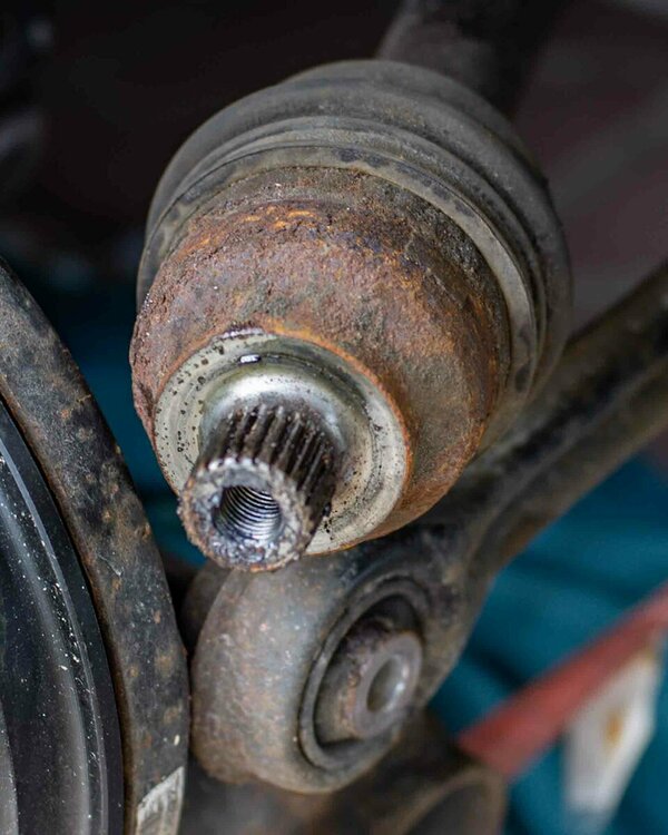

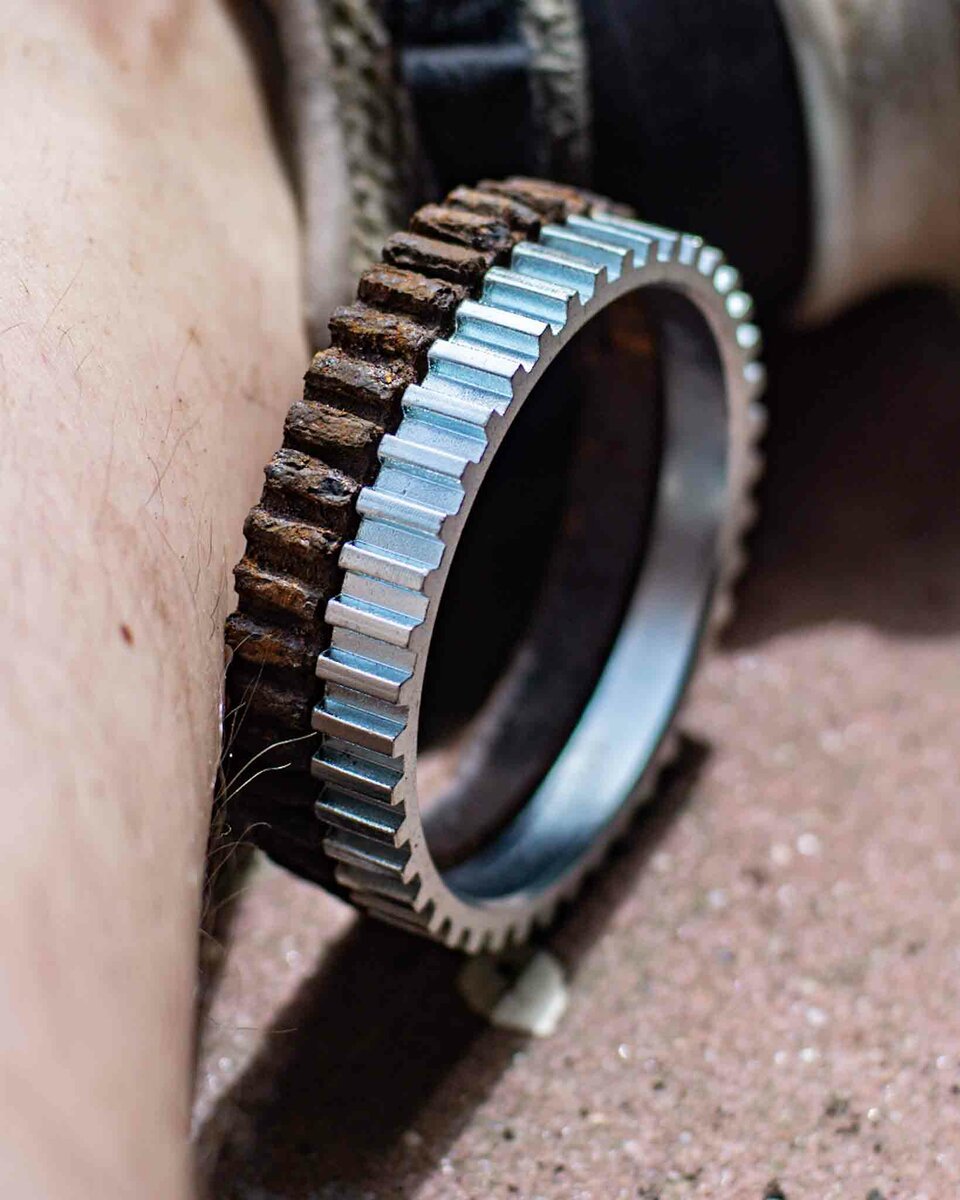

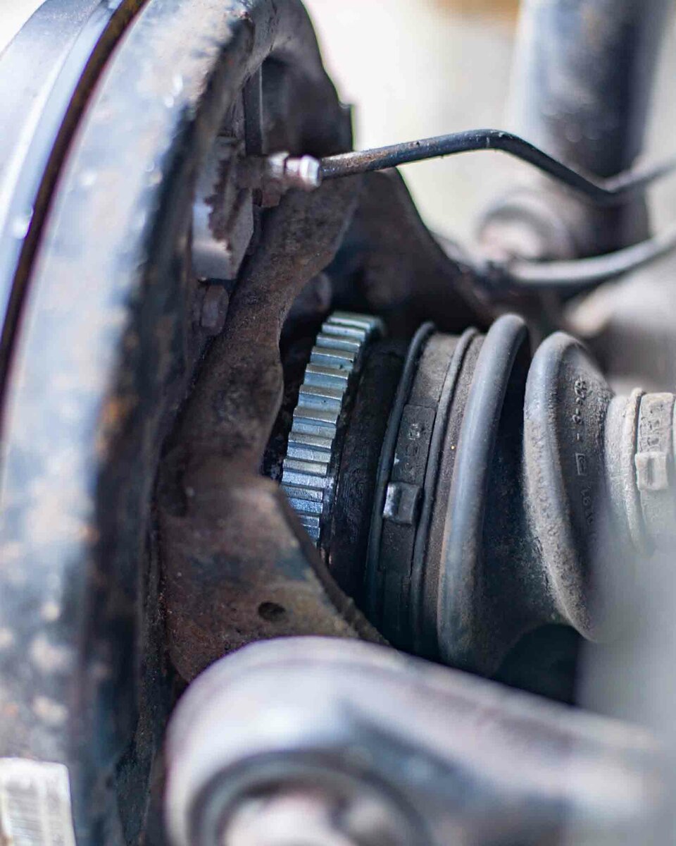

ABS Ringe die ab 80km/h das ABS Licht und Ausrufezeichen leuchten ließen inklusive Reduzierung der Motorleistung.
Vor und bei dem TÜV nicht aufgefallen und erst nach der Anmeldung und ersten legalen Fahrten auf öffentlichen Straßen sich zeigte.
Nach der Reparatur bis Vmax 135km/h keine Probleme.

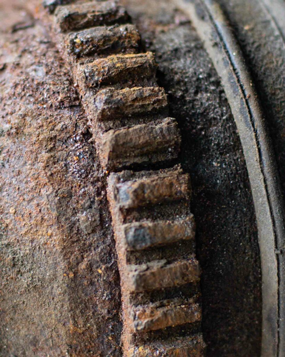

Neben Korrosion war ein Ring gerissen, beim anderen löste sich Rost und sammelte sich kräftig am magnetischen ABS Sensor.

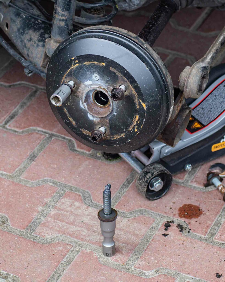

Mit aufbocken bis hin zur ersten Testfahrt hat es 1:45 h gedauert. Ich muss mir unbedingt Böcke zulegen. Holzklötzer sind nicht optimal, wenn man jedes Mal die richtige Höhe suchen muss.
Neue Ringe mit Brenner erhitzt und einfach auf die Antriebswellen geschoben. Nach dem abkühlen sitzen sie bombenfest. Viele auf YouTube schlagen die Ringe mit dem Hammer drauf. 😬
Auf YouTube bauten alle die Stoßdämpfer ab und bauten die Achsen aus dem Getriebe aus. War alles nicht nötig. Ich habe auf mein Kindle ein Werkstattbuch wo alles beschrieben ist und gut funktionierte.
Auch gleich Korrosionsschutz am Fahrwerk gemacht, leichten Rost mit Messingbürste gereinigt und versiegelt. Die größte Anstrengung, körperlich und geistig, war beim anziehen der zentralen Schraube. 30Nm+90°.
Wie versiegel ich am besten die Achse, das große gebogene Rohr zwischen den Räder? Öl rein sprühen oder gibt es eine lange Sonde die ich tief einführen kann und was innen versprüht?
Da sieht man mal wieder was Youtube Videos für einen Wert haben. Kann man sich meist auch sparen. Läuft unter der Rubrik "Wir zeigen wie man es nicht machen sollte". Wozu posten die Leute sowas?

Ich bin Technischer Produktdesigner mit Fachrichtung Maschinenbau und Anlagenkonstuktion.
Arbeite schon immer an meinen Autos und Motorräder wo ich ganze Motoren schon aufgearbeitet habe mit Erfolg.
Und wenn ich Videos sehe wo es heißt "Ölfilter, Zündkerzen und Co handfest anziehen." läuft es mir kalt den Rücken runter.
Wo es geht nutze ich Drehmomentschlüssel um Schrauben sicher zu befestigen. Bei 23Nm an den Zündkerzen kam ich schon ins schwitzen bis die Dichtung der Zündkerze sich setzt und der Drehmomentschlüssel knackt.
Handfeste ist nie konstant, je nach Tagesform.
Und es ist erstaunlich wie gefühlt fest kleine Schrauben nach Nm angezogen werden. Und manchmal wie "lose" große Schrauben angezogen werden müssen.
Erst Anfang des Jahres ließ ich wieder alle meine Drehmomentschlüssel kalibrieren.
Auf dem Bild sind alle von 1-30Nm die größeren passen leider nicht mit in die Box.
Einige sind keine Fans von Proxxon, aber ich bin schon einige Jahrzehnte bestens zufrieden damit, nie ging ein Tool kaputt.
Hast Du den Zwischenraum zwischen dem ABS Zahnkranz und der Antriebswelle mit einem flüssigen Klebstoff, z. B. Loctite verschlossen, um dortige Spaltkorrosion zu vermeiden.
Das sollte man tun, denn diese Spaltkorrosion bringt zusätzliche Kraft auf den Ring und sorgt dafür, daß er aufreisst.
Die serienmäßig verbauten Ringe sind ohnehin der größte Schrott, den man sich vorstellen kann.
Bei Smart wird beim 450er ja in solchen Fällen blödsinnigerweise gleich die ganze Antriebswelle getauscht! 🙄
Und natürlich wird der gleiche Schrott wieder und wieder verbaut, um den Umsatz, der damit gemacht werden kann, nicht zu gefährden. 😡
Es gibt aber auch Werkstätten, die in ihrer grenzenlosen Kreativität noch ganz andere Materialschlachten veranstalten, siehe diese Seite, weil sie angeblich von diesem seit Jahrzehnten bekannten Problem noch nie etwas gehört haben.
Und das, obwohl der Kunde sogar darauf hingewiesen hat!
