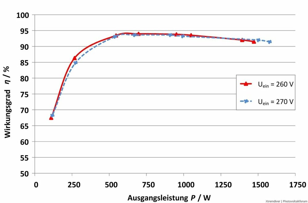

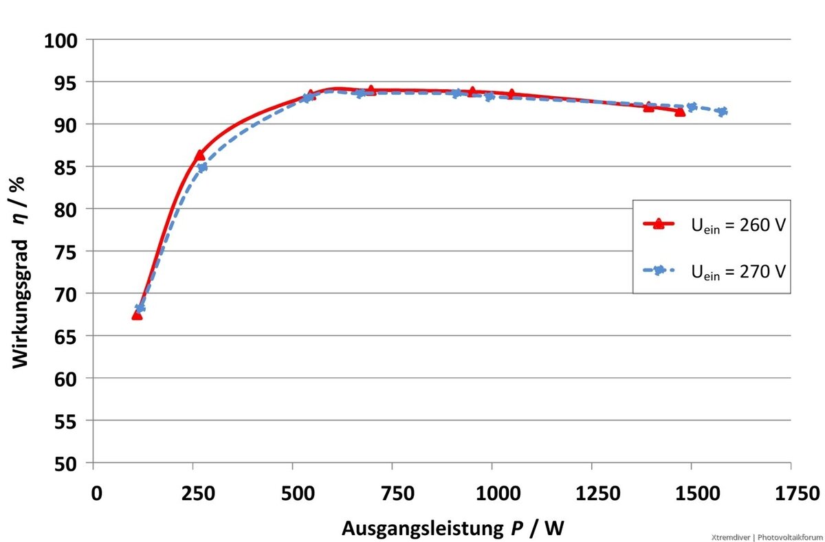

Ich wußte es, die Wechselrichter Grafik zur Effizienz  blendet ihr aus . Den Rest auch.
@Smartdoktor450
Du hast die Lösung selber gepostet: 2003 -  in Worten Zweitausenddrei - da hatte man diese Denke noch und leider haben sich viele nicht weiter entwickelt.
Die antiquare Denke zur Effizienz war damals sehr verbreitet und bei einigen Modellen tatsächlich so, HEUTE nicht mehr.
@maxpower879
Sag(t) doch einfach : Die Annahme zur höchsten Effizienz bei Vollast war/ist leider kompletter Stuss.
Zeigt mal nen  A+++++ in der Hose und gebt Unwissenheit zu.
Na, kommt noch was zur Effizienz des SMA und maxpowers irrige Annahme oder betretende Stille ? Oder wird jetzt krampfhaft nach einem Modell gesucht das ausnahmesweise ne andere Effizienzkurve hat  ?

Kann ja auch so sein - aber bitte keine Märchen verbreiten, bzg. Effizienz bei WR dito zu  den Mpp Spannungsbereichen, bzw. Startspannungen - da hat sich in den letzten 2 Jahren viel getan.
Du wurdest falsch beraten. Ein 7000er wäre für dich ideal gewesen. Obiger SMA hat seinen Effizienz-Peak bei runden 40%.
Im Grunde sehr gute Kurve.

Beim ED4 aka Smart EQ ist es trotzdem wichtig nach Möglichkeit mindestens mit 3 KW zu laden.
Die Kiste ist nachgewiesen ineffizient bei geringerer Ladeleistung.
#ich will auch mal tolle Diagramme posten 😂
Das Diagramm (von Moritz) kenne ich, leider wirft er dabei Lear/Delta , Brusa und Renault Chameleon Lader kreuz und quer durcheinander.
Mal ganz davon abesehen dass der ED4 mit Lear/Delta ohne Lader-Tuning - Flashen gar nicht über 4,6kw laden kann.
Ab Werk nur 1P 20A frei gegeben... Also könnte es die Kurve vom 22er sein... Dito ZOE = ??
451er = mit Lear oder Brusa ? 🙄
Das Interessante beim Renault Chameleon (Dito 453ED MIT 22er Lader!)  ist, er lädt bei 16A 11kw effizienter als bei 22kw.
Unterhalb 10A ist der Wirkungsgrad ärmlich gering, aber diese Ladetechnik mit den Motorspulen ist in keiner Weise mit "normalen" Ladern oder WR vergleichbar.
