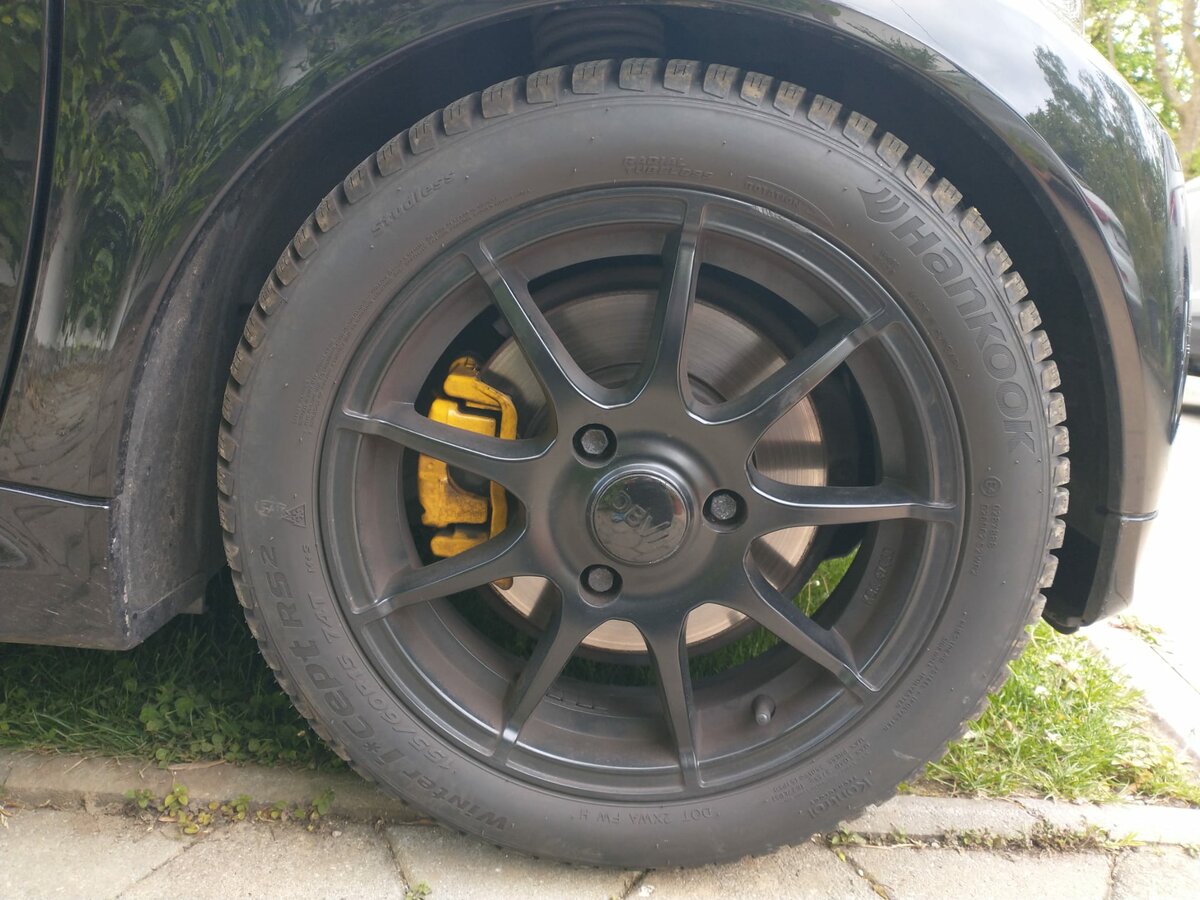

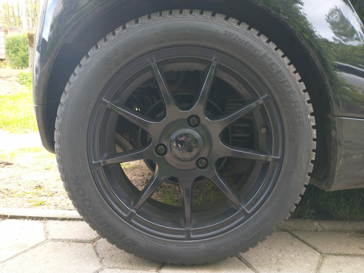

Ich liebäugele mit Anschaffung eines Smart Cabrio 451 pure als reines Sommer-Spaß-Mobil und habe bisher KEINE Ahnung und Erfahrung mit dem Auto, habe aber schon ein Exemplar (aus 2013) gefunden, das mir optisch gut gefällt und das bereits tiefergelegt und spurverbreitert ist (nähere Angaben dazu versuche ich gerade vom Verkäufer zu bekommen).
Es sind dort Winterräder mit 155/175 auf Alu montiert, die Abgabe erfolgt allerdings ohne Sommerbereifung.
Ich meine inzw. herausgefunden zu haben, dass dieser pure serienmäßig mit Sommerbereifung in 175/195 inkl. der Originalfelgen ausgestattet war und so auch wieder gefahren werden soll 🙂
Meine Frage jetzt, als Kaufvorbereitung für mich, wie tief und breit darf der Smart denn max. sein, um die breiteren Serienräder s.o. trotzdem problemlos fahren zu können (denn die hätte ich gerne) oder worauf  muss ich achten bzw. was muss ich wissen?

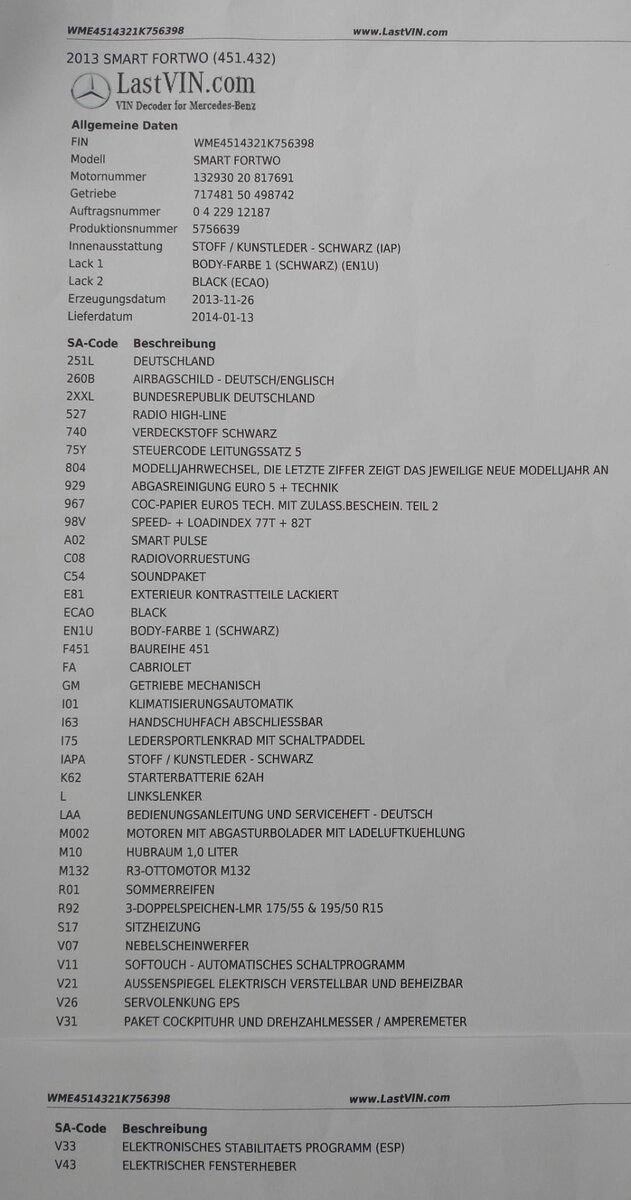

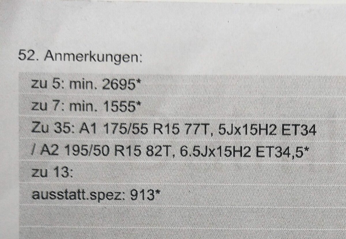

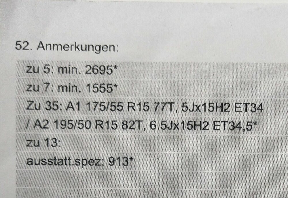

vielen Dank euch für alle Infos bisher - hier mal so komplett wie möglich:
Vorneweg, es ist ein PULSE kein PURE, wie zuerst gedacht, ich habe mir über die FIN das Datenblatt herunter geladen, die dort angegebenen Felgen sind wohl bei irgend einem Vorbesitzer hängen geblieben aber nicht beim letzten...

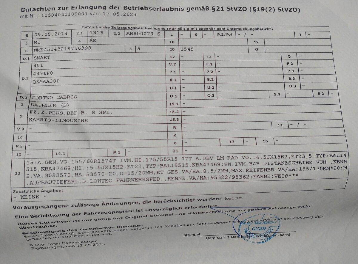

Zu den Umbauten gibt es ein Gutachten (in Schein und Brief steht aber nichts dazu) und dort ist lediglich die Reifen/Felgen-Kombi eingetragen, wie sie jetzt drauf ist (wurde übrigens vom letzten VK auch nur so gefahren und nie geändert, d.h. im Moment sind Winterreifen drauf).
Im CoC steht zusätzlich zur 155/175 Variante auch die 175/195 (wurde damit ja auch ursprünglich ausgeliefert).
Muss ich jetzt mit der kleineren Bereifung leben oder was macht überhaupt Sinn (um Funman´s Gedanken nochmal aufzugreifen) und aus welchem Grund ist irgendeine Kombi ev. besser oder schlechter (Optik, Sicherheit, sonst. Aspekte?).

Hallo, dann würde ich jetzt genau die Räder besorgen, die im Gutachten drin stehen,
vor 27 Minuten schrieb Simone451:
und dann die Chose eintragen lassen.

Fahren darf man nur das, was in den zugehörigen COC Papieren drin steht oder eben abgenommen ist und eingetragen ist. Alles andere benötigt eine neue Abnahme, die Geld kostet. Ist bei jedem Auto so und nicht nur bei Smart.
Da bei dir die DBV eingetragen sind, darfst du die auch nur fahren, weil es mit der Tieferlegung so eingetragen ist. Es ist so noch nicht mal erlaubt, die serienmässigen Rad/Reifenkombinationen zu fahren, wenn sie nicht genau den DBV Felgen entsprechen von den Maßen. Denn die Eintragung der Tieferlegung bezieht sich nur auf die DBV Felgen in Verbindung mit Spurplatten.
Sprich wenn du jetzt Serienfelgen fahren willst, mußt du die wieder abnehmen lassen in Verbindung mit der Tieferlegung.
Hast du überhaupt Papiere zu den Spurplatten und Tieferlegung bekommen? Die benötigst du zu ner erneuten Abnahme.

Bist Du Dir da ganz sicher?
Die Tieferlegung ist ja in der Bescheinigung von den Felgen mit einem * getrennt, d.h. es handelt sich um zwei verschiedene Dinge, das eine bestätigt die anderen Räder und das andere die geänderte Fahrzeughöhe, aber es steht nicht in Kombination!
Es ist zwar im der gleichen Abnahmebescheinigung drin  aber es steht nicht in Abhängigkeit zueinander.
Meiner Meinung nach könnten z. B. die serienmäßigen Pulse Felgen mit 175ern vorne und 195ern hinten trotzdem ohne separate Abnahme gefahren qerden
 Tieferlegung und Rad-/Reifenkombination stehen immer im Verhältnis zueinander!
Ebenso die Spurplatten. Es darf nur das gefahren werden, was eingetragen ist. Darum ist es immer ratsam, den Prüfer darauf hinzuweisen das eingetragen wird, sowie alle serienmässigen Rad/Reifenkobinationen
